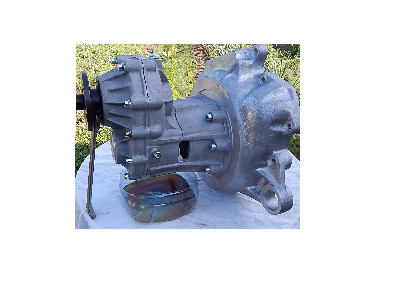

Решил я заменить редуктор Чернова с 2,5 (который служит верой и правдой мне уже почти 5 лет, а всего ему уже 12 лет с наработкой под 1000 часов) на редуктор с передаточным 2,35.
Заменить решил не потому что появились какие то проблемы (несмотря на не малую наработку редуктор в прекрасном состоянии), а потому что установил более мощный мотор 1,5 вместо 1,3.
Не буду описывать эпопею с покупкой (ждал я его больше года).
В прошлом году редуктор наконец то был у меня.
Я его покрутил, изнутри раздались какие то неприятные шумы, я залил масла, шумы не исчезли.
Я конечно расстроился, положил редуктор на полку, потому как ставить такой редуктор не было ни какого желания.
И вот наконец решил я разобраться в чём дело.
Слил масло. Вскрыл редуктор.
И вот что открылось моему взору.

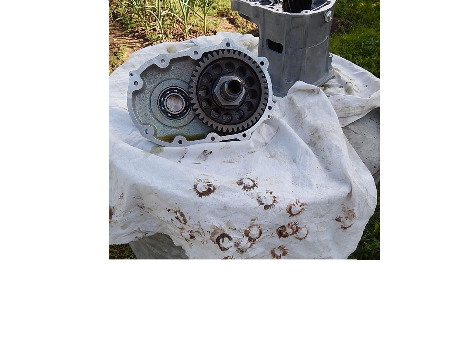

    150,4 КБ · Просмотры: 1.815
    189,8 КБ · Просмотры: 1.750
    183,3 КБ · Просмотры: 1.653

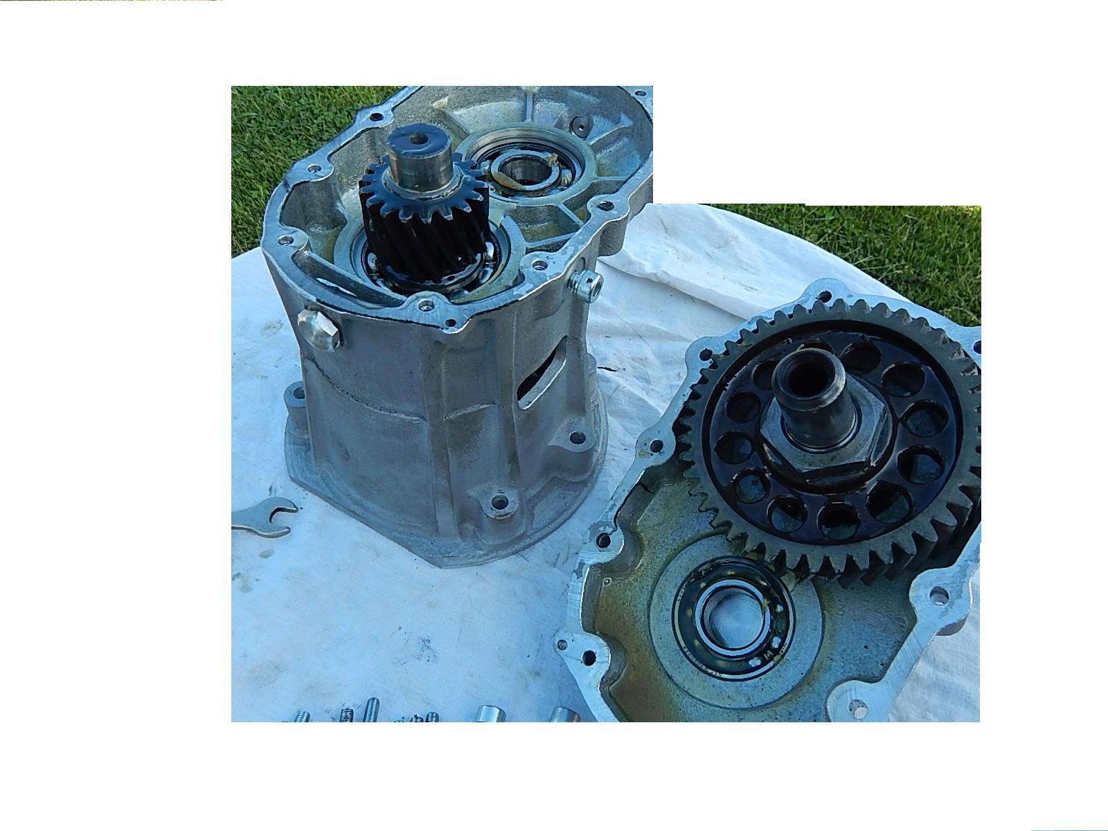

Внутри отверстий большой шестерни была грязь.
Да столько что я не сразу нашёл где нарезаны резьбы для съёмника.

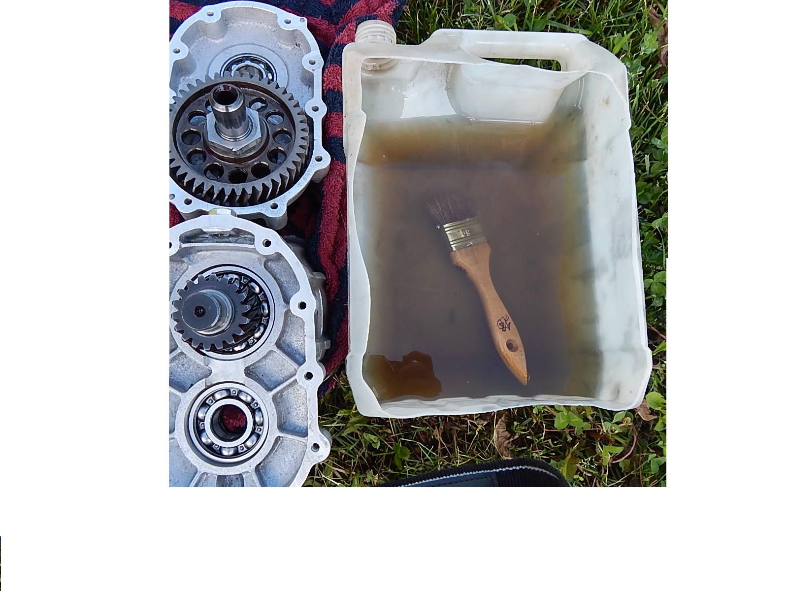

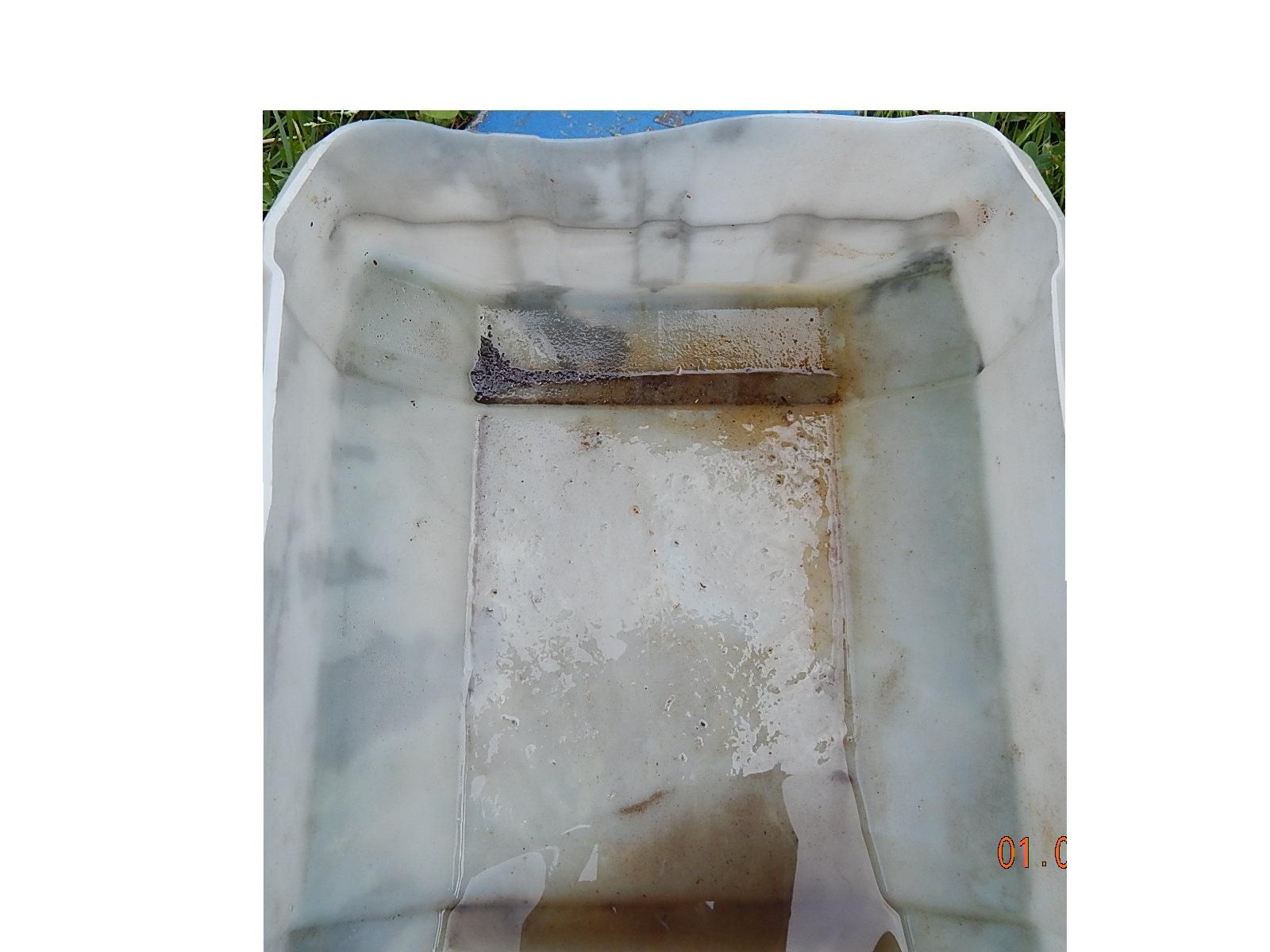

Вот что осталось в канистре после промывки редуктора.
    200,7 КБ · Просмотры: 926
Вот что творится.
При этом часть грязи попала в подшипники и мне стоило не малого труда её оттуда удалить, так как там забит литол.[media]http://youtu.be/0CTHctu-DaQ[/media]

Сергей,добрый день.
Я готов дать некоторое пояснение по грязи.
Большая шестерня садится на вал по горячей посадке и сразу заливается маслом.Это масло и прикипает в отверстиях с резьбой.На зубьях самих шестерен и на плоскости,в самом корпусе все чисто.
Можно оставить редуктор сухим, но далеко не каждый сразу ставит его на летательный аппарат и при хранении в гаражах,при перепадах температуры образуется конденсат,идет коррозия.Это как консервант.Потому я и пишу в инструкции про замену масла через первые час работы.

Шестерни после цементации выдерживают при температуре 290гр.в течении часа.Это по поводу волнений про отпуск при горячей посадке.
нагрев при посадке на вал-160-180гр в течении 10минут(после набора температуры).После посадки шестерни на вал по контуру шестерни проливаем маслом(только как консервация-20гр,не более)
Корпус редуктора греется перед посадкой подшипников до 100гр.все работы только в перчатках.Не вижу здесь ничего плохого.
Каждая шестерня притирается на вал до требуемых параметров.используется притирочная паста в смеси керосинаПосле все детали промываются керосином, и продуваются.Посадочные места при сборке протираются.
После термообработки шестерни пескоструются для исключения окалины(при попадании окалины на трущиеся детали произойдет мгновенный износ).

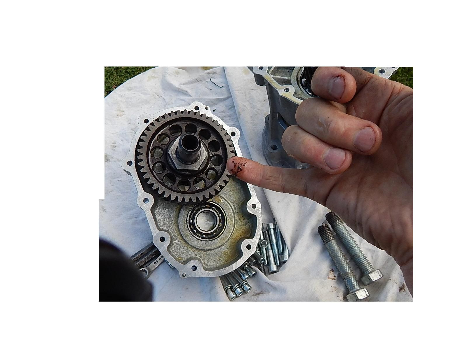

    138,9 КБ · Просмотры: 602
Знакомая картина. Разбирал редукторы Чернова, находил там следы похожие на пригоревшее масло. И звук при проворачивании знакомый, как грязь в подшипнике. Как "тупой но исполнительный эксплуатант" следовал инструкции производителя если не было явного брака. И своим заказчикам не рекомендовал лазить в редукторы. Обычно все эти отложения со временем вымывались и уходили при смене масла.
Есть ли гарантийный ресурс? Если внутри абразив и будет заметный износ до окончания гарантии, металл в масле (определяется магнитом) уместно предъявить претензию и требовать замену за счет производителя. Если нет - я бы летал и "не брал в голову".

Поэтому и опубликовал результаты вскрытия.Это была именно окалина и довольно таки в приличных количествах.
Окалина есть - очевидное . Вывод : плохо промыли перед сборкой .
   Вопрос решается элементарно - исключить технологически появление окалины на шестернях и всего делов .
