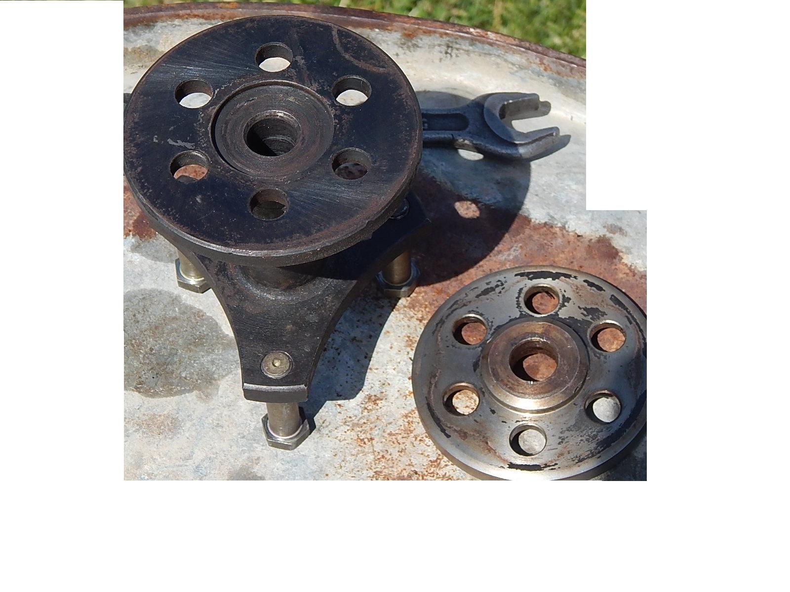

Редуктор установлен.
Немного погоняли , заменил масло 2 раза.
Шум стал уменьшаться, но ещё заметен.
Стружка отсутствует.
Теперь замечания.
Вертолёт сделан неправильно. Зачем было изменять конструкцию?
На проставке маховика есть выступ и старый вертолёт на него одевался, теперь же зачем то на вертолёте сделан такой же выступ. Пришлось точить проставку. А так как и вертолёт и проставка самоточки биение (хоть оно и минимальное) вертолёта устранить не удалось.
Диаметр флянца на новом , зачем то,уменьшен, теперь есть опасность вибрации маховика.
Вот фото старого вертолёта и проставки (Нужно так и делать).
    204,5 КБ · Просмотры: 424

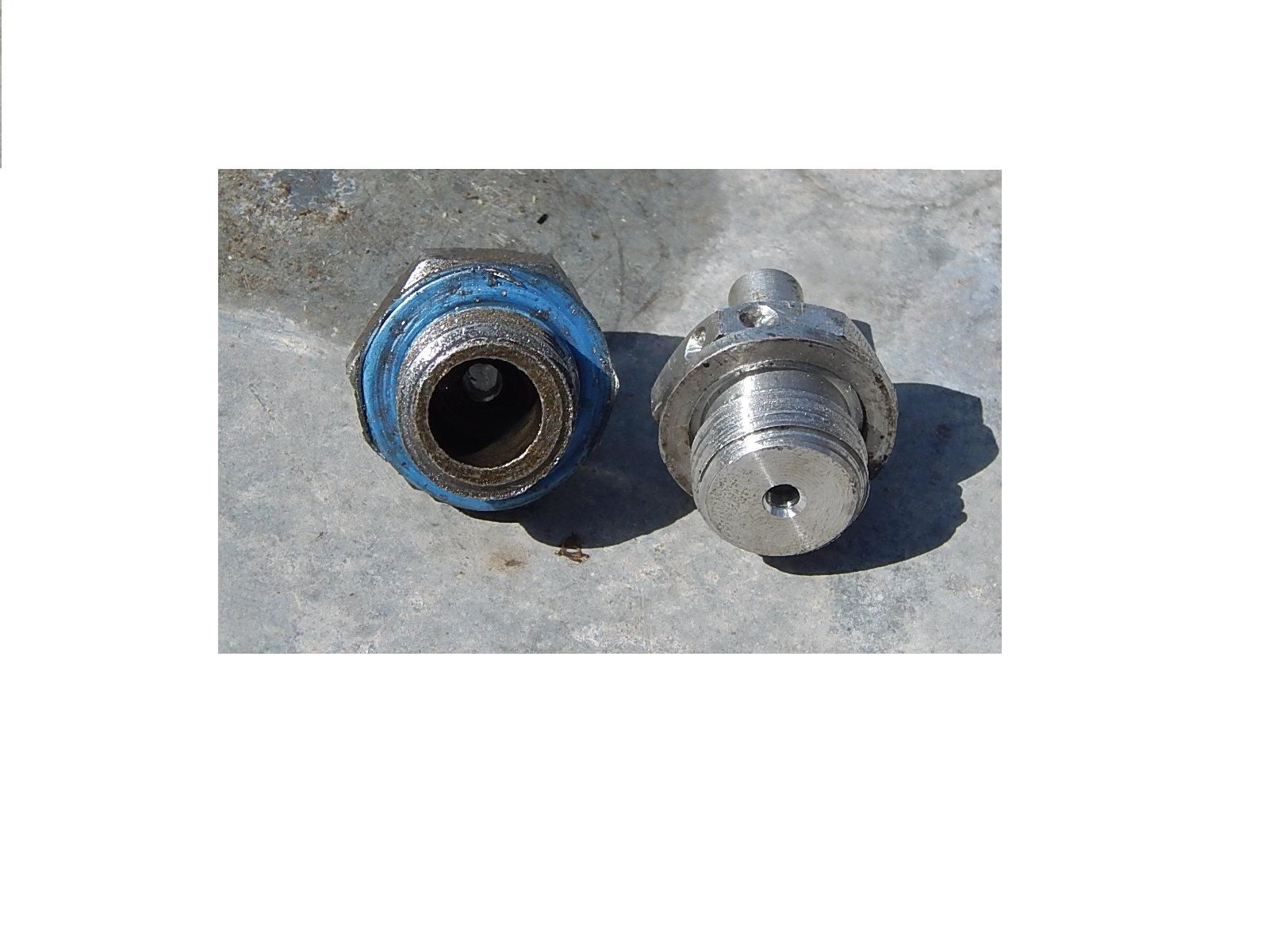

Заливная пробка.
Масло начало выдавливать.
Осталось всего 200 грамм.
Установил пробку со старого редуктора, залил 300 грамм, масло не выбрасывает (в старый редуктор заливал 350 грамм).
Отличия на фото.
Диаметр отверстия на старой пробке больше на миллиметр.
Была испытанная конструкция, зачем было менять?
Я не первый кто столкнулся с выбрасыванием масла.
    142,3 КБ · Просмотры: 370

не ужели Саша не может сразу сделать правильную заливную пробку? я уже молчу про пробку с магнитом, кстати после замены педшипников и сальников мой редуктор вернулся ко мне с новыми пробками, хотя старые были проточены как на фотке и нижняя была с вклееным магнитом???
Проанализировал ситуацию с выбиванием масла пришёл к выводу, дело даже не в диаметре дренажного отверстия, а в том что новая пробка,в связи с тем что стоит толстое уплотнительное кольцо, закручивается на меньшую глубину.
Я бы рекомендовал увеличить резьбу миллиметров на 10, что бы пробка была ниже слоя масла создаваемого от разбрызгивания верхней шестерни.
Не понимаю как народ эксплуатировал редуктора с таким уровнем масла?
Заливайте не по боковую пробку, А по мерке 300-350 грамм.
Да нижнюю пробку с магнитиком то же со старого редуктора переставил.
