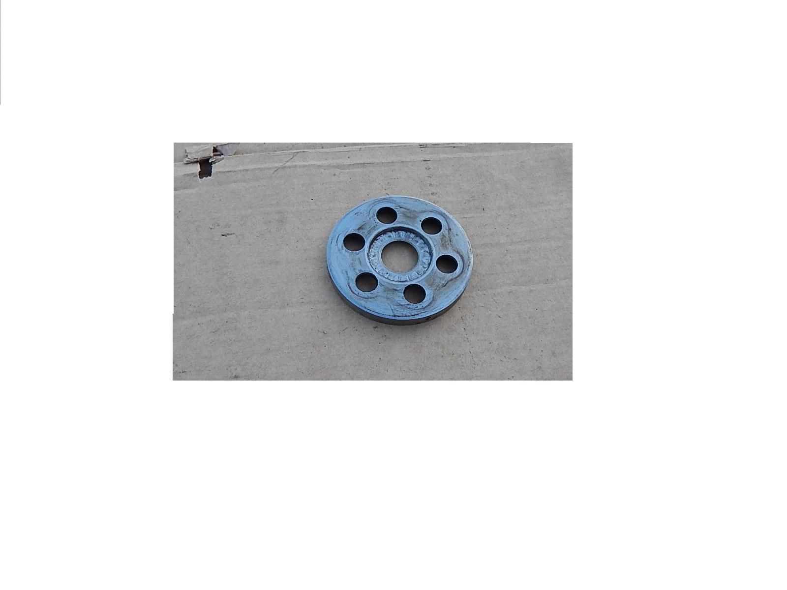

Теперь замечания.

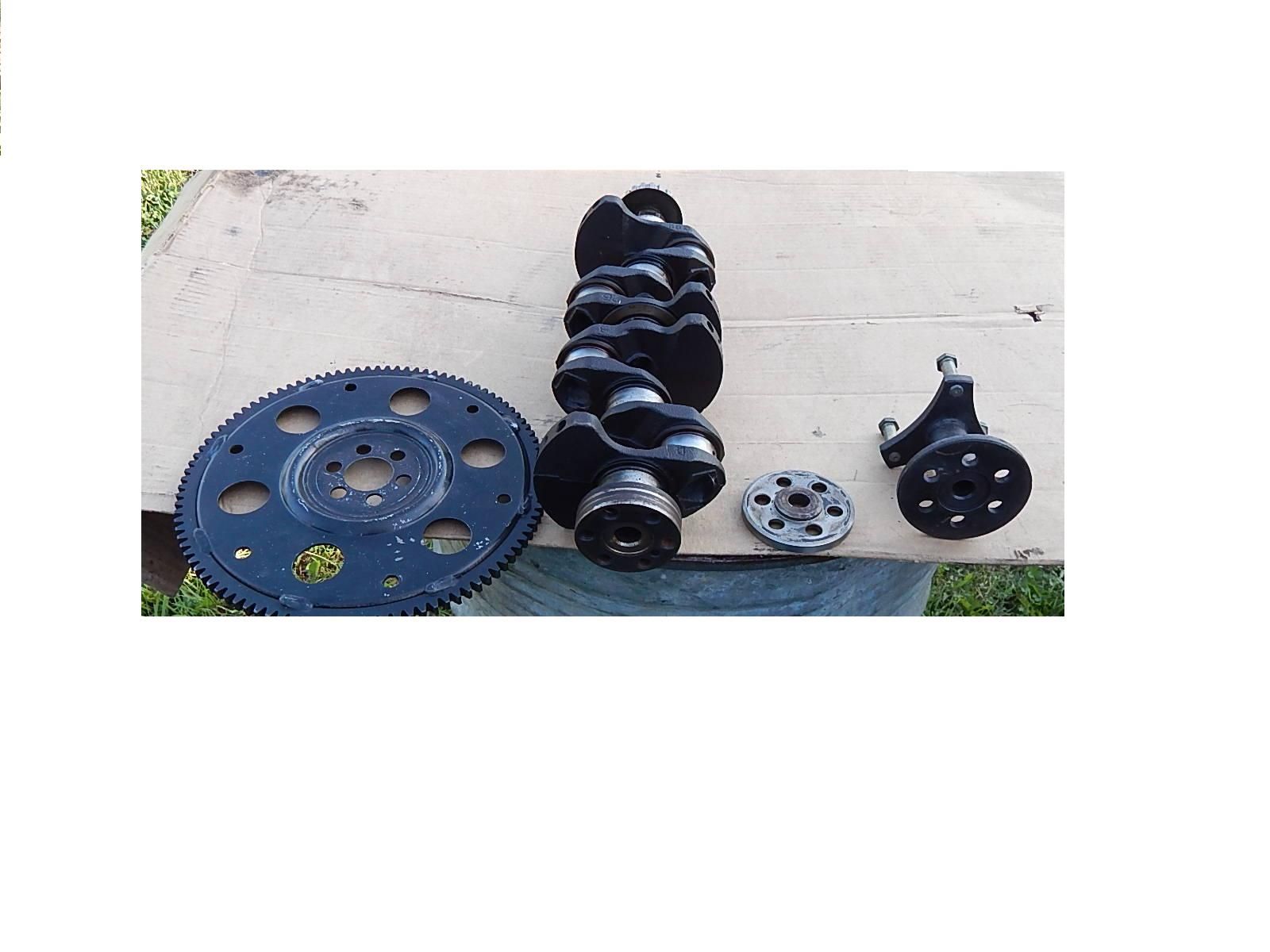

Вертолёт сделан неправильно. Зачем было изменять конструкцию?
На проставке маховика есть выступ и старый вертолёт на него одевался, теперь же зачем то на вертолёте сделан такой же выступ. Пришлось точить проставку. А так как и вертолёт и проставка самоточки биение (хоть оно и минимальное) вертолёта устранить не удалось.
Диаметр флянца на новом , зачем то,уменьшен, теперь есть опасность вибрации маховика.
Вот фото старого вертолёта и проставки (Нужно так и делать).
В новом комплекте проставка не требуется, устанавливается прямо на маховик.

Но стакан с буртиком оставим-конструкция маховика позволяет ставить стакан без доработок.Или есть другие неизвестные мне маховики?
Вы по всей видимости делаете под маховик с РКПП, но на 90% конверсий устанавливается маховик с АКПП.
На всех моторах серии G конструкция одинаковая.
Вы же делали раньше правильно. Ведь можно же уточнять при заказе какой вертолёт изготавливать.
Как на этот вал установить Ваш новый вертолёт?
Прямо в вал выемка вертолёта не войдёт, она больше на 1,5 мм, да и нельзя без проставки установить.

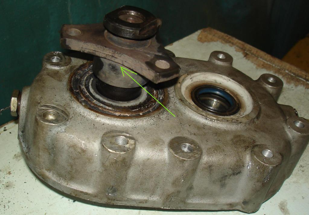

У меня потек сальник на редукторе. Не могу сдернуть
демпферную деталь, которая садится на вал редуктора. Подскажите что там за посадка (резьба или посадка с натягом, шпонка), а то визуально не видно и как снять эту деталь (выкручивать, выбивать или нагревать).
Попробывал все методы, но безрезультатно. Боюсь разбить редуктор.

для [highlight]nopgt[/highlight]
[highlight]конусная посадка с  натягом [/highlight]
Пришлось делать простой съемник. Закрепляешь на "вертолет"шайбу толщиной не менее 8мм, и  Болтом М12-14 делаешь  оч. оч. большой упор(усилие) на вал. не забудь подложить хорошую шайбу дабы не повредить внутреннею резбу. После того как сделаешь натяг необходимо простукивать по шляпке болта- создать динамич. вибрацию(пневмопистолет, пирфоратор). У меня без вибрации не слетела. 😀
Получилось.
Оказалась конусная посадка.
На гидропрессе с огромным усилием и с нагревом детали вал слетел. Хорошо что никого не убила. Думал корпус развалился. Но нет, обошлось без разрушения корпуса. Нужно ставить уловитель. При расстыковке детали с валом, фактически был выстрел.
