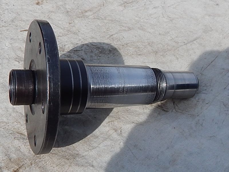

Получилось.
Оказалась конусная посадка.
На гидропрессе с огромным усилием и с нагревом детали вал слетел. Хорошо что никого не убила. Думал корпус развалился. Но нет, обошлось без разрушения корпуса. Нужно ставить уловитель. При расстыковке детали с валом, фактически был выстрел.

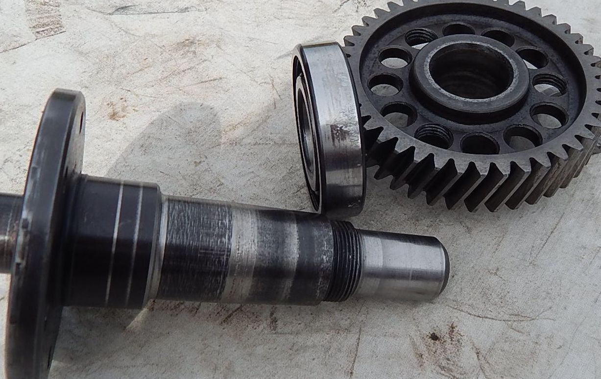

Отлетал 40 часов, появился осевой люфт верхнего вала.
На оборотах 3900 появилась не здоровая вибрация.
Редуктор разобран.
И вот что обнаружилось.
Большой верхний подшипник при нагретом редукторе свободно болтается в своём месте, причём по всем осям.
То есть мало того что про..бано посадочное место так ещё и стопорное кольцо не поджимает подшипник.
И по всей видимости на 3900 вал начинает гулять по оси и входит в резонанс, да с такой скоростью что на подшипник наплавился алюминий. При этом подшипник не провернулся и алюминий наплавился от осевой вибрации в одном месте (на фото видно).
После снятия шестерни с вала обнаружилось что шестерня когда то провернулась и не мудрено по следам задира видно что конус прилегал всего лишь на 1 см. . После проворота он сел и стал прилегать больше но всё равно не на всю длину(это видно на фото).

Вот что теперь делать?
Вал то и шестерню я зашлифовал и они будут работать.
Но что делать с корпусом?

я бы посадил его на нержавеющую фольгу по периметру и продолжал летать. Часов через 10 надо будет разобрать и убедится, что всё нормально. Хотя, если вы не на Украине, то  можно получить от Сан Саныча новую крышку и закрыть вопрос. :IMHO
Фольгу не поставить, только если клей или облудить подшипник и поставить регулировочную шайбу.Но это же колхоз.
Может правда Сан Санычь крышку пришлёт, можно и за деньги.
Она же не должна дорого стоить?
У меня был аналогичный косяк,отправлял на ремонт Чернову.Сделали все с заменой подшипников-сальников.Большой минус время,три месяца на все ушло.
