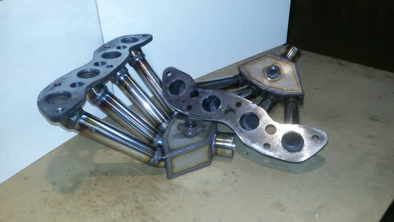

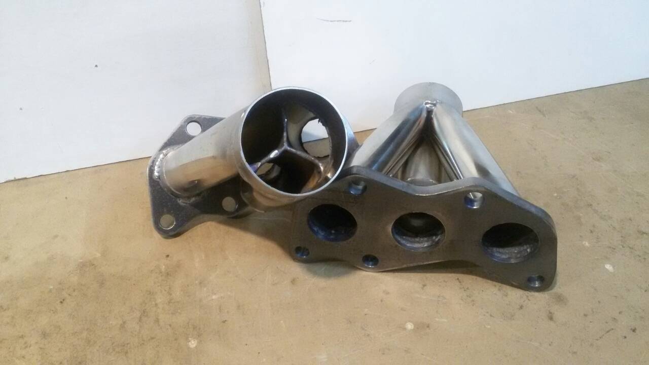

otto всё понял правильно, я действительно увидел двигатель на который (и не только на него) умею делать глушители такого типа и решил разместить фото. Теперь ответ mikolaput ,детские болезни глушителей устранены. Внутри бочки 1я и 3или 4я труба сварены с центральной трубой, для опоры глушителя к двигателю предусмотрены крепёжные "ушки"(к ним по месту, сам заказчик, сможет изготовить опоры) . О ресурсе, из тел. разговоров с заказчиками, отрицательных отзывов я не услышал ни одного. Наработка глушителя без проблем более 50 часов ,даже один говорил что наверное часов около 100. В Белоруссию делал для Павел Лида, можете спросить. Умею делать для L15. D14-16. G13-16. Subaru 18-25. K20-24
Выхлопные патрубки L15 и Subaru30

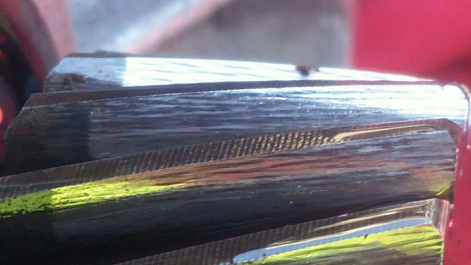

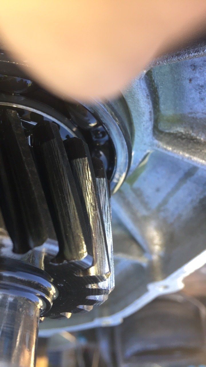

Прислал мне заказчик мотора как-бы претензию, фото шестеренок изнутри. Наработка порядка 200 часов. Ему "спецы" наговорили что риски на трущейся поверхности зуба это типа следы режущего инструмента, шестерни не шлифованные. Я не думаю что это так, вряд-ли Чернов ставит или ставил не шлифованные шестерни. И вряд-ли они бы наработали 200 часов. И шум бы был думаю мама не горюй. Но откуда такой рисунок, такие волны могли появиться в процессе эксплуатации? Есть какие идеи? Может масло было некачественное, или вибрация, трение зубов друг о друга привела к такой странной "коррозии" зуба? Редуктору уже несколько лет, но налет не очень большой, и мотор не БМВ или Ямаха трехцилиндровая которые славятся как убийцы зубьев 🙂
А что сам, главный по шестерням говорит? Если инструмент, так это самому Чернову и виднее. Если цементация хитрая, так опять таки, кроме Чернова никто не ответит.
Это очевидно, Ватсон. 🙂
Лично сам думаю, спец инструмент, которым режут зубья. Оставляет такие следы. Зачем? А фиг его знает. Может масло удерживать 😆 НоуХау такое.
Што тут думать ? Ща фотоаппараты с очень хорошим разрешением и фотка сделана блестящей поверхности на чёрной подложке .
Глубина или разница по высоте блестящей и чёрной поверхности может быть от 0.01 мм и рисунок уже будет виден .
Шлифовка не сняла пару соток и видна картинка такая на чёрном фоне .
Сфоткайте макросьёмкой зуб любой шестерни - тож красивые картинки получите .
Вопрос : Зачем разбирали редуктор через 200 часов если он работает ?
В редуктор обычно лезут смотреть после того как разломают винт ударом .

Есть сливная пробка.С магнитом.Если клиент умалчивает про нее,значит все чисто.
Редуктор не шумит,масло чистое,на магнитной пробке нет стружки.
Зуб шлифуется.Это след шлифовки.пятно контакта полное.
Что заставило вести контроль не по маслу и магнитной пробке а по разборке?
регламент прописан в паспорте
