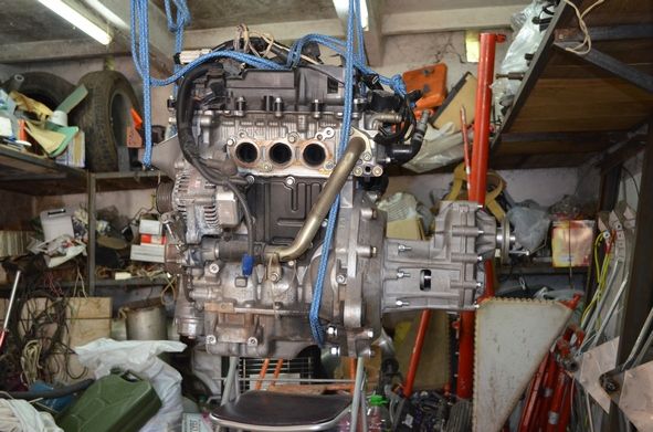

to @ Eagle
Огромное спасибо!!! Все прояснилось благодаря Вам. Остались мелочи. Такие как: сливная пробка, заливная-дренажная, уровня.
to @ Eagle
Сливная - М14х1,5 (с запресованным ниодимовым магнитом сейчас), вентиляции (она же заливная) - то же в основном М14х1,5 со штуцером, контролька - М8х1,25. Устанавливаются на мягкие шайбы (медь или алюминий), во избежание закусывания (особенно новых) - обязательно перед вкручиванием смазать. Зашплинтовать между собой, через предусмотренные отверстия.
Работы продолжаются.
    54,1 КБ · Просмотры: 381

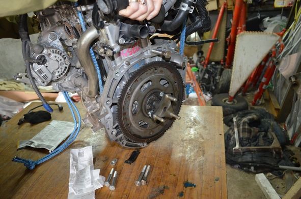

Редуктор смонтирован на двигатель ... А вот в какую сторону крутится двигатель так пока и не узнал ... Может кто подскажет?
С уважением.
    56,7 КБ · Просмотры: 410
С уважением.
https://youtu.be/v7HXIaOlPqk
[media]https://youtu.be/v7HXIaOlPqk[/media]
У двигателя со стороны маховика левое, фланца редуктора под ступицу винта - правое.
С уважением.
Чаще всего двигатели имеют правое вращение если смотреть от радиатора, на автомобиле.
С уважением.
Вопрос решается оч.просто.  Снимаешь стартер и подаешь на него питание , а дальше смотришь и делаешь выводы)
С уважением.
Если плита редуктора под родной стартер отлита и знаешь в каком положении на коробке стоял. Бывают исключения .. 😉
С уважением.
Исключения бывают , но это как говорится уже совершенно другая история)

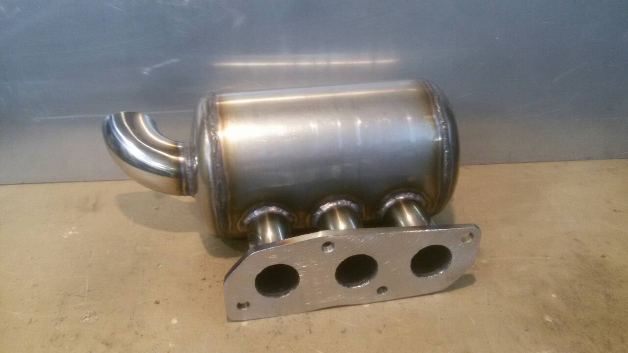

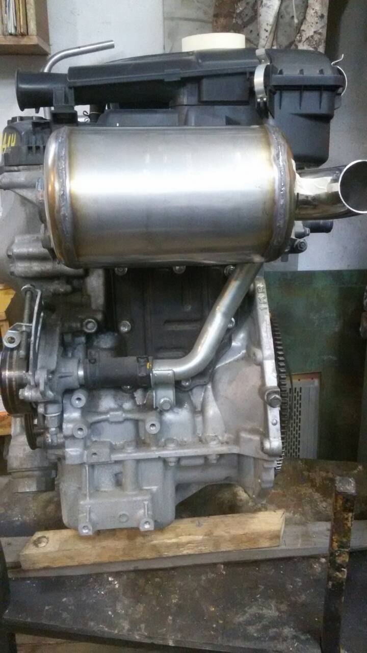

Вот это я умею делать. Может кому надо?
    54,3 КБ · Просмотры: 398
    94,1 КБ · Просмотры: 408
НЕ понял. Каких штрафов?
я также не совсем понял какое отношение ваш глушитель имеет к редуктору Чернова 😉, но тем не менее с величиной введенных с 26.07.2019 г штрафов вы можете ознакомится здесь  в соседней ветке http://www.reaa.ru/cgi-bin/yabb/YaBB.pl?num=1538034131/412#412
