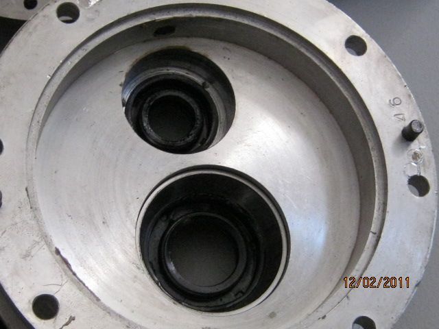

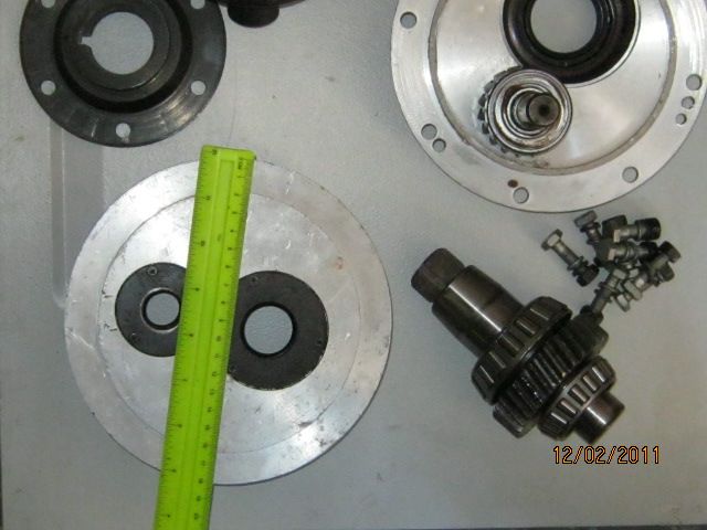

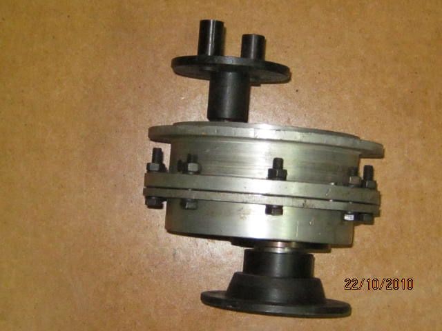

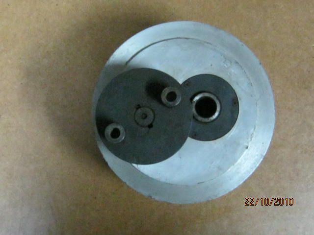

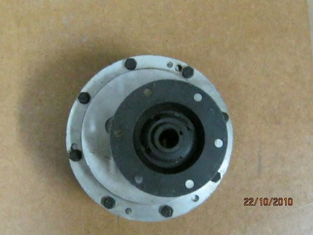

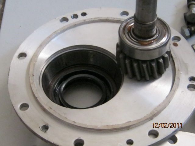

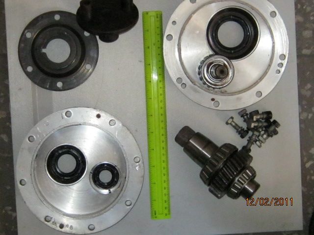

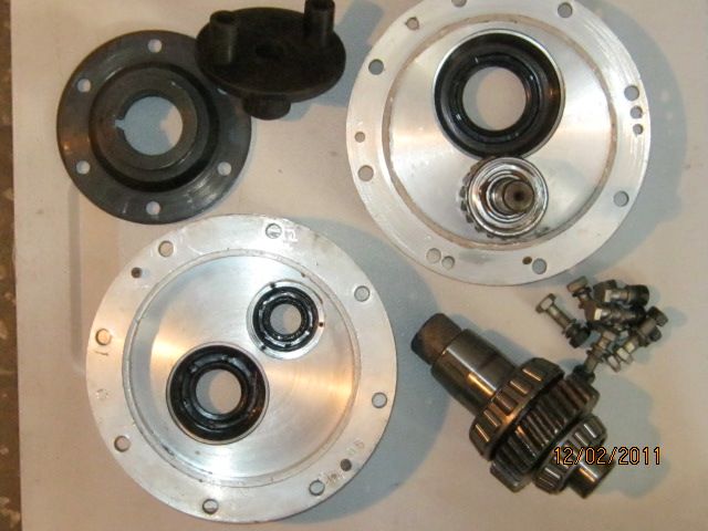

Доброго времени суток всем!
Есть в наличии редуктора с передаточным 1,61.
Работает как в тянущем, так толкающем режиме.
На "Уралы", "Днепры", "Бийск-45" ставили, летали на дельтолётах "Радуга", ездили на аэросанях и глиссерах.
Без проблем. Вторичный вал пустотелый.Изготавливается лишь проставка между двигателем и редуктором. Под силу любому слесарю. Отбор мощности через стандартную резиновую демпферную муфту.

Хотелось бы услышать информацию по наработке. *Плюс* *Минус* в нескольких часах непринципиально .
