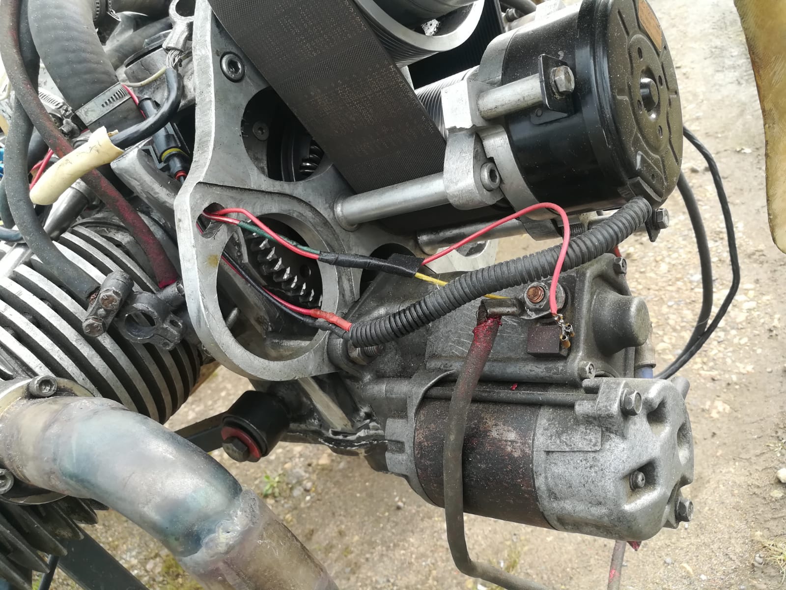

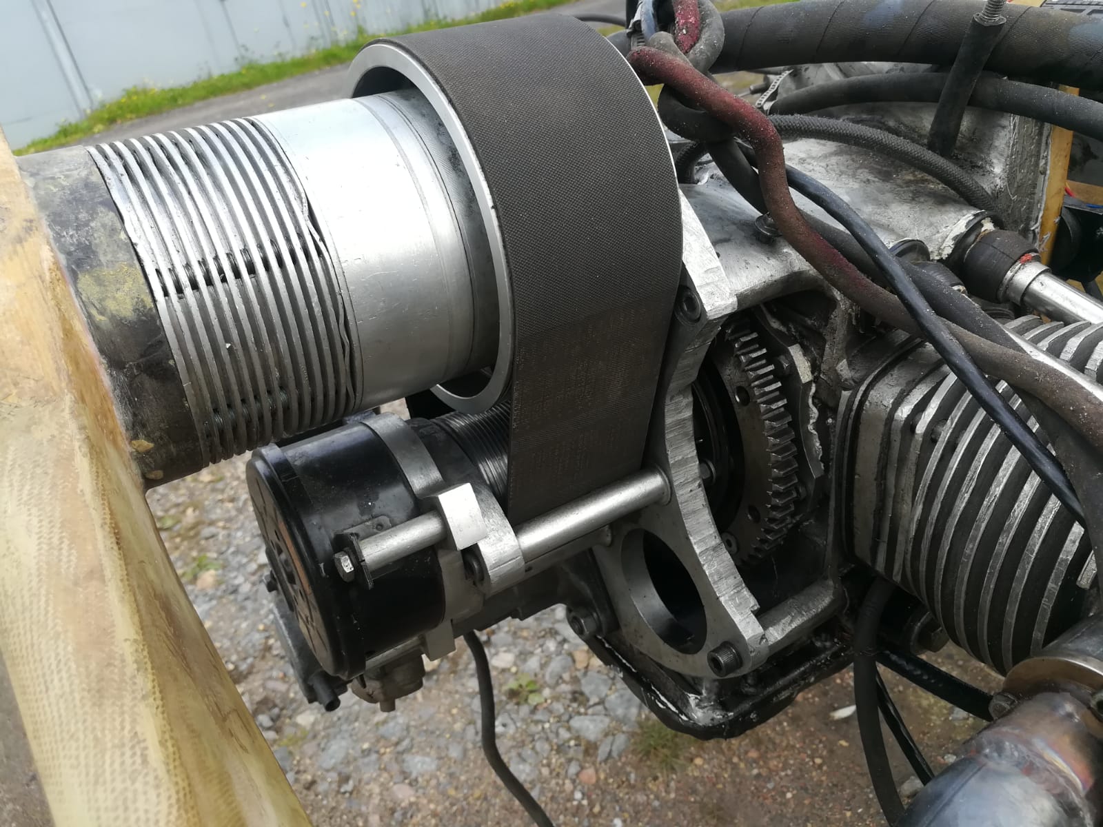

Редуктор на Днепр 10-36
Крутяший момент неровномерный по этому жёсткая передача через эластичную муфту не компенсирует рывки ремень более оптимален
Днепр на ремне работать будет плохо но если взять за основу волк или турист 750 и на вал надеть удлинитель диаметром 85 90 мм и два подшипника 85х130 13 чтобы удлинитель был сразу шкивом
Шкивудлиннитель к валу можно прекратить болтами. Два подшипника на расстоянии нужны для разгрузки вала от натяжки ремня. Заднюю крышку нужно будет делать.
Волк и турист мотор дорогой и редкий но можно взять к750 и приладить цилиндры и головы от днепра и тракторное магнето будет приемлемый вес и хороший крутяший момент
