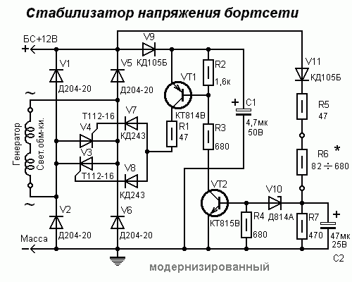

Привожу еще одну схему, Работающую 15 лет в 50 экземплярах...
kvadratov
КУ 208 Б - не очень мощный тиристор....
Схема работала на Буране - и всегда горела фара ?
Кроме того -  видимо много отрезано с левого края...
Там транзистор слева - КТ 315 ? ( не лбюлю это оранжевое гуано... ) Или 815 ?
В целом - детали могут быть более современные и более мощные.  Схемотехнически - у меня особых вопросов не возникает.  Схема как схема.
Очень близка к тому - что я выкладывал в начале - только  вместо 2  тиристоров применён семистор.

Схема работала на 503 ротаксе годами и без нагрузки. Пятиамперный тиристор выдерживал. Транзистор кт315. Недавно такой реле регулятор поключили  к 912тому и отработали час на стенде, естественно без нагрузки. К моему удивлению, все выдержало.

R94 в принципе не может реализовать полностью токоотдачу генератора по причине однополупериодного выпрямления.
Посоветуйте, пожалуйста, из выше приведённых схем, на нагрузку
примерно 150-170 ватт. Что выбрать?
Или как выйти из положения, может не снимая РН 94-й?
DiKey
Схема, опубликованная SinglFather'ом подробно описана и легко повторяема.
На входе переменки (выводы подключаемые к генератору) РН 94 поставить полноценный диодный мост - смотрите сообщение http://www.reaa.ru/cgi-bin/yabb/YaBB.pl?num=1330850970/30#30.
DiKey
Ну да. Потери при выпрямлении будут конечно бОльшими (диодов больше), но если устроит - почему нет?
