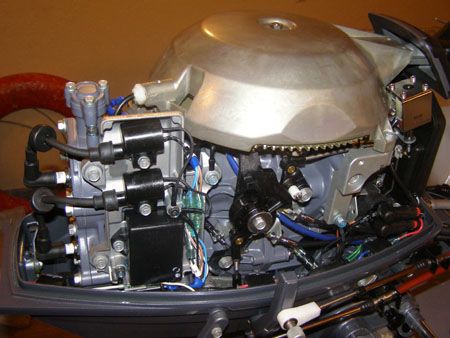

Регулятор Vape R94.
Что за Ямаха? Мотоцикл, снегоход, или гидроцикл? И, если можно, уточните модель.
ПЛМ - это  общеупотребительное  сокращение - подвесной  лодочный  мотор...
А  что,  думаете  внешняя  выходная  характеристика  генераторов  снегоходов - мотоциклов и  лодок  сильно  различается ?
( При  схожем  устройстве  самого  генератора ).

Строго  говоря  генератор от ПЛМ Ямаха 30  больше  всего  напоминает  генератор  от  Бурана.  Там  похожие  катушки  света  и  зажигания. Только  у  Бурана 1 датчик.  А у Ямахи 2  датчика.  Соответственно - зажигание  двухканальное  с  двумя  отдельными  высоковольтными  катушками.

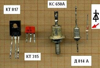

Транзисторы  приличной  мощности - подобные  первому  на  картинке - работают  месьма  надёжно.
Транзисторы КТ 315 и  подобные - не  ставьте  по  возможности - никуда.
Стабилитроны  в  металлических  корпусах - предпочтительны.
Стеклянный  стабилитрон ( крайний справа ) - сдохнет  при  первой  возможности.

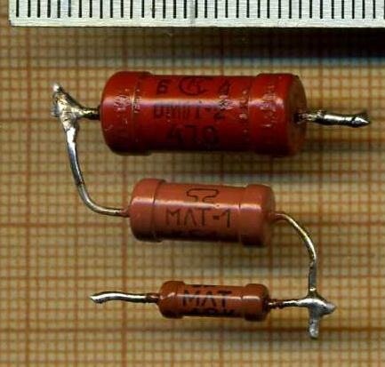

Для  конструкций  претендующих  на  высокую  надёжность предпочтительно  применять  резисторы  не  минимально  достаточной  мощности  а  с  запасом. Они  и  не  перегреются и  имеют  бОльшую  механическую  прочность.  Больше  вероятность - что  не  отвалятся.
Даже  если  с  точки  зрения  схемотехники  достаточен  резистор  о,125 Вт - лучше  ставить  резисторы  не  менее  чем  на 0,5 Вт.
Размеры  резисторов :
«Резисторы ...............     2  -  1  - 0, 5  W.»
Общий  вес  и  габарит  Выпрямителя - регулятора  от  этого  мало  пострадают.  А  надёжность  повысится.

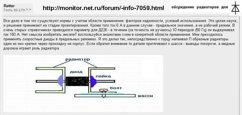

Аналогично - если  вместо  транзистора  КТ 315 подобрать  транзистор  мощностью  несколько  Вт ( возможно  с  подбором  номиналов  резисторов  в  обвеске )  - надёжность  схемы  резко  увеличится.
Если  применяется  стеклянный  стабилитрон - его  возможно  снабдить  радиатором.  Вот  как  это  делается :
( пример  установки  радиаторов  на  диоды  и  стабилитроны  не  имеющие металлического  корпуса - в  случае  работы в  предельно  допустимых  режимах )
«радиатор.»
Оба  радиатора  из  латунной  жести  можно  прикрепить  к  текстолитовой  печатной  плате. Для  этого  можно  предусмотреть  на  радиаторах  хвостики - которые  пропустить  в  отверстия  и  припаять  к  дорожкам.  Собственно  и  электрический  контакт  может  идти  через  радиаторы. Радиаторы  предпочтительны  если  схема  не  залита  в  компаунд.

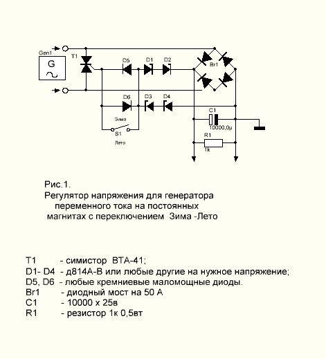

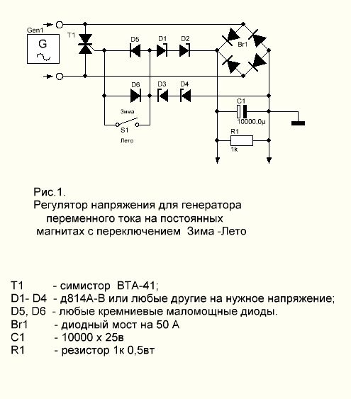

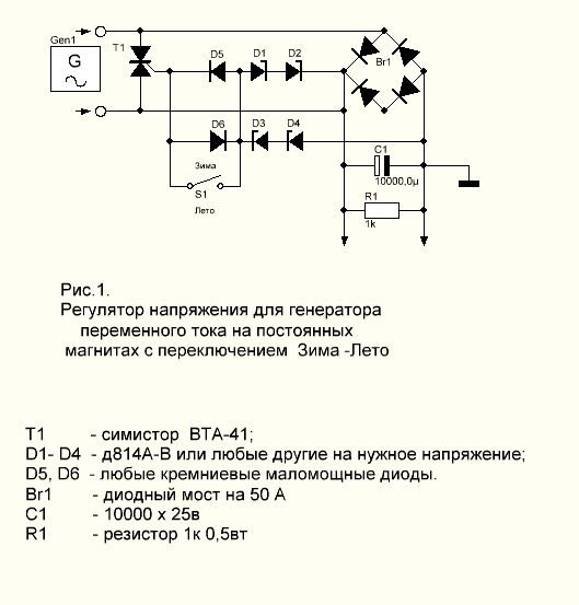

Уважаемый Kvadratov, благодарю за информацию. Схема такая же, только зачем там резисторы. R1 сильно нагружает стабилитроны, и совместно с R2 делают выходное напряжение зависимым от входного из-за перераспределения токов.
Пробую выложить схему в формате JPG/
    29 КБ · Просмотры: 365
Получилось.
Диоды D5,D6 делают немного хуже стабильность напряжения (до 0,2%) но добавляют около 0,7 в. В варианте РМЗ-640 у меня стоит конденсатор на 1000 мкф х 25в. Наш отечесвенный 80 годов. Удивительно, но рабочий. Резистор R1 нужен для разрядки конденсатора при отключении нагрузок, но можно и без него.
Исправил ещё раз. Теперь без ошибок.
    36,7 КБ · Просмотры: 333
SinglFather - возможно  Ваша  схема  работает  и  стабилитроны  не  греются...  Я  не  проверял - так  что  приму  на  веру.  Хотя  странно.  Люди  пишут  что  у  них  стабилитроны  и  резисторы  греются  ощутимо. Имеются  в  виду  простейшие  схемы - без  усиливающих  транзисторов  в  цепи  управления. Я  таких  схем  - не  собирал  и  с  современными  сериями  симисторов не  работал.  Я  применял  старые  добрые  тиристоры. Возможно  теперь  новая элементная  база позволяет  некоторые  схемотехнические  вольности... Но  точнее  не  скажу - не  знаю.
Однако - давайте  попробуем  пройтись  по  азам  схемотехники  шунтирующих  регуляторов.  Так  сказать по  исходной  логике  схемотехнических  решений. Наверно  и  остальным  читателям  будет  интересно  почитать  немного  теории. Начну - как  говорится - от  печки - и  постараюсь  изложить  понятно  для  людей  без  профильного  электротехнического  образования.

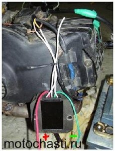

[highlight]YraY экспериментировал  с  покупными  китайскими  выпрямителями - регуляторами от  мотоциклов 125 кубиков  и  с  самоделкой по  древней схеме  из  журнала Катера и яхты. Отзывы о  использовании - положительные. Пишет  что  со 100 Вт  генератором  оба  варианта  работали  нормально.[/highlight]
«Подключение 3 фазного  регулятора  к 1 фазному генератору скутера.»

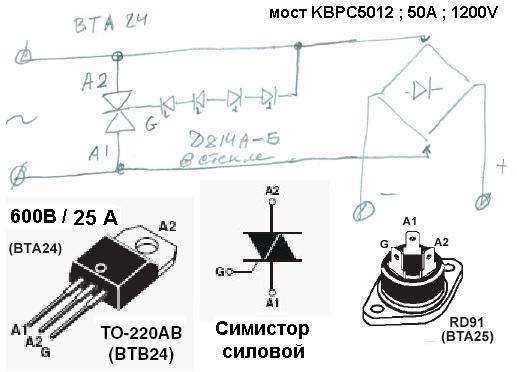

Схема из  Катеров  и  яхт :
( с  комментариями  строившего  человека  с  форума  Мотолодка ) :
«выпрямитель / стабилизатор  напряжения»

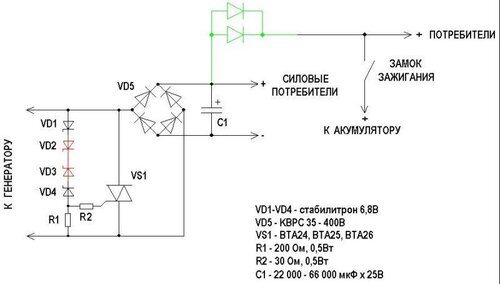

Мощность  стабилизатора в  основном  зависит  от  применяемых  тиристоров или  симисторов  и  применяемого  диодного  моста.  При  применении соответствующих  деталяей - можно  стабилизировать  хотьбы и  киловатный  генератор. Кроме  деталей - надо  помнить  про  толщину  проводников  и  размер  радиатора ( корпуса ).
Попробуем  углубиться  в  схемотехнику  цепей  управления  наиболее  простых  симисторных  регуляторов :
«Простой шунтирующий  регулятор  напряжения с  выпрямителем»
Был  вопрос - что  тут  делают  резисторы.
Это  обсуждали  на  форуме  Схем  нет :
http://forum.cxem.net/index.php?showtopic=106872&st=20
АКА  samogon писал :
Я когда подключал схему - не заметил что неприпаялся резистор R 1 ( 200 [ch937] ) . При этом всё прекрастно работало. Когда я заметил и припаял, ничего не изменилось...  Не  понятно  почему ?
АКА  pliss - отвечает :
Если бы это был тиристор, то этот резистор "улучшает выключение" и защищает от ложных включений.
Думаю, что первое - сомнительно, а второе - оно самое.
АКА  Григорий Т.  отвечает :
Этим резистором задаётся рабочая точка стабилитронов, только и всего.
[highlight]ИМХО - резистор  нужен  для  создания  в  цепи  стабилитронов  некоторого  рассчётного  тока - необходимого  для  правильной  стабилизации  напряжения  стабилитронами.  Этот  ток  должен  быть  указан  в  даташитах  на  стабилитроны.[/highlight]
Далее  АКА  samogon  жалуется  что  резистор  греется  и  спрашивает :
...его можно исключить впринципе? Просто всё что он делает по факту, это адско греется и всё. Аж почернел от температуры и это при том, что у меня он на 1 Вт, а на схема 0.5 Вт. ?
[highlight]Далее  гуру  не  пришли  к  однозначному  выводу  о  причинах  и  способах устранения  проблемы  перегрева  резистора....
Вот  из  за  таких  мелких  косячков - я  не  люблю  излишне  простенькие  схемы...  Иной  раз - простота - хуже  воровства...
Далее  про  резистор R 2.  Он  ограничивает  ток - протекающий  между  цепочкой  стабилитронов  и  управляющим  электродом  симистора.  Этот  ток  может ( при  применении  некоторых  симисторов  или  тиристоров )  достигать  значений - опасных  для  стабилитронов.  Так  что  ток может  быть  необходимо  ограничивать.  Иначе - стабилитроны  могут  перегреться  и  -  привет -  погорят ...
Такая  вот  диспозиция  вырисовывается  со  схемотехникой  простейшего  стабилизатора.
Возможно  что  выжить  стабилизатору  на  практике  помогает  применение  резисторов  хорошей  мощности ( можно  ведь  и  на  пару  ватт  поставить... )  - а  также  шунтирование  регулятора  фарой ( нагрузкой ).  Вспомним  про  100 %  использования  мощности  при  соответствующем  потреблении.  Когда  потребители  потребляют всё  что  вырабатывает  генератор -  стабилизатор  отдыхает и  не  греется.[/highlight]
В моей схеме резистор тоже можно ставить, но зачем? Затвор симистора уже зашунтирован резистором около 60 ом. Он внутри уже есть. Ложных подрабатываний не замечено.
Ну  если  резистор  - эквивалентный  резистору R 1  имеется  внутри  симистора - тогда  очевидно  внешний  резистор  можно  не  ставить...  Это  уже  прямо  не  симистор  а  микросборка  какаято получается...  Если  можно - ткните  меня  носом - где  про  этот  внутренний  резистор  в  даташитах  пишут.  Может  я  правда  несколько  отстал  от  технического  прогресса ?
Уважаемый Kvadratov.
Вас понял, сейчас поясню.
Здесь найдёте BTA41:
http://doc.chipfind.ru/
Информация конечно скудная,  поэтому немного дам объяснений из того, что удалось выяснить.
В управлении симистора используется полевая структура, зашунтированная структурным резистором. У разных экземпляров номинал резистора отличается, и в основном лежит в пределах 50-60 ом.
Минимальное напряжение срабатывания на управляющем электроде G  составляет 0,2 в., максимальное (думаю допустимое) 1,3 в.
Внешний ток срабатывания при шунтировании внешнем резистором 33 ом лежит в пределах 50-100 ма.
Гарантированный ток срабатывания (без внешнего резистора) 50 ма. Фактически симистор срабатывает при токах от 4 ма до 25 ма., в зависимости от экземпляра и группы. Кроме этого данный симистор имеет высокое быстродействие, которое выражается в микросекундах.
При такой чувствительности и быстродействии есть проблема ложного срабатывания при работе на большую индуктивную нагрузку, поэтому и ставят дополнительный внешний резистор и RC цепочки. Но для генераторов этого не надо. Индуктивность катушек относительно небольшая, кроме этого, импульсное напряжение ограничивается диодным мостом (при наличии нагрузки, хотя бы ёмкостной).
Далее о стабилитронах.
Сложилось общее мнение, что маломощные стабилитроны весима хилые электронные приборы, и мало кто знает, что
стабилитроны типа КС, Д814 и пр. в стеклянном корпусе спокойно выдерживают импульсный ток до 1,5 а., но при малой длительности импульсов и большой их скважности. Т.е если средний ток у стабилитронов небольшой (стабилитрон не греется), он вполне может работать при импульсных токах, превышающих номинальный в 50 раз.
Теперь об использовании в схеме регулятора.
При высоком быстродействии симистора у стабилитрона нет возможности выйти из сторя.
Скорость нарастания фронтов переменного напряжения от генератора и его гармонических составляющих при максимальных оборотах в сотни тысячь раз меньше быстродействия симистора. Даже при плохом контакте и образовании искрения симистор успевает отсеч импульс. При плохих частотных свойсвах стабилитронов отсечь импульс помогает их инерционность и большая внутренняя емкость.
Добавление же внешних резисторов в схему увеличивают ток протекающий через стабилитроны, т.е. снижают надежность.
Практически же никакими способами сжечть регулятор не удалось. Я этого долго добивался и в конце концов успокоился.
Даже диодный мост выдержал переполюсовку при подключении к аккумулятору - просто отгорел провод.

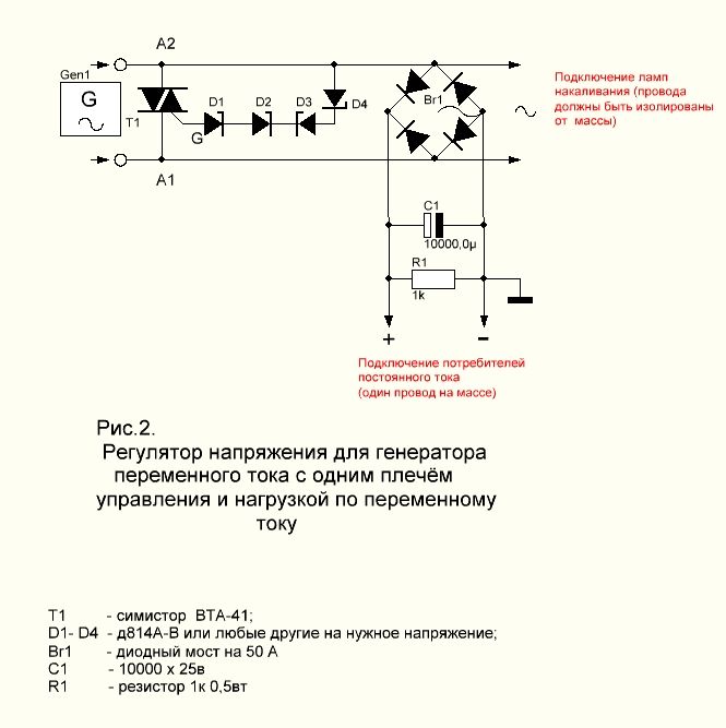

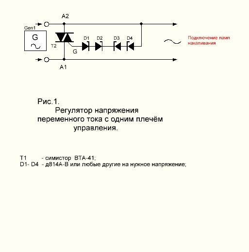

Еще одно замечание.
На форумах неоднократно высказывалось мнение, что закороченная обмотка генератора тормозит двизатель.
Однако, сопротивление обмоток генератора низкое, десятые доли ома. Если обмотка закорочена - напряжения нет, хотя ток максимальный.  При этом ток генератора ограничен напряженностью магнитного поля, т.е. свойствами постоянных магнитов, и при закорачивании обмотки сильно не растет. Если мощность - это произведение тока на напряжение, то мощность, отдаваемая генератором будет практически равна нулю.
Если двигатель тормозится генератором, то возникает справедливый вопрос, куда девается энергия, затраченная на торможение?
Совсем простой вариант пригодный  больше для лодочного мотора.
Если обмотка генератора не имеет заземленного среднего вывода, то один провод следует соединить с корпусом двигателя.
Вторая схема является развитием первой схемы.
Управление по переменному току имеет свои преимущества и свои недостатки. Иногда применяется, когда не нужна высокая стабильность напряжения в зависимости от нагрузки, когда применяются слаботочные аккумуляторы для питания приборов и отсутствует электростартер.
Работоспособность и надежность регуляторов проверена на практике.
Регуляторы желательно не располагать непосредственно на корпусе двигателя воизбежание подогрева.
    17,9 КБ · Просмотры: 315
    42,8 КБ · Просмотры: 325

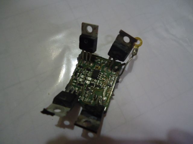

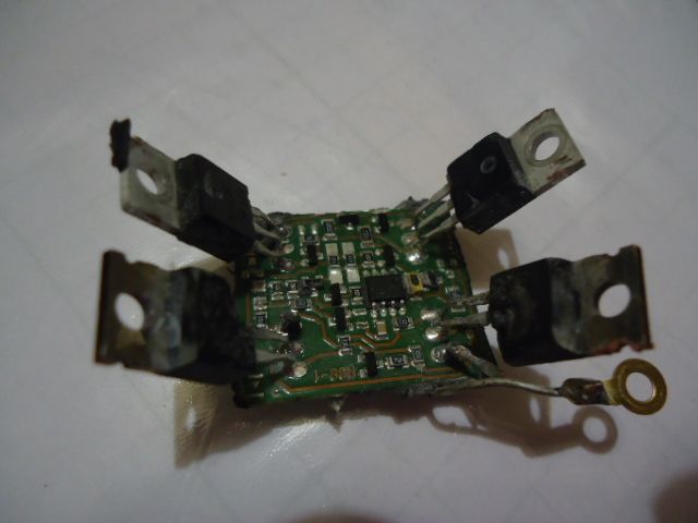

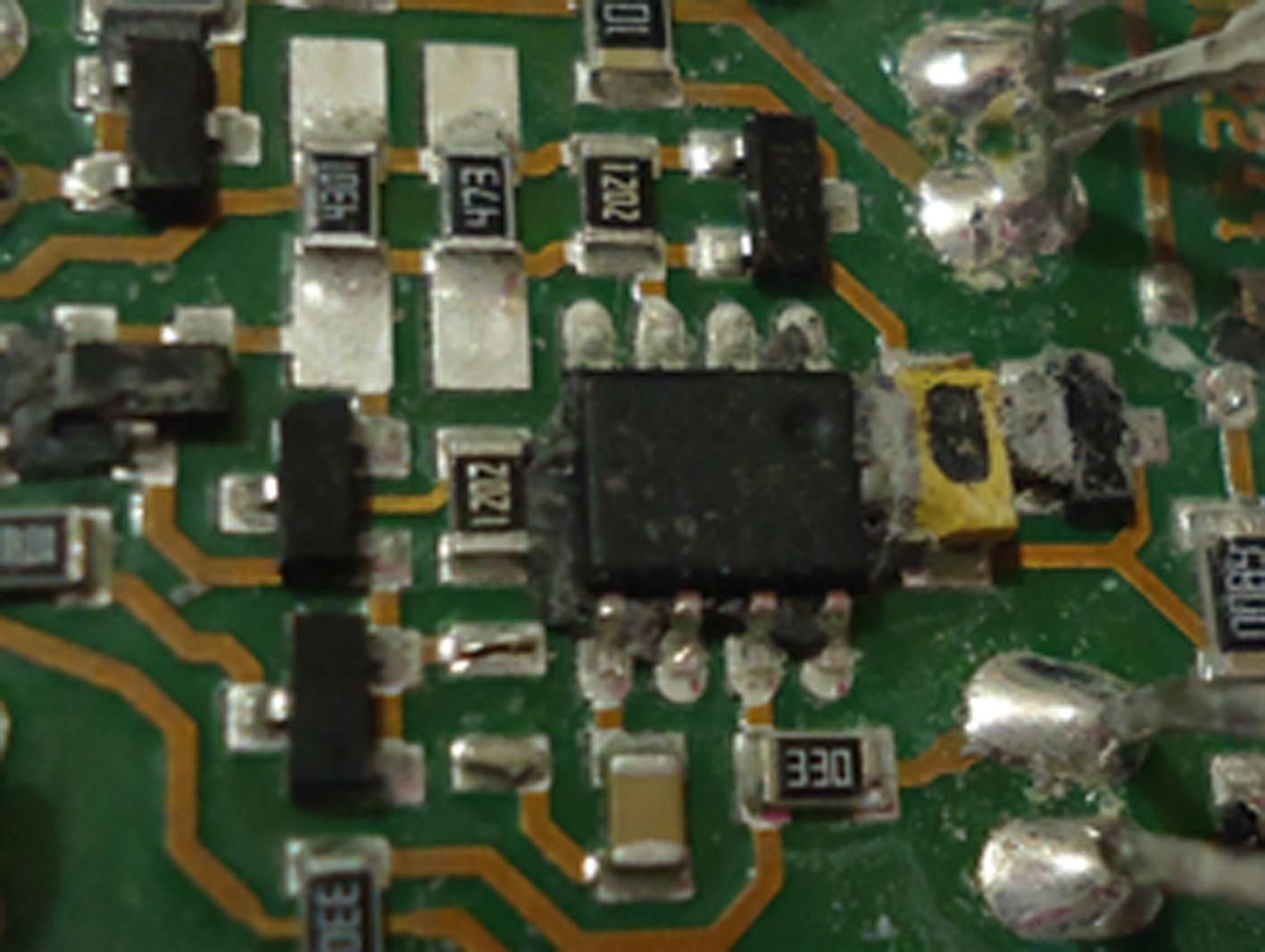

Вчера тоже разобрал регулятор R-98, спалили перепутав полярность подключения аккумулятора, в электронике не разбираюсь, выкладываю фотки внутрянки, R-98 позиционируют как усиленное реле-регулятор, видно сгоревшие IRF 4104, 2 штуки и какой то желтый элемент, рядом с микросхемой.

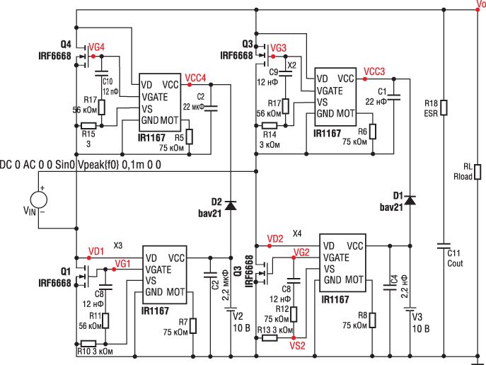

Похоже это реализация синхронного выпрямителя (активного моста) на полевых транзисторах (http://www.compeljournal.ru/enews/2009/12/7). Подорвавшийся элемент - электролитический чип-конденсатор. Микросхема - драйвер полевых транзисторов, вполне возможно, что небезызвестный таймер 555 серии, заставляющий работать их в оптимальном режиме.

Вопрос к спецам, если заменить сгоревшие элементы, существует ли вероятность того, что релюха заработает? Или взорвавшиеся диоды это только верхушка айсберга и внутренние повреждения остальных деталей, просто не отразились на их внешнем виде?
Может получиться, а может и нет. Проще собрать заново по одной из вышеприведенных схем.
