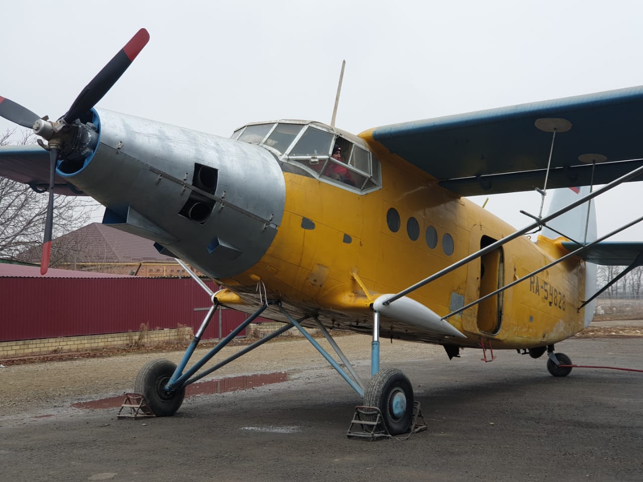

Ну так кардинально я не думал. Ф3.6м это АВ-2 от Ан-2, он же тяжелючий- под 200 кг, а тяга хреновая для 1000 л.с.- всего 1500кг. Я не пойму почему. V508 в 2 раза легче в пересчете на мощность. Ну мы его чуть удлинили и хорошо стало. Простое решение.
Удлинили что? А тягу мерили? А информация о тяги на АШ откуда? Из РЛЭ?
Для решения этих проблем нами были проведены стендовые испытания двигателя АШ-62ИР на пришвартованном самолете Ан-2 в течение 12часов. Контроль параметров работы двигателя осуществлялся по штатным приборам и указателям самолета предварительно прошедших лабораторный контроль [3]. Дополнительно использовался бесконтактный температурный датчик, для контроля температуры выхлопных газов цилиндра N 9. Испытания двигателя АШ-62ИР были проведены в две серии; на стандартном бензине Б91\115, автомобильном бензине АИ-95 Ново-уфимского НПЗ. Тяговая характеристика силовой установки замерялась динамометром, присоединенным к системе тросов гоночной стоянки.
Замер тяги производился на взлетном режиме по 7 замеров для каждого бензина. Получено средне значение тяги для; Б91\115 равно 1457 кг, АИ-95 равно1443 кг, результаты соответствуют расчетной тяге самолета Ан-2 на взлетном режиме [4].
В испытаниях получены значения температуры выхлопных газов для бензина Б91\115 в пределах 820 – 850oC, и бензина АИ-95 в пределах 890 – 910oC. Повышенные температуры выхлопных газов при работе на бензине АИ-95 можно объяснить высоким содержанием ароматических углеводородов, за счет которых растет температура в камере сгорания.
По результатам испытаний получены оценки мощности двигателя АШ-62ИР на взлетном режиме [5]. Эффективная мощность на взлетном режиме, приведенная к стандартным условиям имела значение: 983,2 л.с. при работе на бензине Б91\115; 972,6 л.с. при работе на бензине АИ-95. Расчет мощности двигателя АШ-62ИР выполнен по эмпирической формуле.

Да мы также узнали от динамометра. И не раз.
Облако Mail.ru - облачное хранилище файлов Сегодня отгазовали по очереди оба мотора. Вроде бы все нормально: все системы и режимы в норме. Готовимся к запуску на сумме.
V-508. Но лопасти удлинены до Ф2.8м. У них стартовая тяга выше на 15%, чем у родных Ф2.5м.
