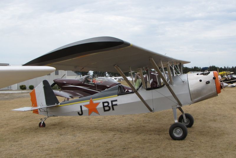

Добрый день всем! хочу вот на питенпол поставить алюминиевую рессору и не знаю как ее крепить на деревянной ферме, может кто подскажет?
вот такого плана шасси, не вырвет ли при грубой посадке?
    56,1 КБ · Просмотры: 205
Если  правильная  рессора  и  правильно  ее  установить  то  ничего  не  вырвет. 😉
Зайдите  на  ветку  АРГО.  Там  можно  многое  подчерпнуть.  Вообше  все  достаточно  просто  .  На  боровые  панели  фюзеляжа  крепятся  пластины  с  навренными    штифтами  с  резьбой. ,  а  между  этими  штифтами  при  помощи  пластины  и  гаек  крепится  и  сама  рессора.  Смотрите  чертежи  Арго  там  все  очень  просто. 😉
