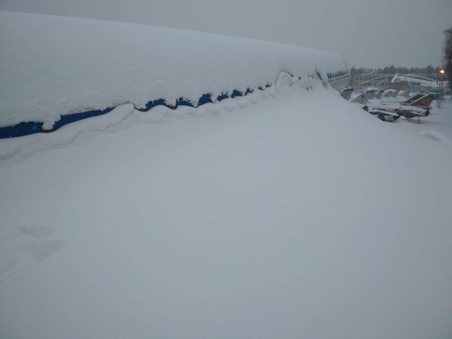

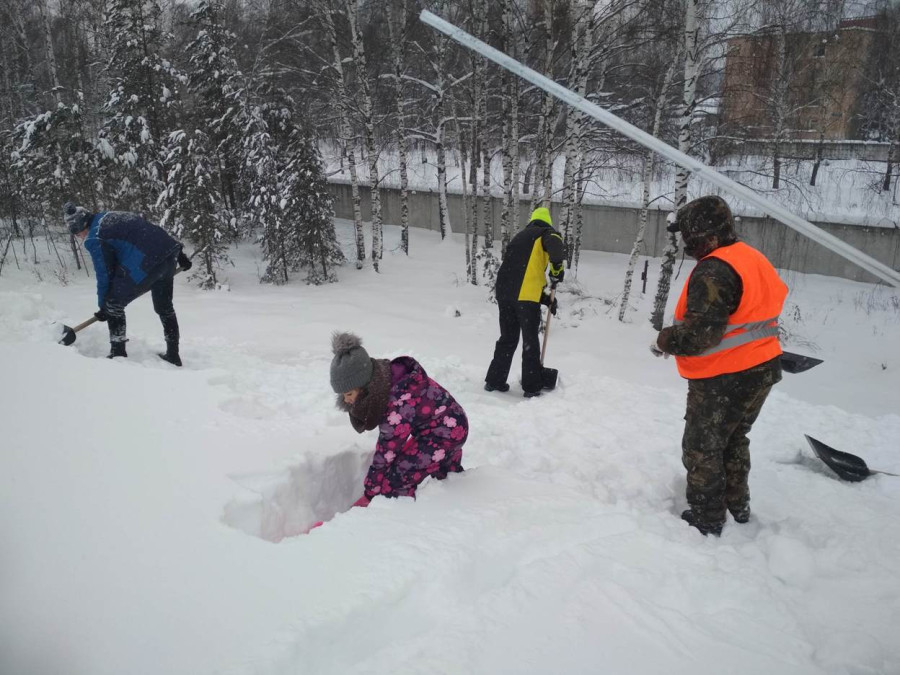

Ну а в Монино мы пока чистим снег, которого в этом году не мало. Участвуют и стар и млад.

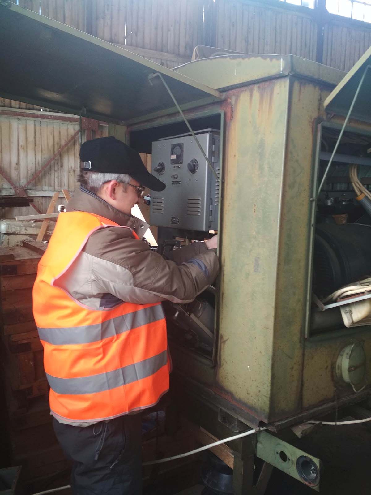

Демонтировали для Сергея приборную раму на одной из этажерок. Штатные блоки РЭА с нее украдены. Вместо них Сергей будет размещать уже свою электронику для дальнейшего оживляжа кабины (если реставрация будет продолжаться).

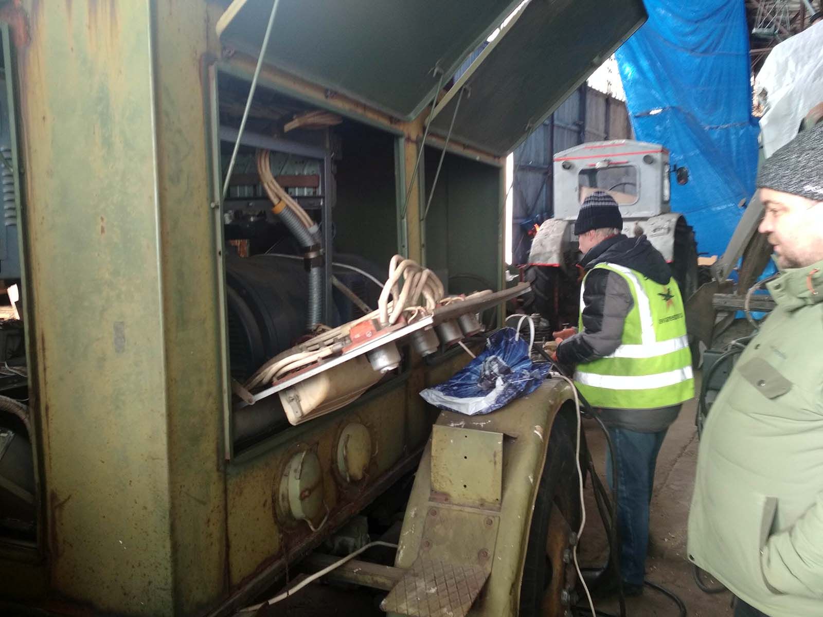

После этого вновь занялись мотор-генераторомвангаре, т.к. 200/115В 400Гц без него на борту не будет.
ПЗ
Сергей дома доделал релейную схему плавного запуска, которая позволит без опасений включать агрегат от ветхой музейной электросети.

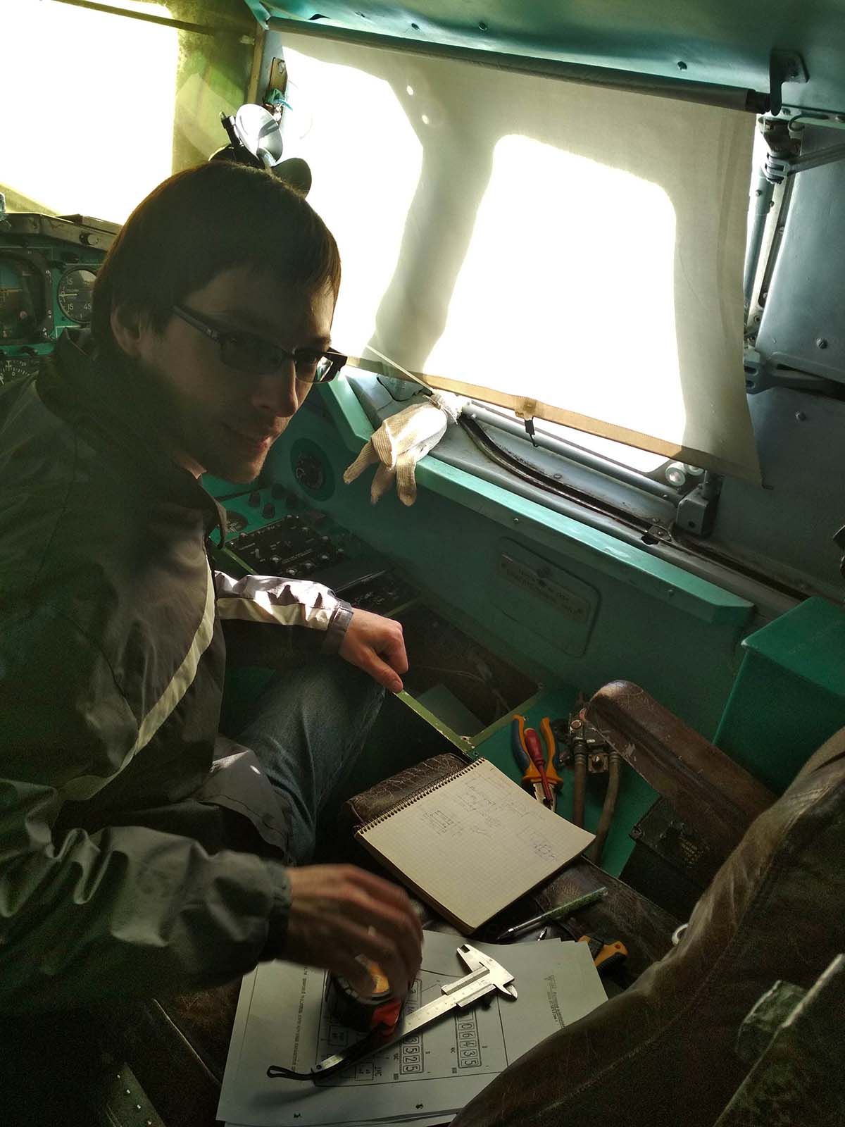

Отдельные слова благодарности хочу выразитьнашему новому помощнику Никите, который взялся спроектировать муляжи украденных пультов в кабине.

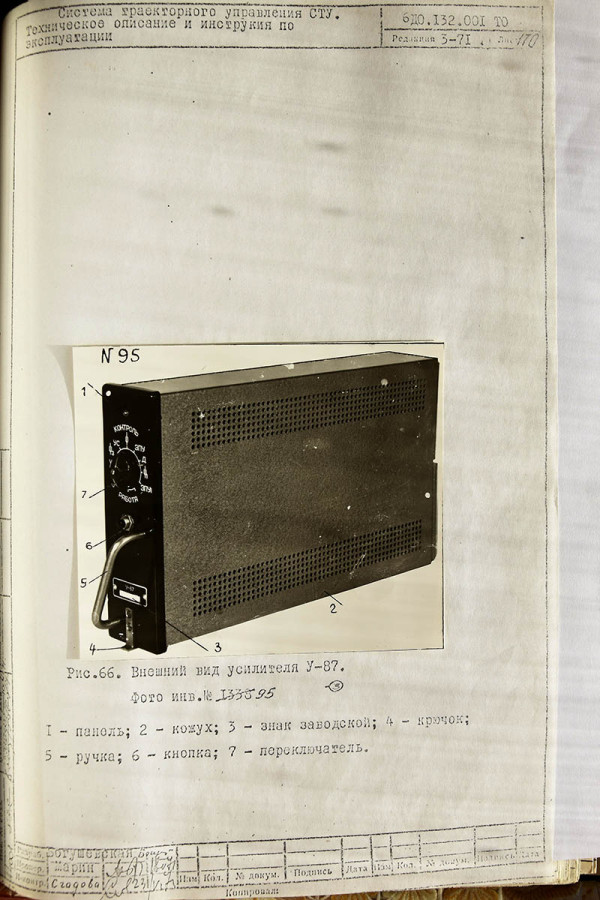

Также ищем усилитель У-87 для дальнейшего ожмвления приборов. Готовы купить, деньги найдутся. Если кто располагает, просьба написать в личку!

Ну а мы по наводке одного из участников данного форума, закупили усилитель У-87 (АБСУ-154, унифицирован с Ту-144):
Теперь можно управлять показаниями планового навигационного прибора и командно-пилотажного прибора, в том числе имитировать приборный полет, если подыграть траектрию от компьютера. Правда, пока закупили только один усилитель, тогда как для двух рабочих мест пилотов, их нужно два. Одним словом, интерактифф в полном соответствии с модным трендом :)

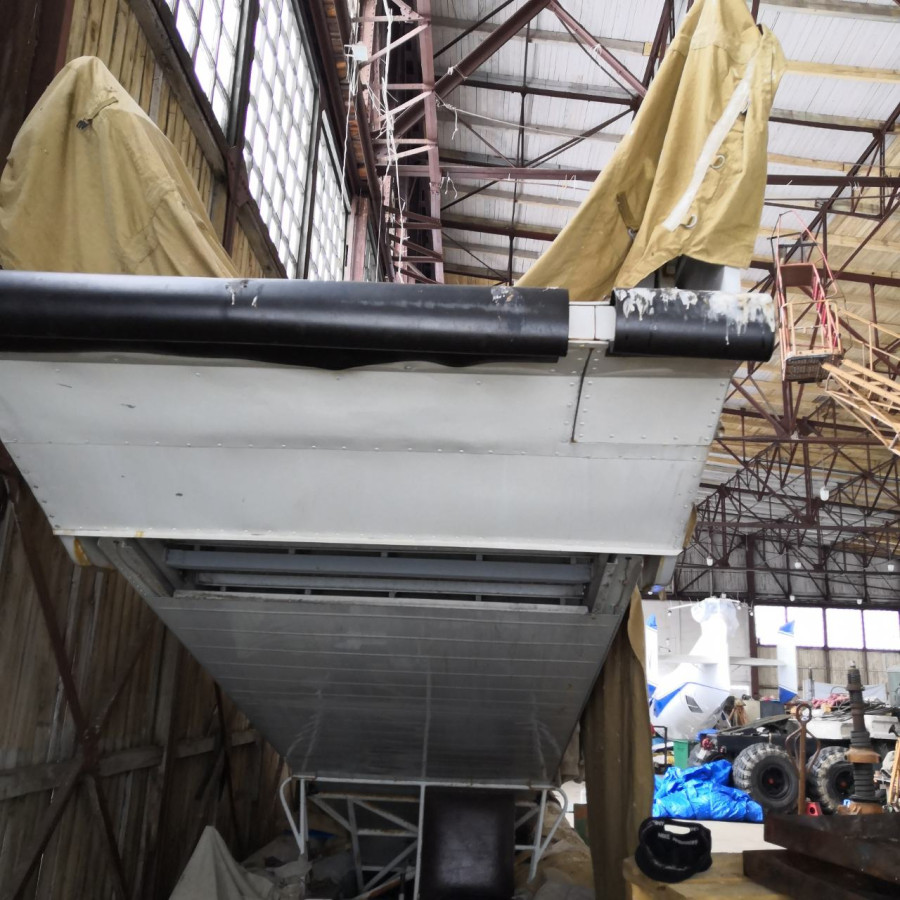

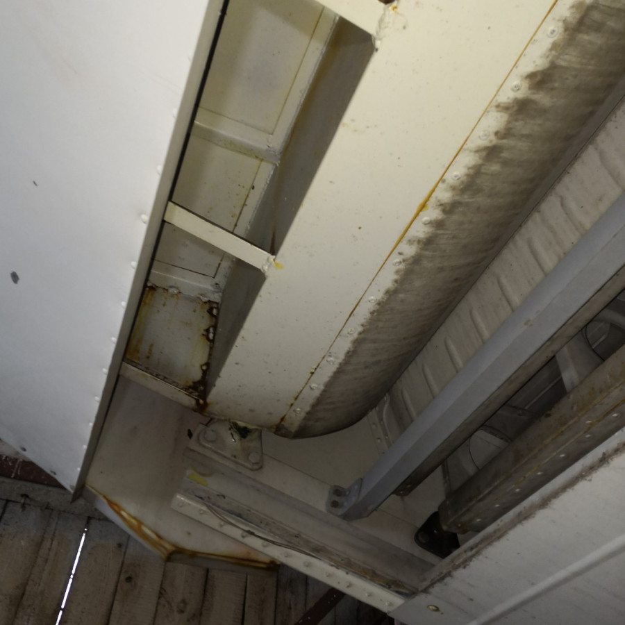

Недавно в "новостях" проходила авария, произошедшая с пассажирским трапом в аэропорту Барнаула (уже не первая подобная в Россмм), где люди упали с подломившейся верхней площадки. Для нас это более чем тревожный сигнал. На всякий случай, осмотрели новый трап в этом же месте:
Конструкция силовых элементов смешанная, часть деталей стальные, часть дюралевые. Она рассчитана на определенный вес, который в эксплуатации подтверждают периодическими проверками с нагружением. И это никак не 6 человек. Таким образом, во время ДОД, жизненно важной задачей является сгонять посетителей с трапа, который для них традиционно излюбленное место сэлфи.
