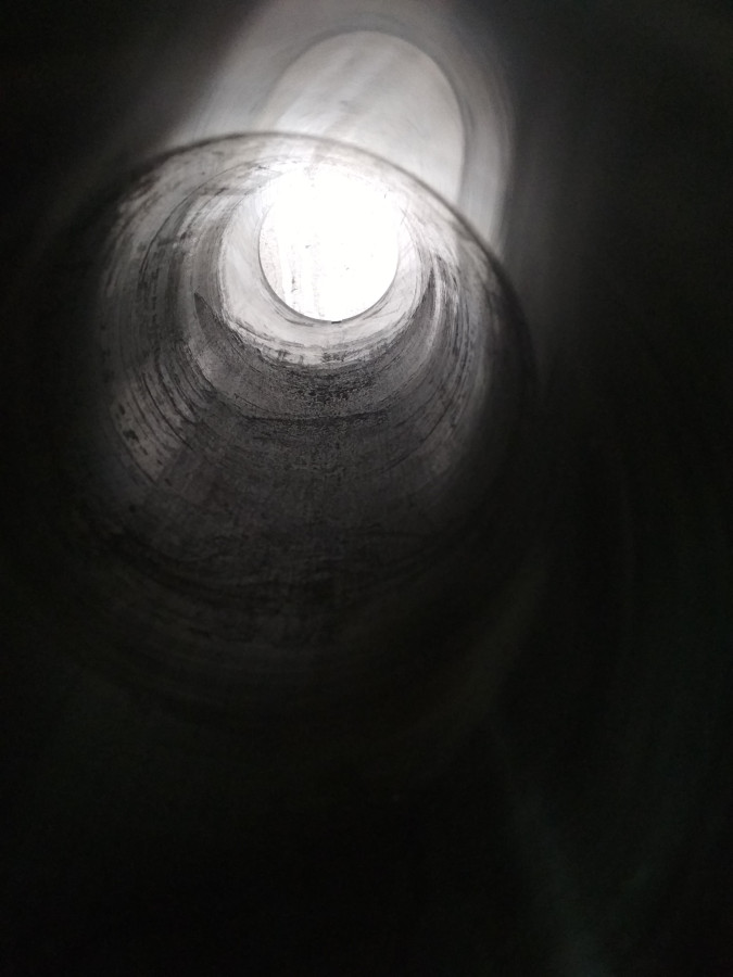

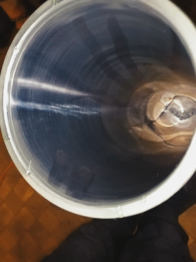

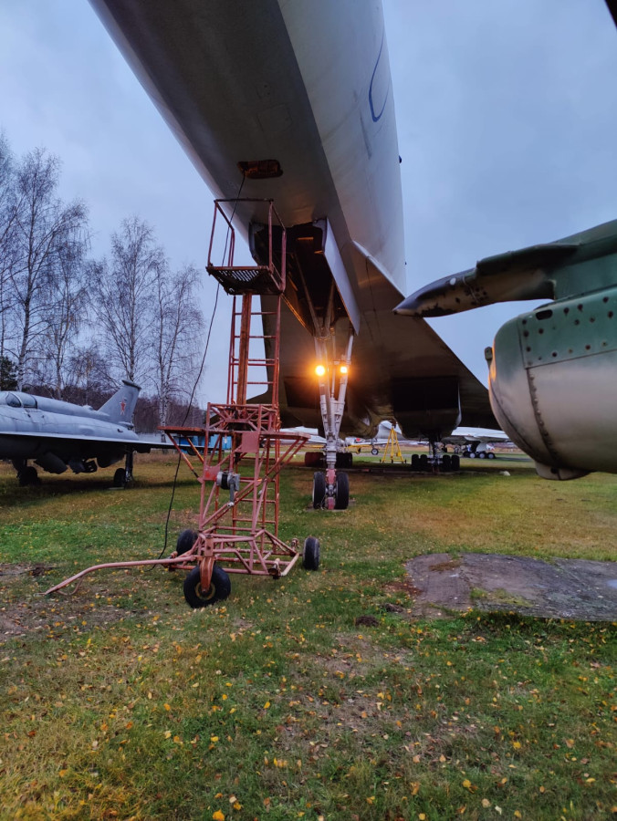

В субботу продолжали ремонт трапа. Корпус гидроцилиндра, который поднимает лестницу, изнутри поеден коррозией.
Самые крупные раковины имеют глубину до полутора миллиметров, и таких достаточно много. По хорошему, надо заказывать новый корпус, но это не реально, слишком дорого.
Пока не остаётся ничего другого, как шлифовать изнутри, максимально сгладить коррозию, чтобы меньше изнашивались резиновые уплотнители.

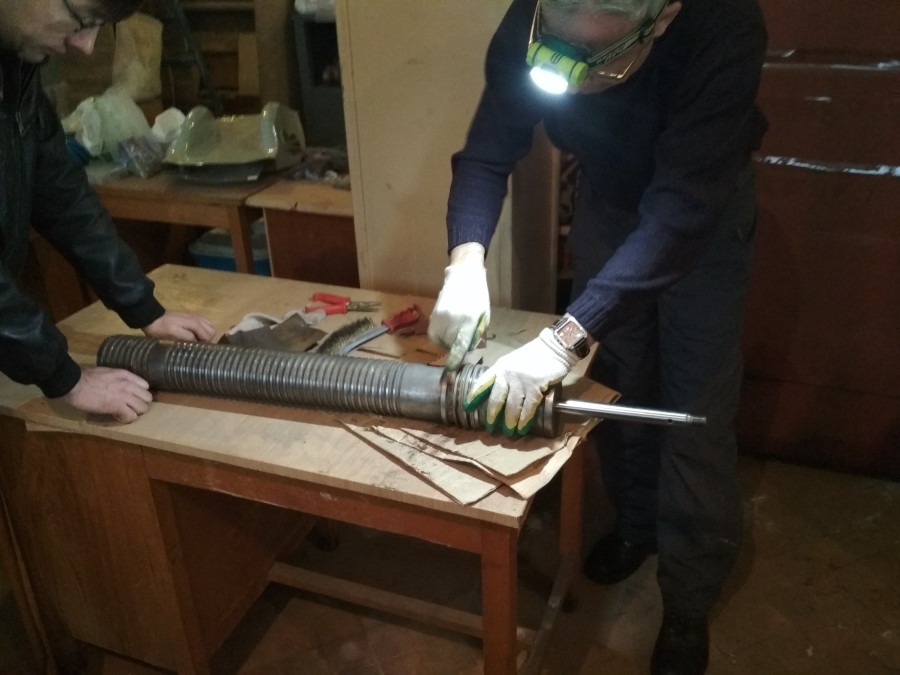

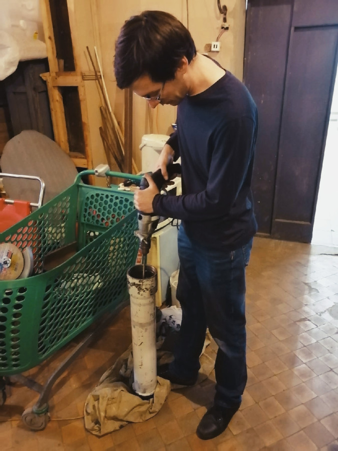

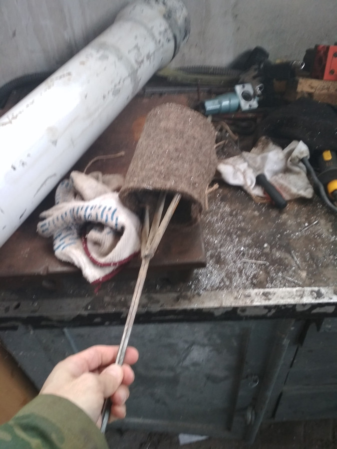

Из мешалки для бетона и войлока сделали вот такой шомпол. На него наматывали мелкую наждачку и шлифовали изнутри электродрелью. В следующий раз ещё зашлифуем сколько получится и в конце, отполируем пастой ГОИ. Большего в наших условиях добиться не получится.

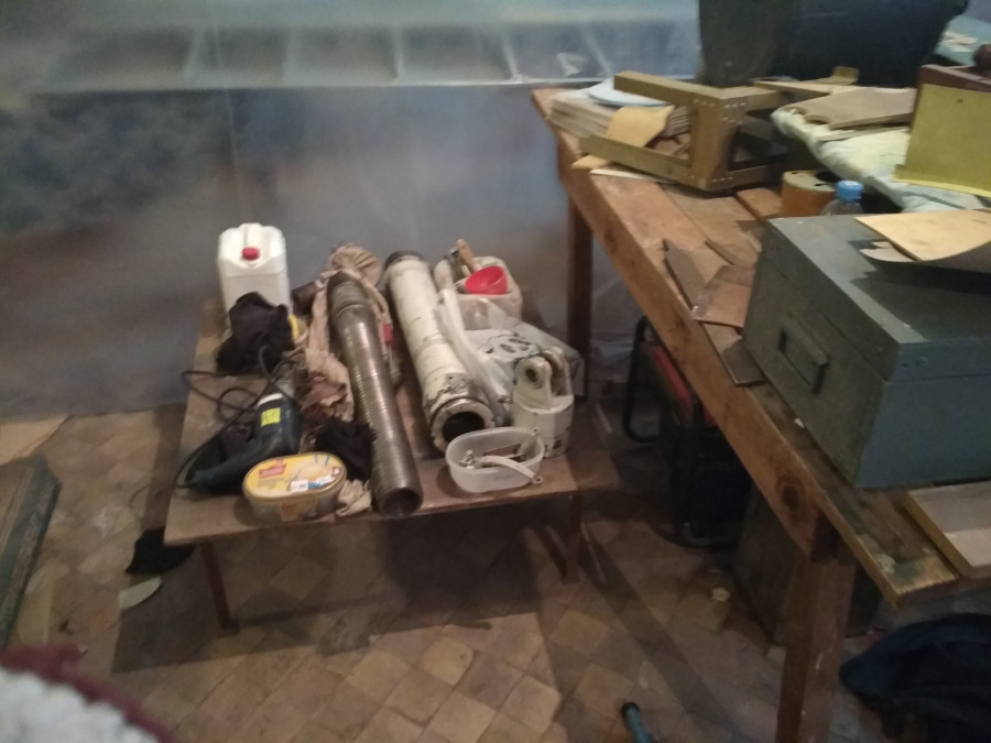

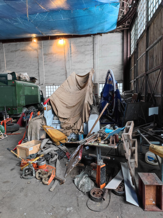

В конце дня сложили все в помещении бывшей типографии, куда нас переселил музей после сноса нашей бытовки-домика. В ближайшее время администрация планирует убрать ремзону и склад запчастей и из ангара #7, где мы работали много лет. Что-то будет сложено и заперто в два сборных ангара на новой территории, что-то в ту же бывшую типографию. Два переезда как известно, приравниваются к одному пожару.
Дима, таким методом вы "убьёте" цилинд окончательно. У меня коллега восстанавливал зеркало цилиндра стоек шасси после задиров. Напиши в личку и дам его координаты. Проконсультируйся с ним перед тем как что то делать.
В личку напишу, но мы вообще-то как раз консультируемся у специалиста 🙂 Самодеятельность тут неприемлема. Наждачка применялась мелкая, тысячных номеров, нулевка практически, так что не убьем.
В субботу продолжали ремонт трапа. Корпус гидроцилиндра окончательно зашлифовали и отполировали пастой ГОИ.
Теперь нужно собрать все обратно и проверить.

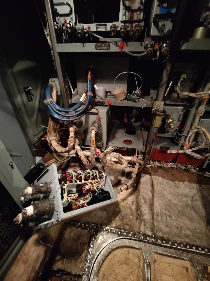

На борту занимались восстановлением отключаемых шин постоянного тока. В среднем техотсеке обрезаны ШР и отсутствует релейная коробка, включавшая питание шин при подключении аэродромного питания, ВСУ или основных генераторов. Будем использовать что-то донорское.
Питание фар переключили на ВАКС. Стали гореть ярче!
Оставшуюся часть дня посвятили "переезду", то есть, эвакуации многочисленного оборудования, инструмента и авиазапчастей из ангара #7, где все это копили годами, в небольшое помещение бывшей типографии. Трап из ангара музей тоже намерен куда-то убрать.

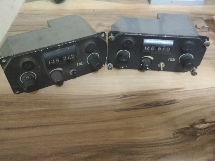

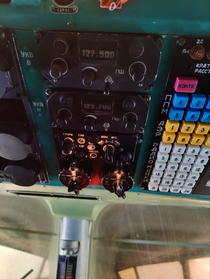

Благодаря помощи наших читателей, на неделе мы получили два пульта управления радиостанциями "Ландыш" старого образца, которые так давно искали. Ура и спасибо всем, кто нам помогает!!!
Один из них мы купили на остававшиеся у нас пожертвования, другой нам чуть позже подарили.
Это позволило запустить УКВ радио, которое нам тоже подарили неравнодушные люди чуть раньше! Ту-144 снова заговорил, спустя 42 года! Все оборудование аутентичное.

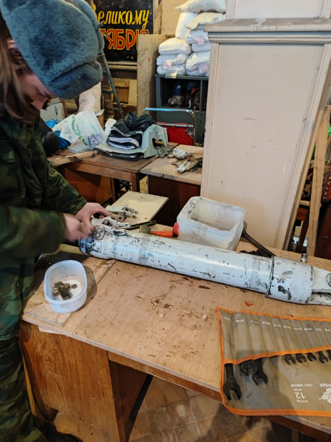

Параллельно продолжали ремонт трапа. После полировки зеркала гидроцилиндра и замены всех уплотнителей, приступили к сборке.
К концу дня сборка была завершена.

В оставшееся время занимались эвакуацией инструмента и запчастей из ангара, который администрация музея распорядилась освободить от рабочей зоны. Куда будут эвакуировать сам трап, до сих пор точно не ясно.

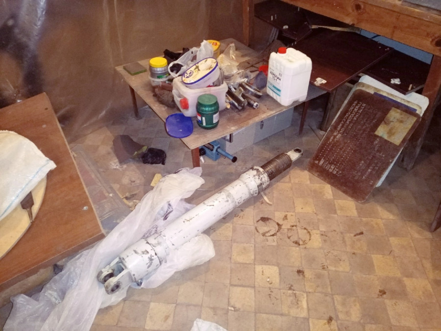

Ещё раз перебрали гидроцилиндр лестницы трапа. На этот раз собрали все окончательно.
Сам трап пока стоит на прежнем месте, хотя матчасть из ангара #7 стремительно убывает.
Отремонтированный гидроцилиндр подключили к гидросистеме трапа и прогнали несколько раз на выпуск и уборку без нагрузки.
Пока все работает, давление в системе 100атм, течей нет. Но основное испытание будет в следующий раз, когда прикрутим его на место к лестнице.
