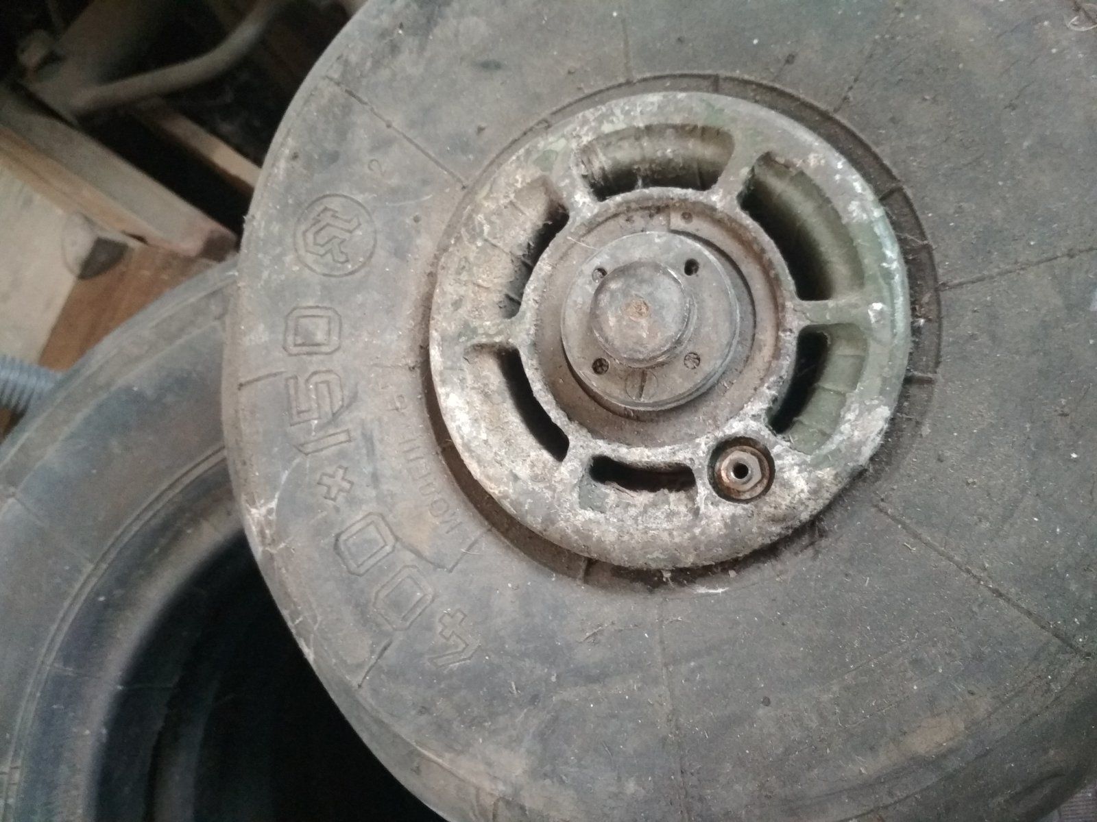

К разговору о колесах для наземного оборудования. Как и обещали, даём подробности.
Основной дефицит - вот такие дутики:

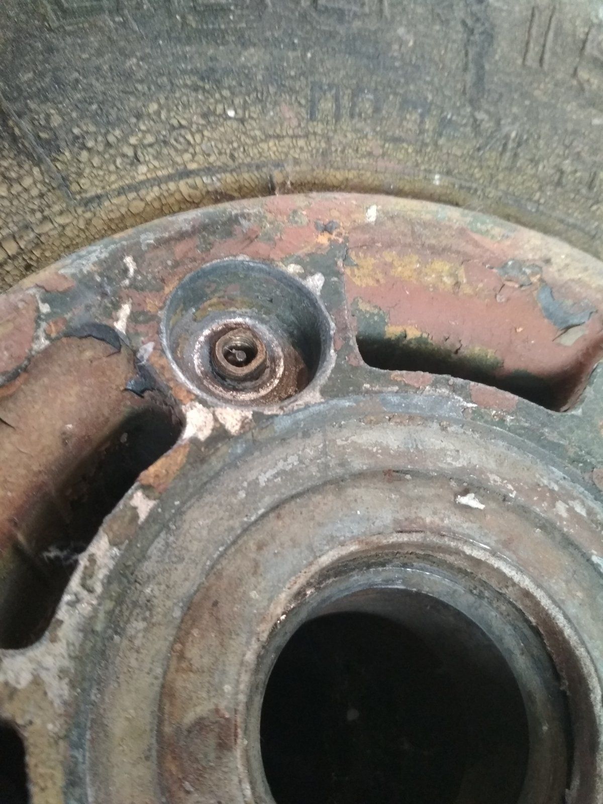

Самих колес много. Есть и ступицы, и шины. Повреждаются в основном камеры. Либо рвутся при наезде на что-то острое, либо заминаются вентили:
Вентили (латунные трубки, куда вкручиваются золотники) отличаются от автомобильных. Шиномонтажи за их ремонт не берутся. Технически они могут, но нет запчастей и нет желания возиться с одной экзотической камерой, когда можно переобуть три легковушки.
Срезать вентили особо не получается из-за конструкции колёсного диска (см фото), а для обновления резьбы нужны специальные метчики и плашки. А вот с шиномонтажи у нас проблем нет. Есть небольшой гидравлический пресс для сборки - разборки колес и все необходимые ключи. Но времени это отнимает столько, что приходится выбирать - либо экспонаты, либо вспомогательное оборудование.
Нипель высверлить чтобы слетела гайка и потом его срезать. Кусок хорошего нипеля можно припаять через проставку из медной трубки. В диске рассверлить отверстие большего диаметра под увеличившийся диаметр нипеля.
