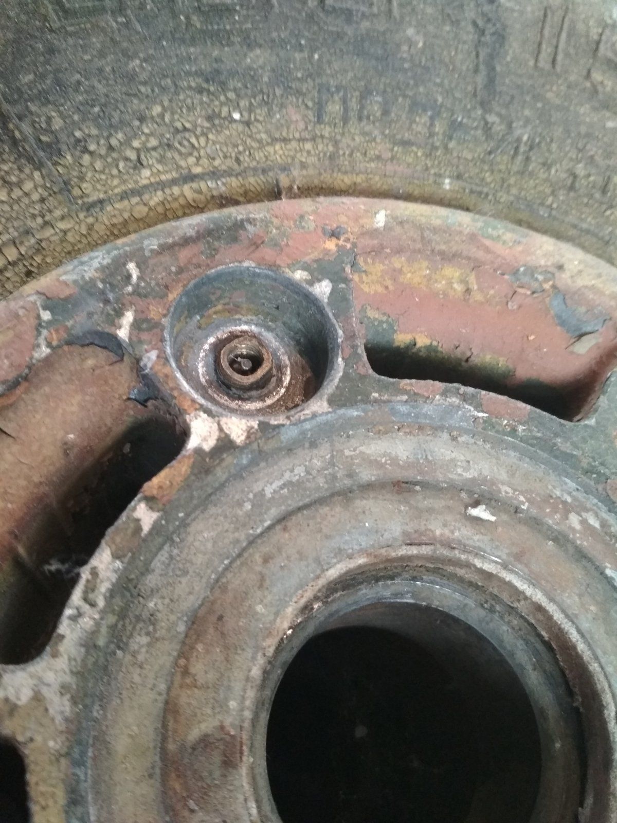

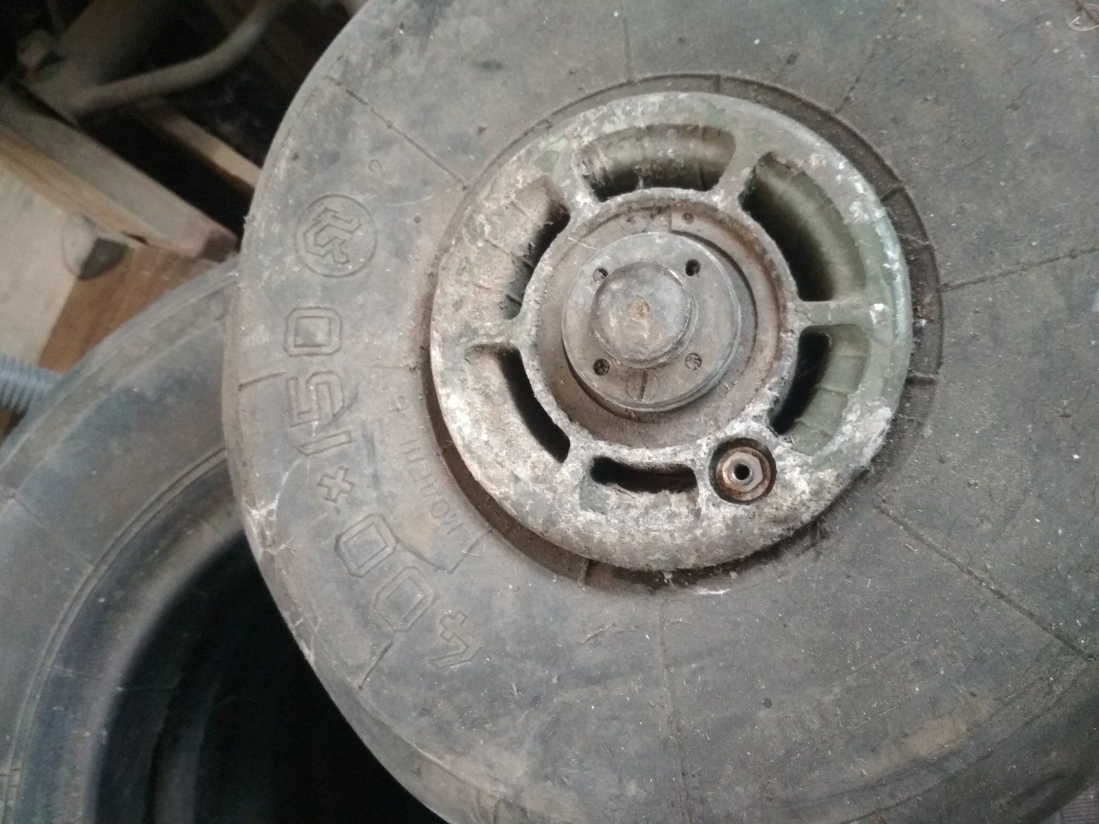

К разговору о колесах для наземного оборудования. Как и обещали, даём подробности.
Основной дефицит - вот такие дутики:
Самих колес много. Есть и ступицы, и шины. Повреждаются в основном камеры. Либо рвутся при наезде на что-то острое, либо заминаются вентили:
Вентили (латунные трубки, куда вкручиваются золотники) отличаются от автомобильных. Шиномонтажи за их ремонт не берутся. Технически они могут, но нет запчастей и нет желания возиться с одной экзотической камерой, когда можно переобуть три легковушки.
Срезать вентили особо не получается из-за конструкции колёсного диска (см фото), а для обновления резьбы нужны специальные метчики и плашки. А вот с шиномонтажи у нас проблем нет. Есть небольшой гидравлический пресс для сборки - разборки колес и все необходимые ключи. Но времени это отнимает столько, что приходится выбирать - либо экспонаты, либо вспомогательное оборудование.

Еще раз , найдите колесо такое, разберите ,посмотрите как устроено,а потом уже бредовые советы давайте как что прикрутить и чего туда внутрь напихать.

По существу. Ещё раз обращаю внимание на трудоемкость ремонта. Если для ремонта всего одного дутика несчастной стремянки привлекать токаря, пайку тонкостенных трубок, закупать спецметчики VG6 на заказ, и т.д. , то сколько останется времени и средств на поддержание самих экспонатов?
Волонтеры в музее работают только по субботам, 80% - просто энтузиасты без квалификации. Им можно показать, как открутить колесо и заменить камеру, но вряд ли они осилят кропотливый ремонт с применением токарной оснастки или другого специнструмента. Понятно, что "ну а что же вы тогда хотите", но такова реальность. Ещё раз, всем большая благодарность за отклики!!
Все в порядке, это такой мозговой штурм. Получается нужны камеры с исправным вентилем, так он называется. Разобрать/собрать Вы сможете. Посмотрел я на колесо, надо подумать. (Гараж у меня возле аэропорта, на тележке дутики стоят).
