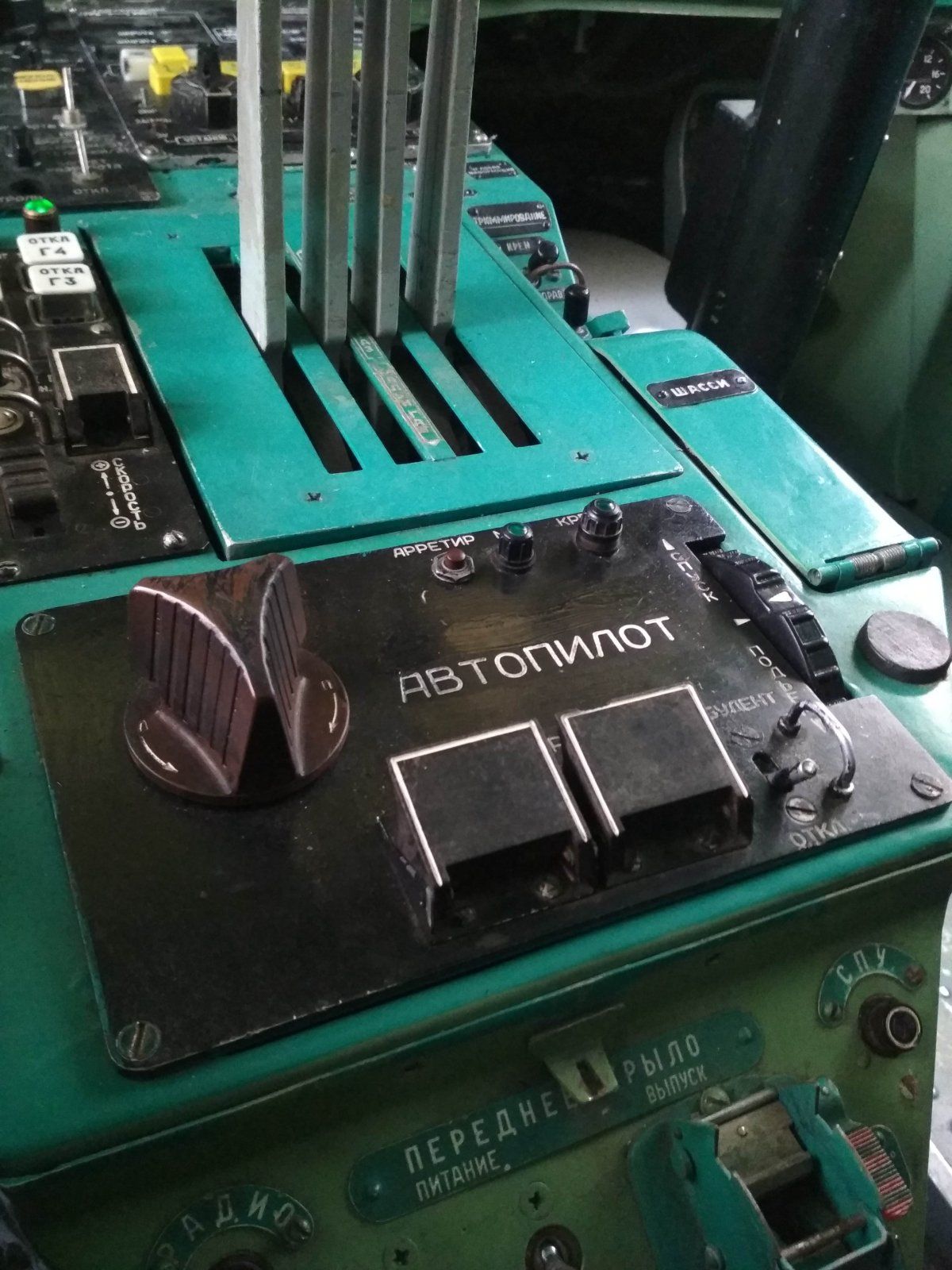

Напечатали на 3D- принтере штурвальчик для пульта управления автопилотом (на фото сарава).
Пульт был раскурочен прогрессивными вандалами, оригинал штурвальчика не сохранился. С Ту-154 не подходит. Даже на других экземплярах Ту-144 пульт автопилота отличался. В итоге, воссоздали по нескольким редким фотографиям 77106 при жизни.

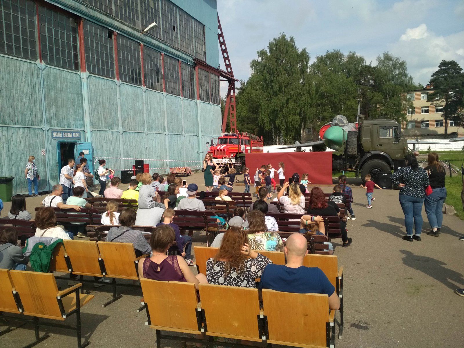

12 июня, в музее прошел очередной День открытых дверей!
Для экскурсий было открыто несколько бортов. Ту-144 в их число не вошел. Мы побоялись коронавируса и ограничились демонстрацией механизации с рассказом о самолете снаружи, для всех желающих.
Желающих набралось не меньше, чем на экскурсии.

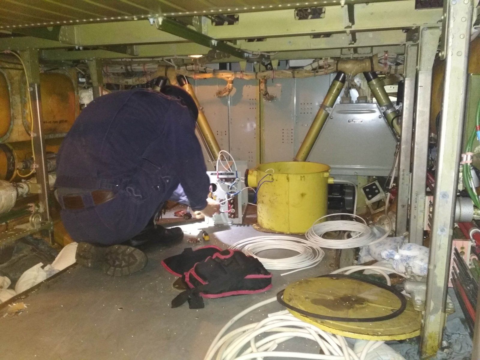

Не занятые работой с посетителями, продолжали обычные дела. В частности, доводили до ума выпрямитель, питаюший электровентиляторы системы вентиляции в салоне.
А в музее шел праздник. Второй раз посетителей радовал оркестр военного университета, а приглашенные артисты устроили представление под открытым небом!
В том числе для детей

Основная задача - доделать электромоторы для системы вентиляции. Искали автоматы на 100А постоянного тока. Увы, ничего близкого не нашли. Будем защищать цепи плавкими предохранителями.

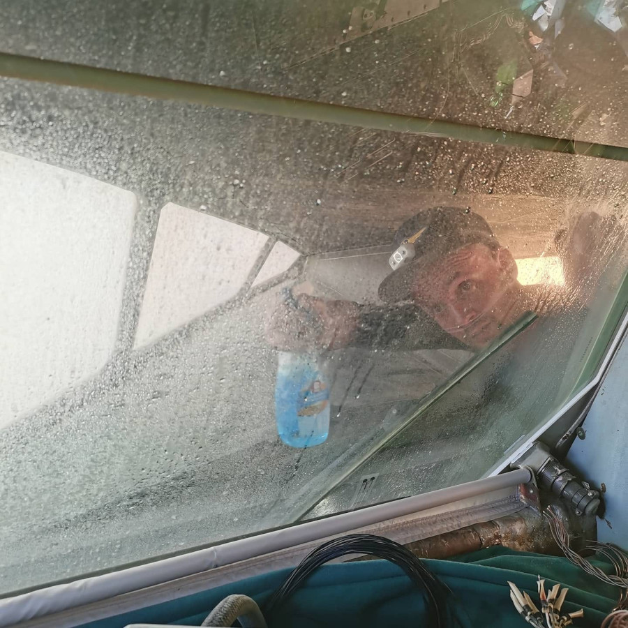

Попутно, помыли лобовые стекла.
Стало заметно чище.
Но внутри опять же, сырость и коррозия.
Увы, силами волонтеров защитить экспонат от войдействия природных факторов, невозможно.

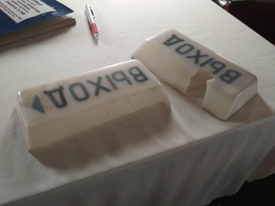

Ну и напоследок, подготовили к установке один из ранее отформованных плафонов аварийных выходов.
Будем делать все, что в наших силах пока есть возможность.

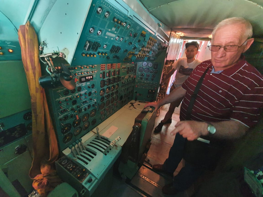

В субботу нас посетили интересные люди.
Хорошо знакомый постоянным читателям Сергей Петрович Авакимов, в прошлом - ведущий инженер по испытаниям Ту-144 77106, на этот раз прибыл в компании Андрея Алексеевича Пухова, д.т.н.,директора проектного комплекса НИЦ имени Жуковского, сына А.Л.Пухова, главного конструктора Ту-144ЛЛ; а также Валерия Владимировича Бендерова, заслуженного конструктора РФ и сына В.Н.Бендерова, трагически погибшего в катастрофе Ту-144 в Ле-Бурже в 1973г.
Гостей встретило руководство музея и волонтеры. Устроили экскурсию и конечно, пригласили на борт Ту-144.
Рассказали о наших работах, поделились планами и в свою очередь, услышали много интересного о создании уникальной машины.
Получив фото помвки стекол отклоняемого носка фюзеляжа (ОНФ), Сергей Петрович, в частности, вспомнил курьезную историю.
"Глядя на человека внутри ОНФ, вспомнил, как однажды после взлета в Алма-Ате (наверное на 77106) после подъема ОНФ обнаружили на внешней поверхности лобового стекла безбилетного пассажира - муху крупную. Так весь полет там и ползала. Отсек негерметичный, высота более 18 км, температура в отсеке, думаю, около 100°С. Долетела до Домодедова. Живая. Не помню, куда делась после опускания ОНФ..."
Будем надеяться, что Монинский Ту-144 и дальше будет притягивать к себе столь же уникальных и интересных гостей.

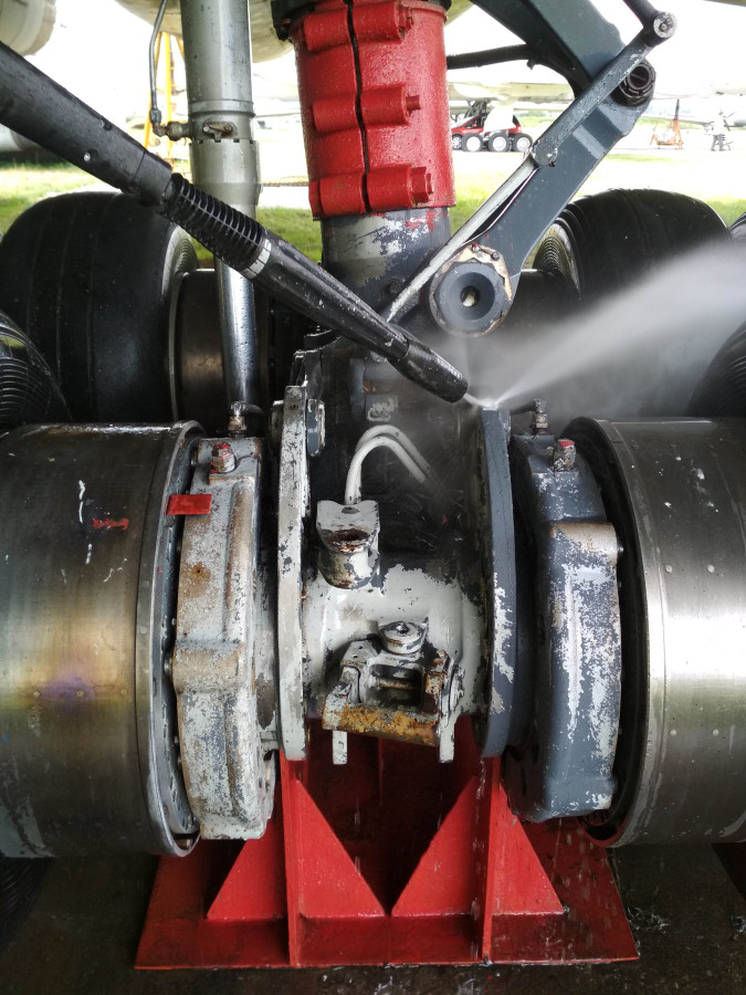

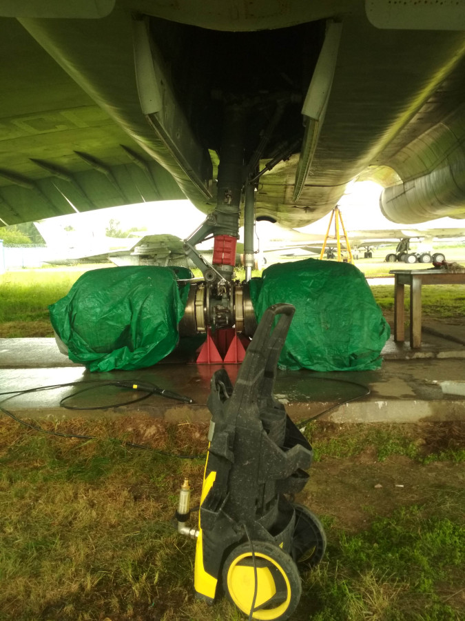

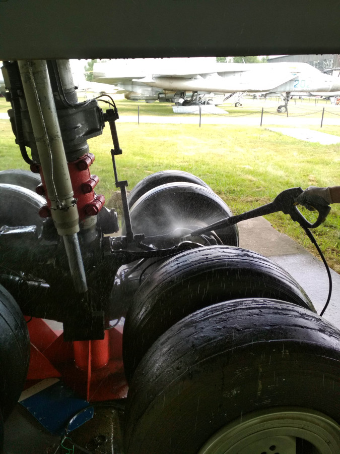

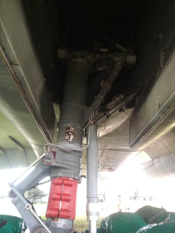

В субботу сделали очередной заход по смывке старой краски с правой стойки шасси.
Удалось продвинуться довольно далеко. Вернее - высоко.
Светло-серый цвет на фото - очищенный металл. Серебристые фрагменты наверху - несмытая часть.

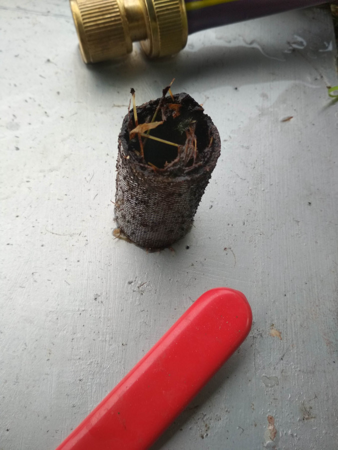

А так выглядит водяной фильтр после нескольких часов работы Керхера:
Фильтр тонкой очистки на входе, забивается за 10 минут.
Пожарные рукава, что мы тянем через все поле от единственного гидранта, становятся все хуже с каждым разом. Но на новые уже нет денег

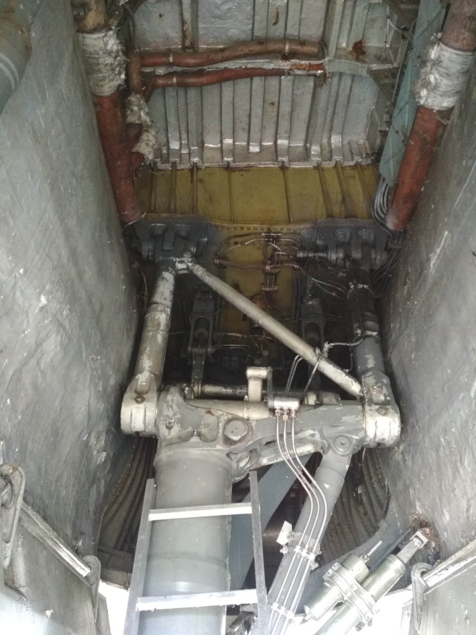

В субботу снова занимались смывкой старой краски.
Стойка шасси в основном смыта до металла, остаются элементы крепления в глубине ниши. Вероятно, следующим заходом закончим.
Чтобы "керхер" не простаивал, начали сдувать верхний слой краски с левой стойки. Благо, он отлетает и без всякой химии.

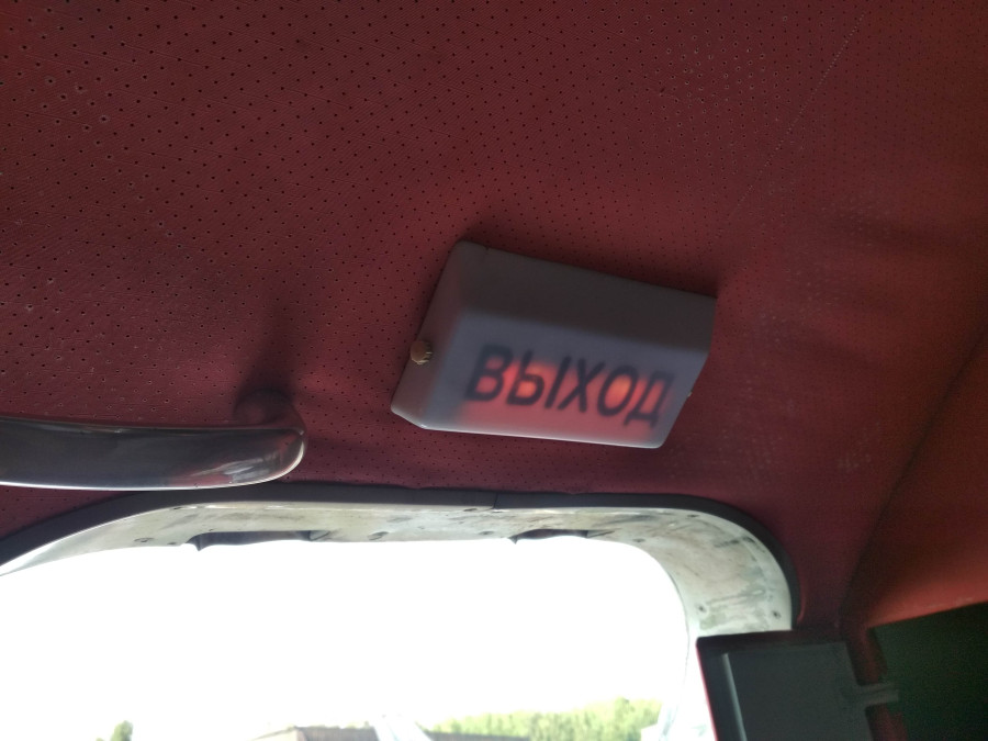

В салоне установили реплики плафонов "выход" взамен поврежденных.

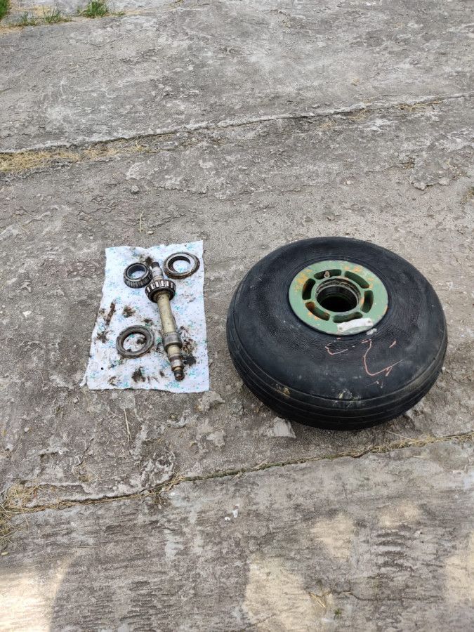

В оставшееся время перебрали колесо у стремянки, с которой попадаем на борт. Промыли и заново набили смазкой подшипники.
