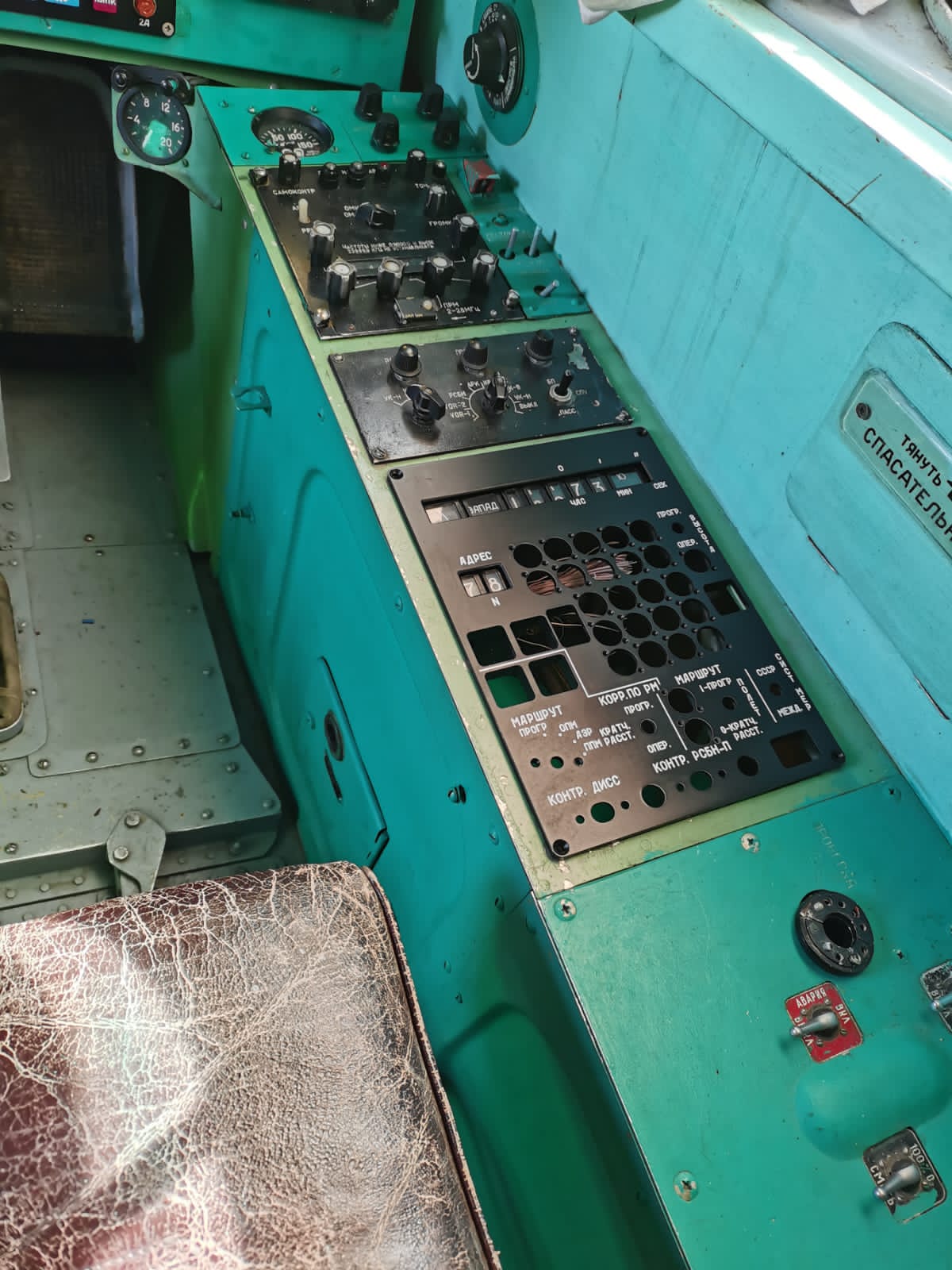

Но реставрация продолжается. На неделе наконец уехали в покраску две последние панели-муляжи утраченных пультов управления навигационным комплексом в кабине.

В субботу получили у коллеги Дмитрия покрашенные лицевые панели для макетов пультов навигационного комплекса. Примерили по месту перед окончательной сборкой.
К одному из пультов сохранился кожух и цифровой индикатор.
Остается прорисовать надписи и собрать начинку

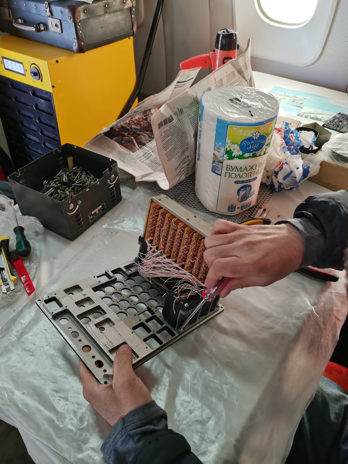

Почти закончили два последних пульта на замену утраченным из состава навигационного комплекса.
Накануне после покраски черным полуматовым, залили белой краской все надписи, и в субботу приступили к сборке на борту.
Все кнопки и лампы настоящие, если подать напряжение, то даже светятся.
Не хватает только электронной начинки.
От второго пульта, вандалы оставили электромеханический цифровой индикатор
С его установкой пришлось повозиться. Второй пульт до конца собрать не успели.
Лицевые панели собраны почти полностью. Это не пластик, не печать на самоклейке. Технология идентична оригиналам: фрезерованный алюминиевый сплав с отверстиями для арматуры, гальваническое покрытие, грунтовка, окраска, резьбовой крепеж. Единственный минус - выглядит все это слишком новым. Но ничего, с годами краска выгорит и придет в соостветствие.

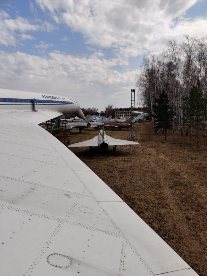

Ну и благодаря теплой погоде, впервые проверили механизацию в этом году.
