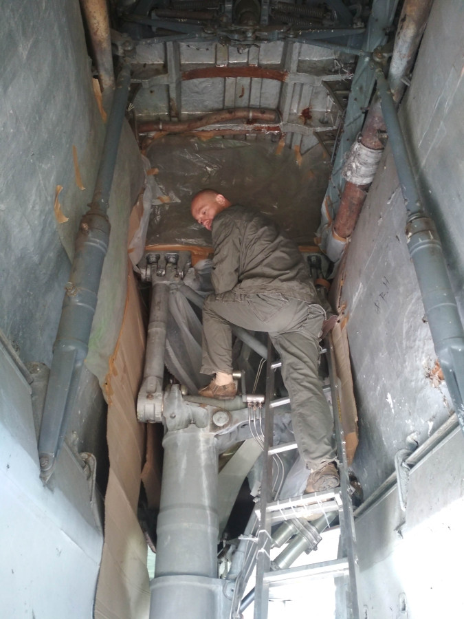

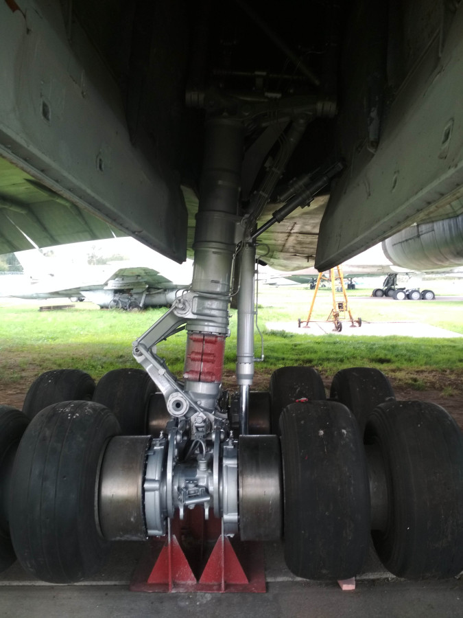

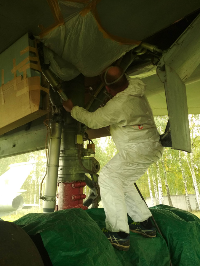

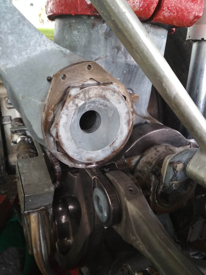

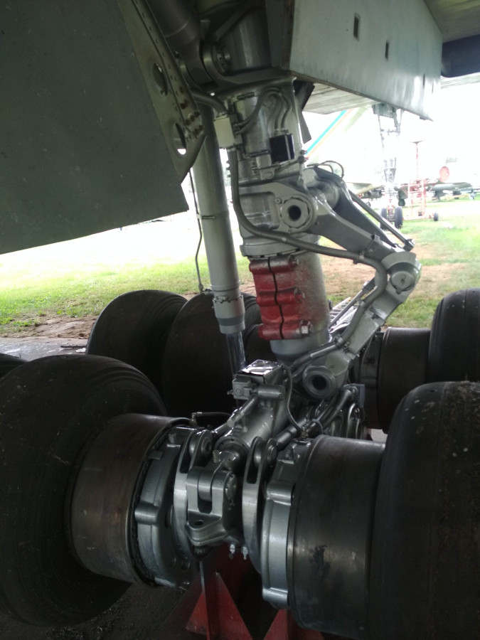

Закончили смывку старой краски со стойки шасси.
Остались труднодоступные места, где придется подтереть наждачкой, либо красить так. Плюс, надо зачистить участки, где есть ржавчина. И заклеить пленкой все лишнее. Затем грунтовать, красить и лачить.

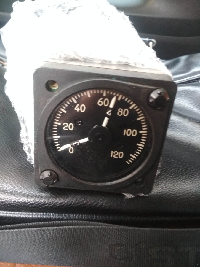

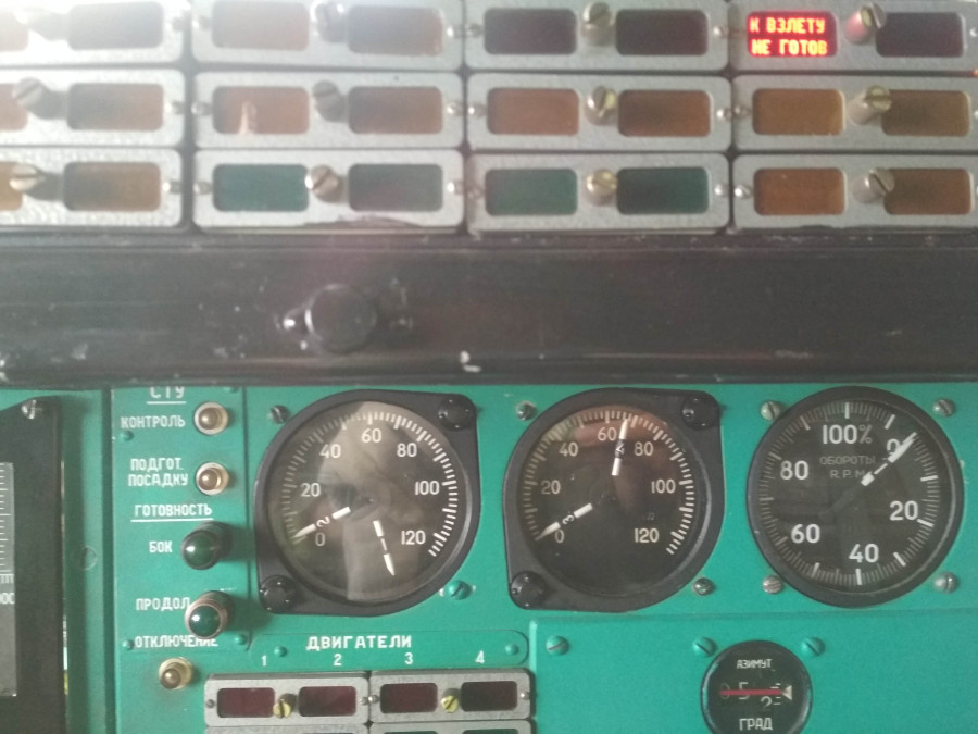

Из остатков с прежних поступлений, в частности, на неделе был приобретен редкий прибор.
Указатель положения РУД 3,4 двигателя. Редкость именно в цифрах "3","4". Оригинал утрачен, на замену мы ранее закупали два прибора со стрелками "1","2". Когда в продаже появился правильный указатель, упустить было невозможно. В субботу он занял место на приборной доске.

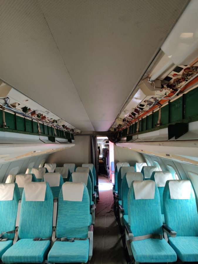

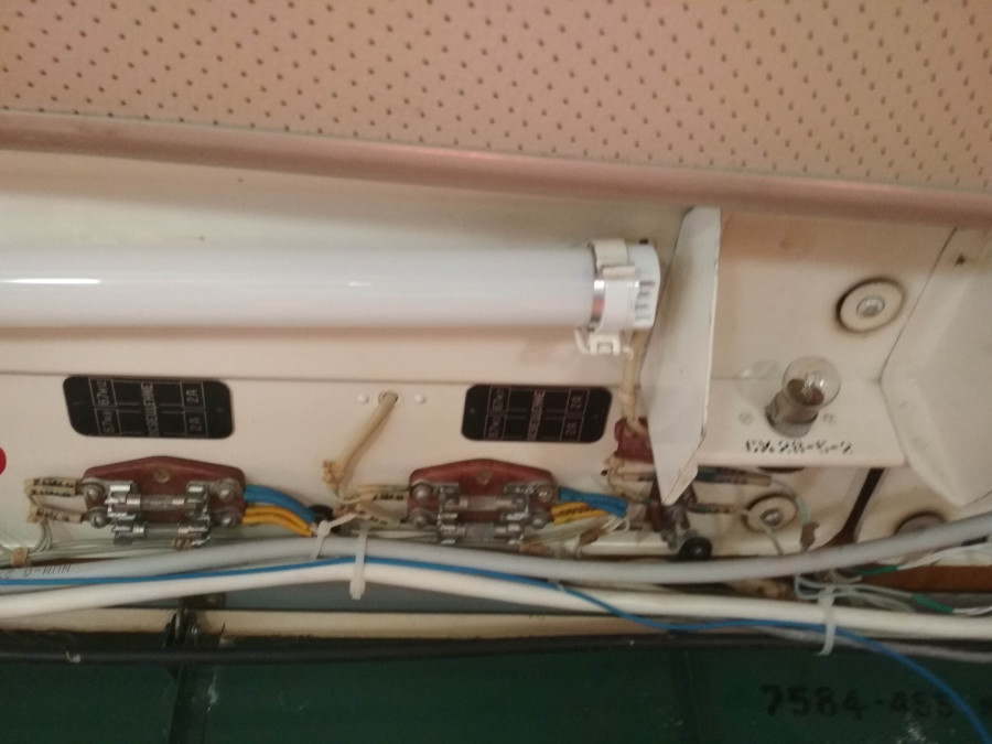

А Павел уже за свой собственный счет закупил клеммники и продолжил ремонт освещения в первом салоне.
Собственно, первый салон он за день и закончил, не хватило двух ламп дневного света.
Остается переделать на постоянную схему второй салон. Там нужно закупить еще 16 ламп. 15го августа в музее должен состояться День открытых дверей. Если ковид не помешает, то и Ту-144 примет на борту посетителей. Хотелось бы успеть закончить. Для желающих внести свой вклад, реквизиты:

В субботу продолжили подготовку к ДОД, который должен состояться 15 августа. В частности, во втором салоне начали замену временного освещения 10-летней давности.
Спасибо всем, кто нам помогает, благодаря этому есть шанс решить вопрос с закупкой ламп дневного света!

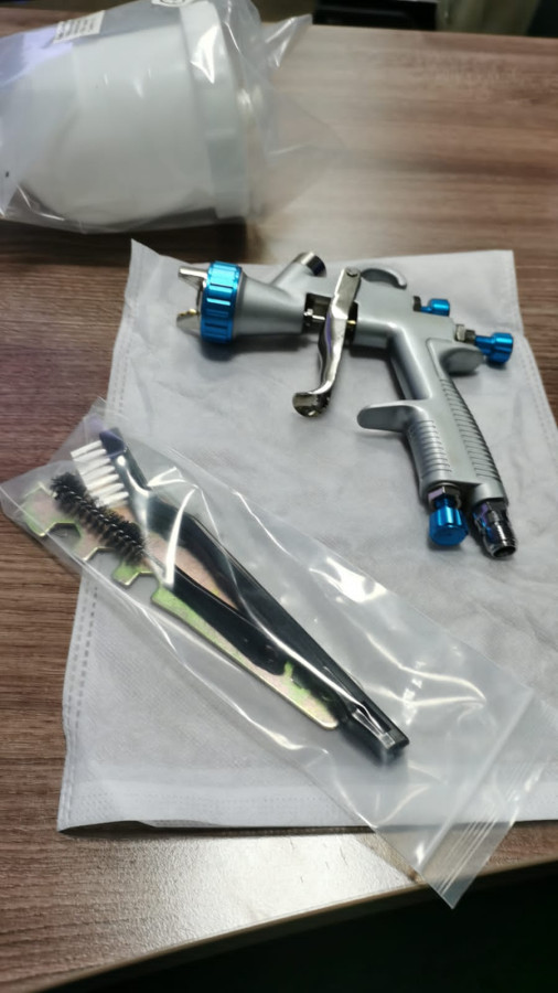

Между тем, один из неравнодушных сограждан за свой собственный счет приобрел для Ту-144 вот такой краскопульт:
Очень полезный подарок, с п а с и б о! Мы в свою очередь, заказали базовую эмаль, остается наскрести на укрывной лак и расходники

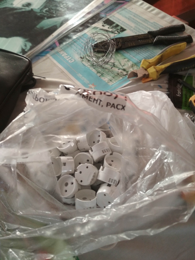

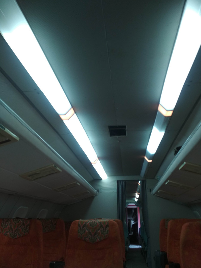

Благодаря помощи наших читателей, на прошлой неделе удалось решить вопрос ламп дневного света!
Теперь весь пассажирский салон нормально освещается, работает основное и дежурное освещение, с пульта бортпроводника можно включить отдельно левый и правый борт!
Чек прилагается:

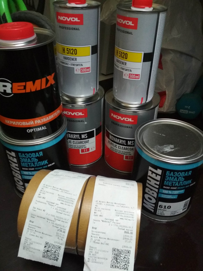

Также удалось закупить лакокрасочные материалы для правой опоры шасси:
Авиационные краски стоят совсем других денег, и в мелкой фасовке не продаются. Поэтому основные стойки будем красить теми же автомобильными эмалями, что и переднюю.
В субботу, в частности, обрабатывали все ржавые места преобразователем ржавчины, зачищаши и мыли повторно.
В следующее воскресение 15 августа в музее пройдет День открытых дверей, Ту-144 примет на борт посетителей! А затем будем заклеивать все лишнее в нише шасси, после чего красить. Надо успеть до осенних холодов!

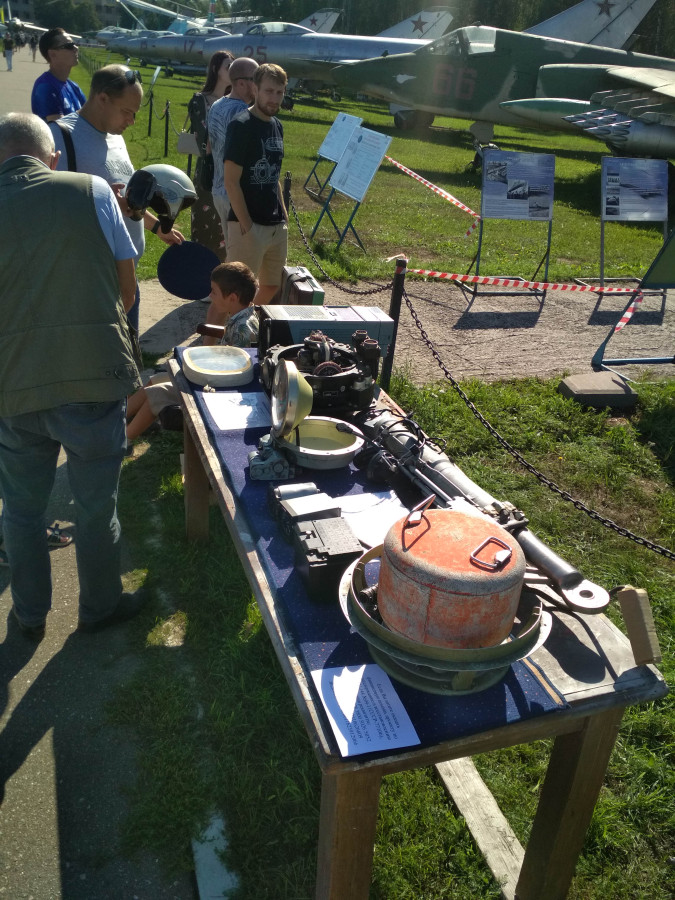

Чтобы хоть как-то занять толпу, мы организовали небольшую выставку оборудования, связанного с Ту-144, под открытым небом.
А рассказ об экспонате начинали еще на улице. В салоне же, проводить экскурсии помогал штатный музейный экскурсовод. Будем надеяться, коронавирусом никто не заболеет!

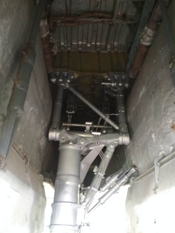

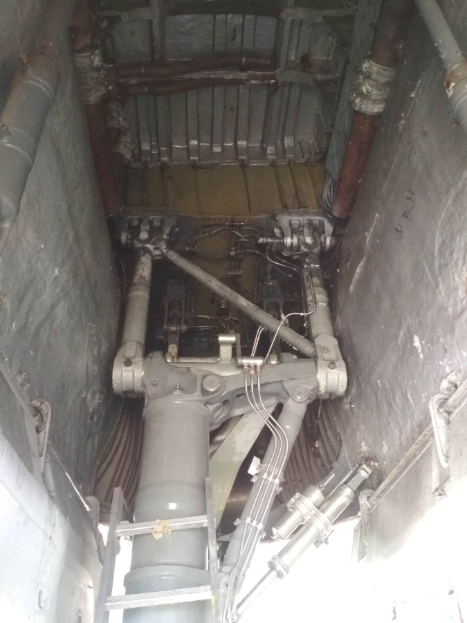

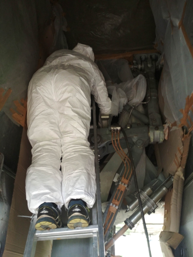

Для предстоящей покраски стойки шасси, в субботу заклеили все лишнее, куда не должна попадать краска.
Теперь надо собрать на один субботник всех нужных для покраски волонтеров, и сделать это до холодов.

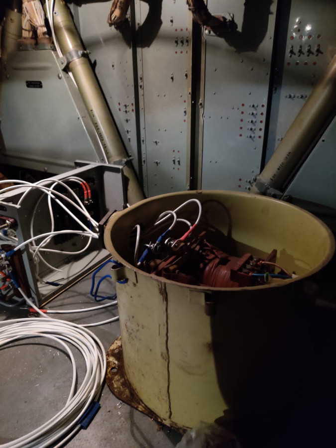

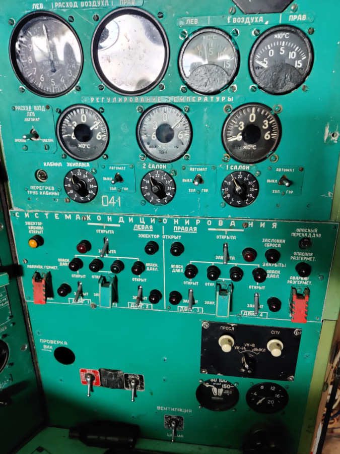

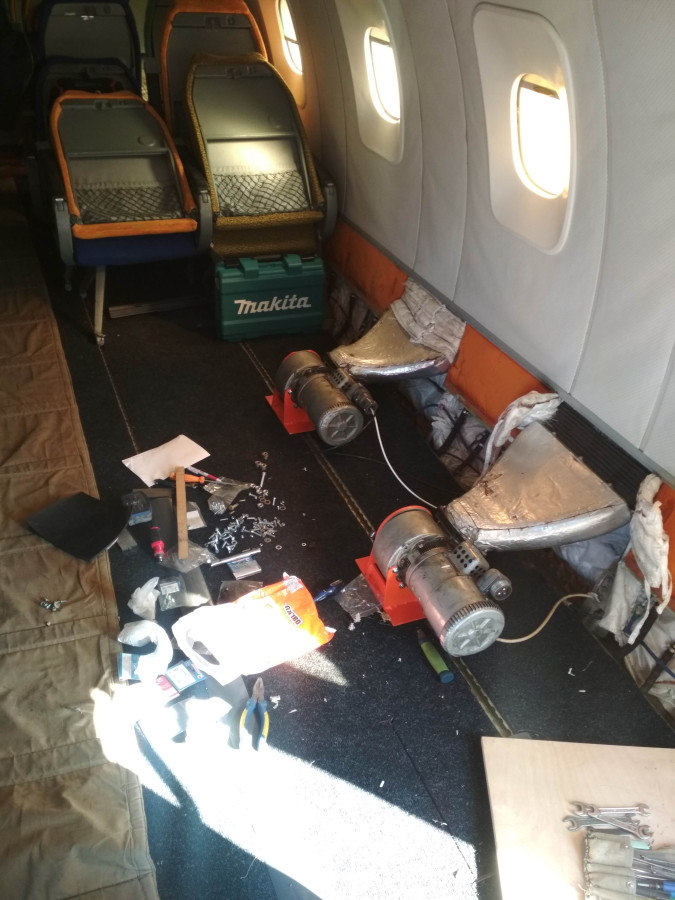

В салоне продолжали внедрять вентиляторы в СКВ. В частности, примеряли второй МВ-1200.
По документации, если врезаться в короба по правому борту, как на фото выше, то должно продувать весь салон. По левому борту - только кабину и первый салон. По факту все оказалось не так. Очевидно, где-то несоответствие. Будем думать.

В субботу сильно похолодало, так что покраску стойки шасси пришлось отложить.

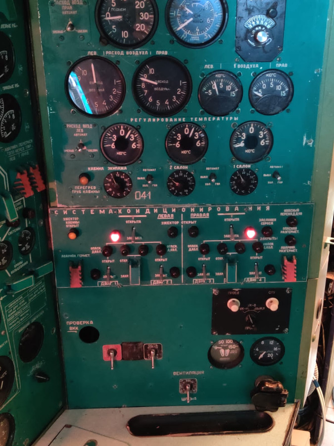

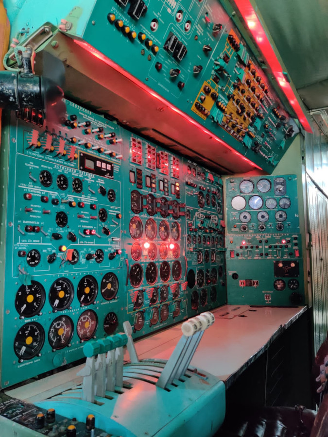

В кабине продолжалось восстановление цепей электрики. Удалось, в частности, оживить штатную сигнализацию кранов наддува системы кондиционирования воздуха, и некоторые другие лампочки на приборной доске бортинженера.

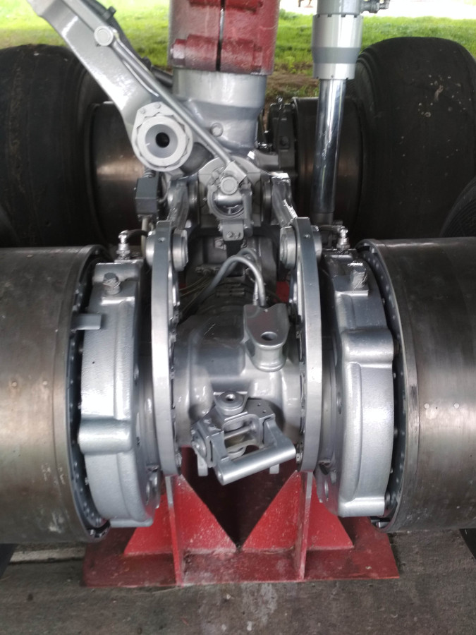

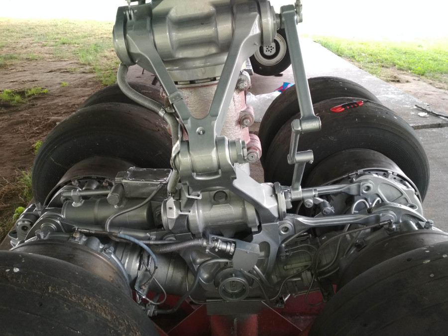

В субботу наконец покрасили правую опору шасси! Свершилось!
За субботник успели загрунтовать АК-070, по-мокрому покрасить и укрыть лаком!
Спасибо Дмитрию за качественную работу, и конечно, спасибо всем, кто помогал и поддерживал нас!
На следующий год необходимо повторить всю эпопею с левой опорой шасси и закончить эту работу окончательно!

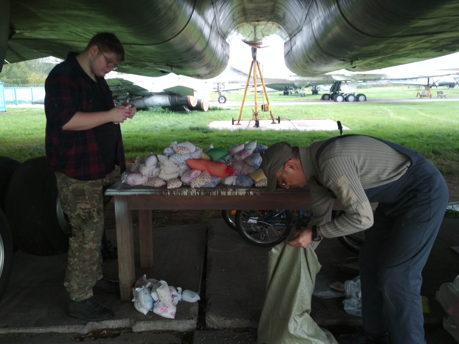

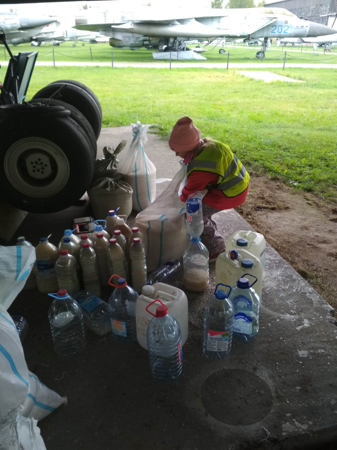

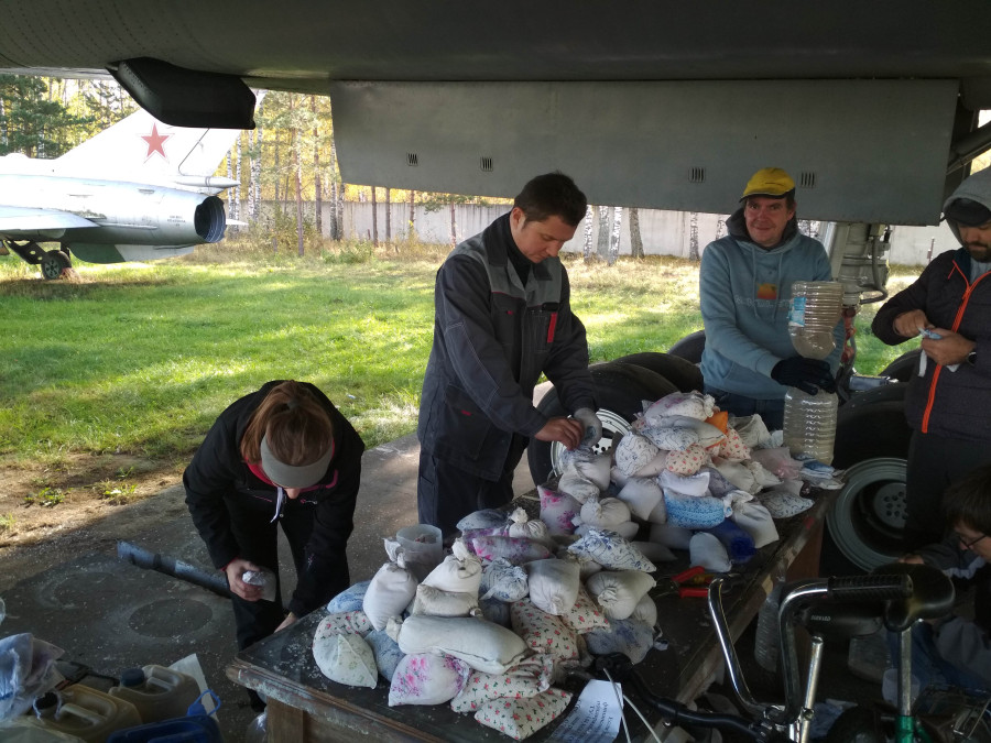

Музей закупил 500кг силикагеля для борьбы с влажностью на бортах.
Мы немедленно начали процесс замены старого отработавшего свое сорбента на новый. Для этого с борта начали снимать расфасованные несколько лет назад мешочки и опустошать их.
В 2013 году, у нас был опыт рагенерации набравшего влагу силикагеля путем прокаливания на жаровне:
https://77106.livejournal.com/1935…
Однако, тогда в бригаде было больше волонтеров, а новый силикагель был ограничен. Сейчас столь трудоемкую процедуру мы сочли уже нецелесообразной.
Силикагель с борта насыщен влагой и очень тяжелый. Он считается отходом 3го класса опасности и не может быть просто выброшен на помойку. Поэтому, мы решили высыпать его в герметичную тару и использовать как балласт для экспонатов, которые падают на хвост зимой.
Эту несложную, но трудоемкую работу нам помогает выполнять подрастающее поколение авиаторов!
А новые мешочки для фасовки сорбента, сшили наши читатели из Интернета, за что им большое спасибо!

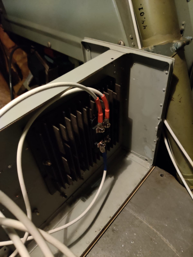

Работали с выпрямителем 27В для подключения второго электровентилятора в систему кондиционирования воздуха.
Возможно, в следующий раз он уже заработает и можно будет поэкспериментировать с воздушными коробами, чтобы понять, какой из них за какой салон отвечает. Документации они не соответствуют.

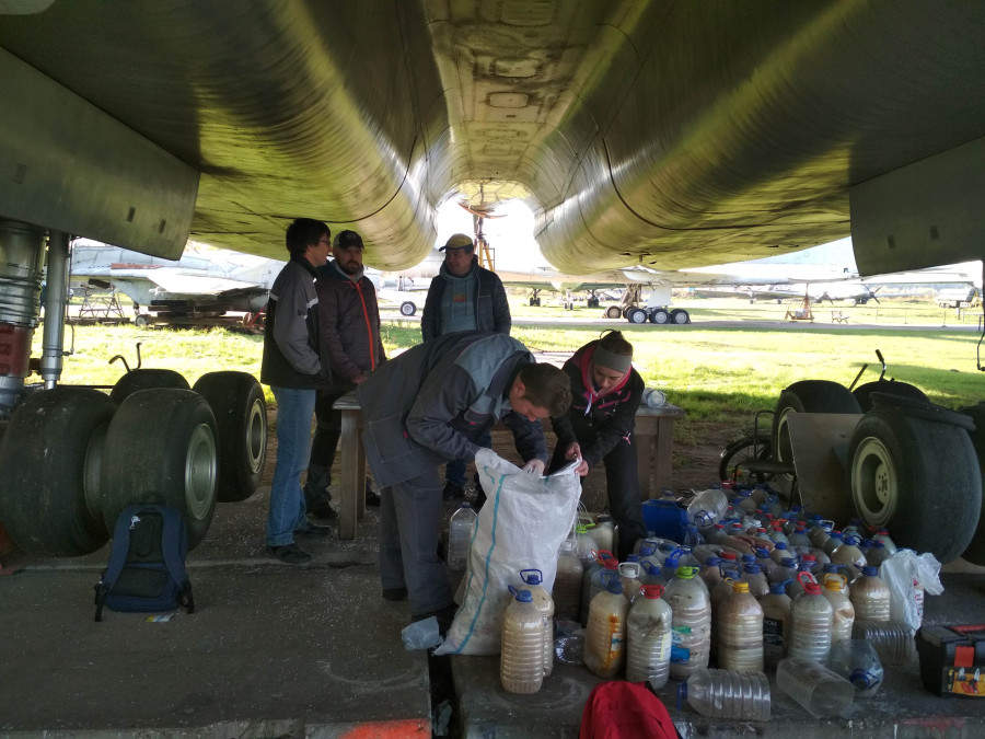

В субботу на призыв откликнулся целый десант новичков, и работа по замене силикагеля пошла гораздо быстрее. Мы сняли с борта остававшиеся мешочки с отсыревшим сорбентом, и опустошили их все.
Старый силикагель засыпали в бутыли и канистры. В будущем его можно регенерировать либо использовать как балласт.
А в освободившиеся мешочки до конца дня расфасовали три больших упаковки нового силикагеля.
Спасибо всем, кто приехал помогать! Фасовать еще много. Приглашаются все желающие!
