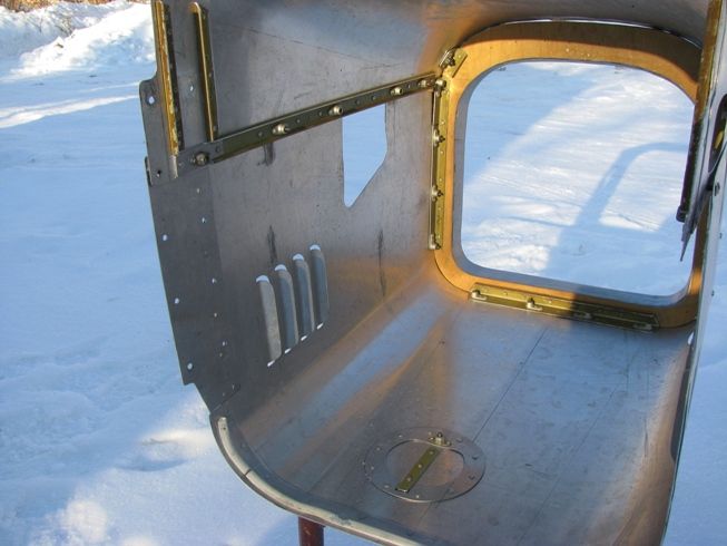

я сделал проще. фанерный шпангоут, по переднему торцу пенопласт обработанный до нужной формы, по ободу анкерные гайки на угольниках. к гайкам привинчиваем верхнюю и нижнюю крышки.

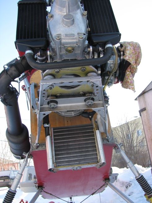

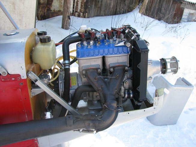

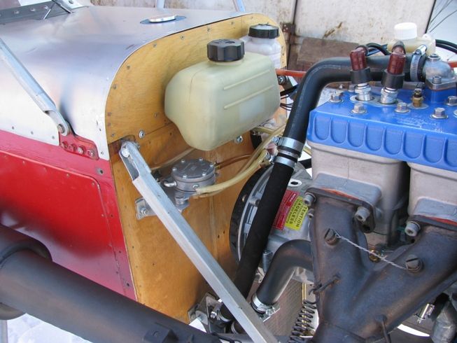

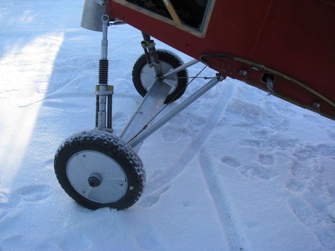

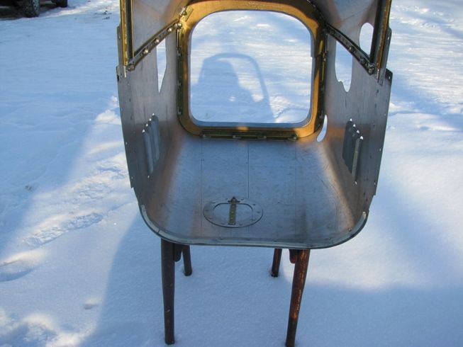

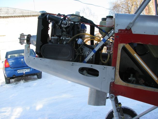

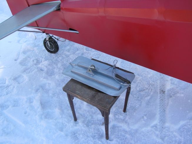

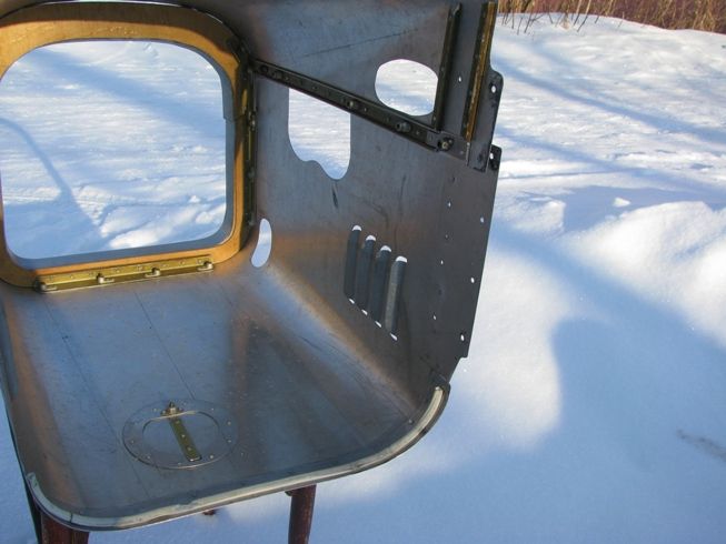

Сегодня сделал несколько фотографий: капот изнутри, винтомоторная группа без капота, и лыжное шасси.

конструкция подмоторной рамы

Сделал крышки на диски колес и обтекатель оси шасси

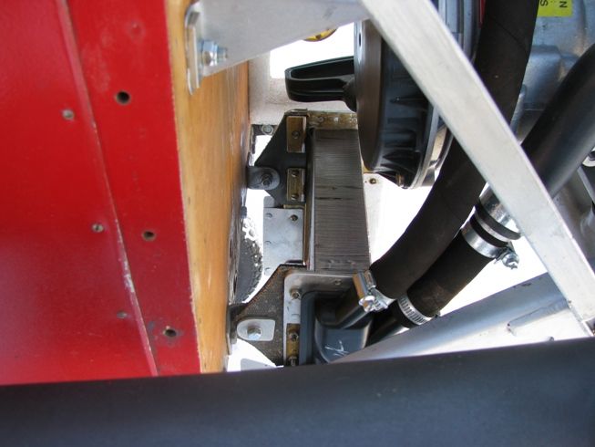

Крепление дополнительного радиатора
    40,1 КБ · Просмотры: 303

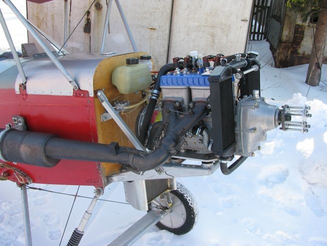

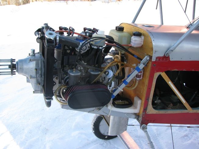

Еще элементы винтомоторной группы
    56,8 КБ · Просмотры: 302
    51,7 КБ · Просмотры: 298
    54,8 КБ · Просмотры: 290

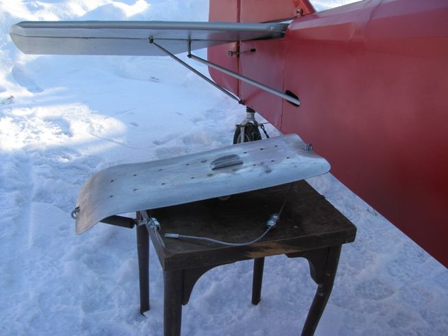

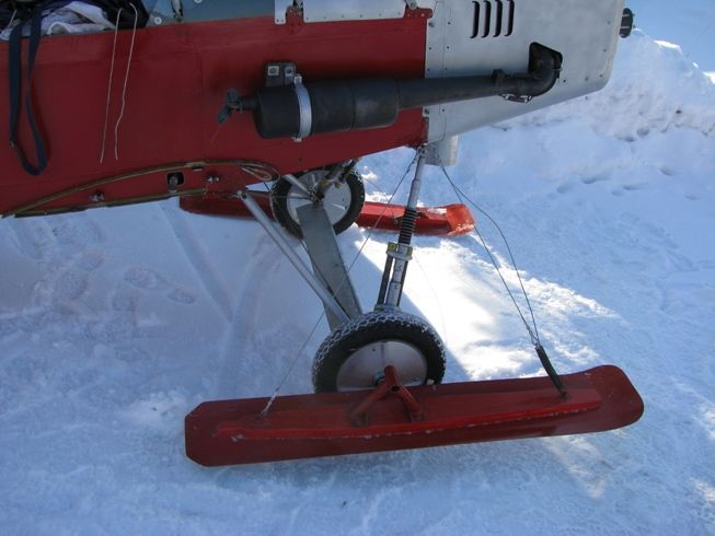

Лыжи: лонжерон лыжи-деревянный переклей, подошва-дюралевый лист 2 мм, стойка из стальных труб. на хвостовой лыже конёк, обеспечивающий надежное управление.

Крылья биплана двухлонжеронные, основной лонжерон двутавровый, стенка - фанера 3 мм. задний лонжерон швеллерного типа. что-то я, конечно, считал, но больше основывался на своей интуиции  :craZy

Позвольте вопрос по СУ. Чем вызвана установка дополнительного радиатора в дополнение к штатным?
С уваженеием, Игорь.
на первых страницах я говорил об этом. трехлопастный пластиковый винт  с длинными цилиндрическими комлями лопастей не создает обдувки в близи оси вращения. пока выруливаеш температура 80. двухлопастный моноблочный винт с маленькой ступицей возможно решил-бы проблему, но я пока так и не сделал такой винт.
Сомневаюсь, что дело в винте. Ступенька на входе в капот (шпангоут), возможно играет свою коварную роль. У нас на дельте стоит такая же СУ с родными радиаторами, в толкающей конфигурации, ест-о и то, их вполне хватает.
на начальной стадии все запуски делал без капота, так-что не сомневайтесь. на дельтах обычно ставят высокий двухсекционный радиатор, да еще разносят секции пошире.у меня низкий радиатор и установлен он на 60 мм ниже штатного иначе лоб капота получился-бы совсем огромным. ступенька -же на мой взгляд лиш сколько-то увеличивает лобовое сопротивление аэроплана. интересно было-бы услышать мнение  профессионалов на этот счет. и еще. как правильнее делать выходные створки-внутрь навстречу потоку или наружу по потоку. а за добрые слова и интерес к моему биплану большое спасибо.

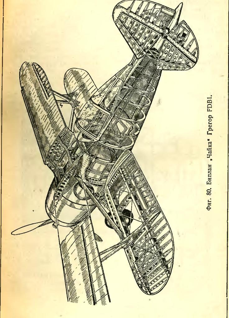

здравствуйте уважаемые! возник вопрос по конструкцыи лонжерона на бипланах типа чайка. при условии,что крыло деревянное. может кто подскажет-где прочитать?
Вот такой рисунок нашёл.
    161,5 КБ · Просмотры: 258
спасибо. а по верхнему крылу вдруг что обнаружится? было-бы интересно.
