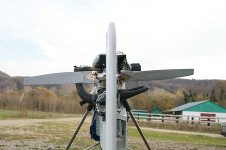

Я заказывал,всё собираюсь отписаться,да как-то со временем напряг. Стоит 11000р. обещали сделать в течении 2-3 дней.делали 2 недели,по сравнению с установленным глушителем от Ротакс 582 с настраиваемым винтом дал прирост тяги  20 кгс те 145 кгс,подросла температура,подробности постараюсь сегодня отписать в разделе двигатели
Вы лучше в этой теме опишите свой опыт.
В этой так в этой.

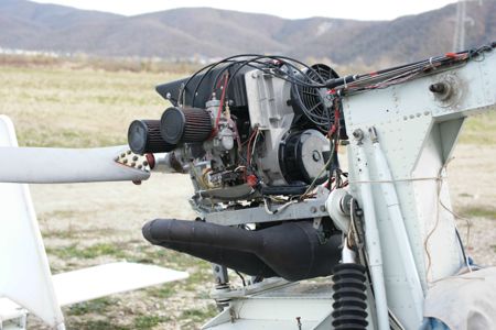

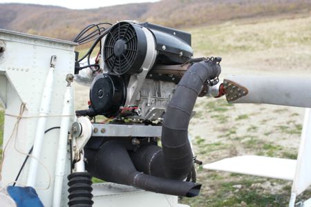

Глушитель довольно громоздкий.вес 6 кг,максимальный габарит 85 см,сварен полуавтоматом и от сварки оставшиеся капли металла не зачищены. снаружи я убрал.а вот изнутри вытряхнуть не удалось, и при первом запуске они выскочили, и ,естественно,под винт, поэтому при первом запуске при толкающей компоновке есть смысл поставить бросовый или деревянный.Так же при переговорах по компоновке с изготовителем пришлось долго уговаривать исполнение выхлопного патрубка,в итоге он всё равно сделал по-своему,пришлось переваривать.
Но всё это перевешивает работа двигателя,мощность заметно подросла,и по отзывам  тяга двигателя доходит  до 180 кгс при соответствующем винте. Я пока снял 145 кгс но самолёт стал заметно бодрее,осенью в горах погода обманчивая и за два вылета не удалось снять стабильных параметров.но уверенную 5 в наборе получил,с другим винтом надеюсь снять тягу побольше,и соответственно, скороподъёмность довести до 7 м/с,ну это собственно,уже из характеристик самого самолёта. При даче газа наблюдается "подхват" с 4300 почти до 5800,подросла температура на максимуме до 180 гр и ,я полагаю.повысилась экономичность,ну и не очень шумный. По сравнению с родным по отзывам немного лучше, но сам я  родной не пробовал, так что выбирайте. Если будете заказывать,обращайте внимание на зачистку сварных швов,а то придётся самому зачищать и потом перекрашивать.
Вот всё что я имею сказать.

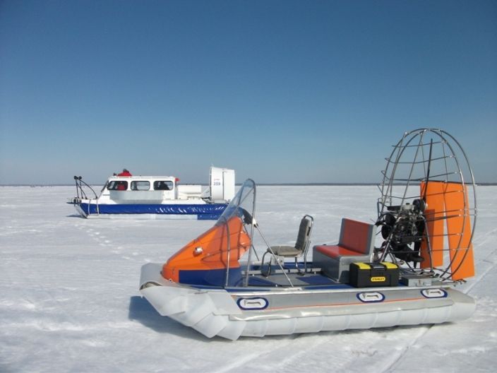

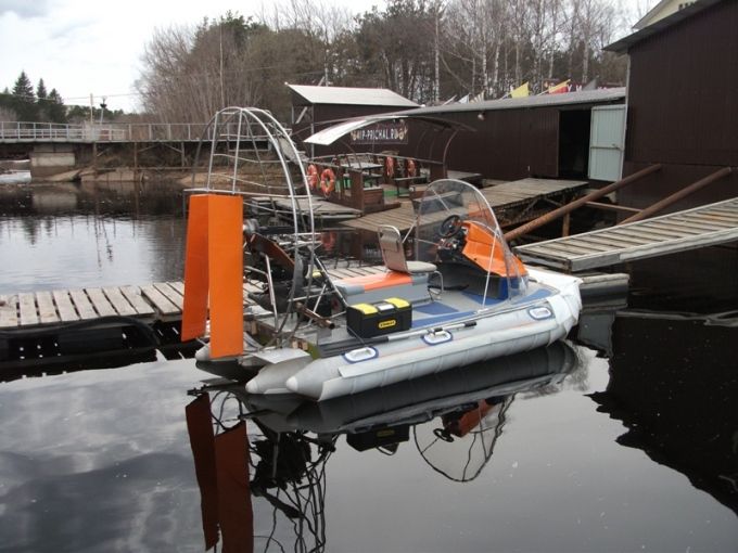

Брал  эти резонаторы ,на РМЗ-640 . прирост тяги 25 кг .
Брал на РМЗ-500  ( 3 раза  на 3 мотора  для аэроглиссеров )
Получил : по факту с РМЗ-500 ,1 карб , редукция 2,56 поликлин  , винт двухлопастный ,Самарский 1.74 м. ,  на угле (по линейке 18 градусов ,по факт 12 градусов  ) на оборотах 6500 ......... 160 кг тяги .
После установки резонатора ,пришлось переставить иглу карба на 1 деление вверх ( уменьшить подачу топлива )
Видео http://youtu.be/r2ZBptMhAPE

Получил : по факту с РМЗ-500 ,1 карб , редукция 2,56 поликлин, винт двухлопастный ,Самарский 1.74 м. ,на угле (по линейке 18 градусов ,по факт 12 градусов) на оборотах 6500 ......... 160 кг тяги .
