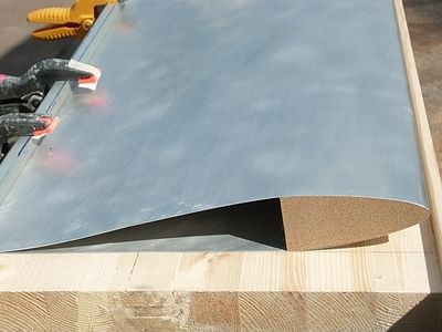

Если не ошибаюсь, проблема экструдирования профилей это сохранение их геометрических параметров, а причина: чем больше разность выдавливаемого объёма металла по площади сечения, тем "кривее" профиль.
Такой проблемы нет! Геометрические параметры можно не выдерживать, вы что же думаете лопасти вытесанные рубанком и завернутые в металлическую пластину не летают, или тряпичные ротора и крылья. Это просто невежество. Странно, как ваши деды "экструдировали" на глаз!

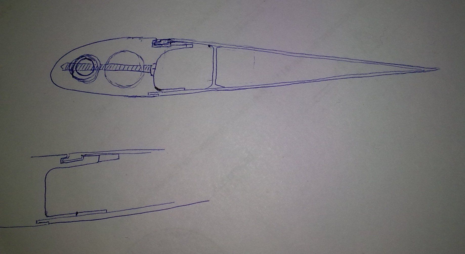

Это я приводил толщины "нашего" профиля. Нам надо было 0,8мм. хвостовые обшивки, завод (с оговорками) обещал 1,2мм. Реально вышло 1,4мм. минимум.
Т.е. толщины вполне приемлемые, как я понял,  хотел предложить на критику вот что то подобное по компоновке, надеюсь принцип понятен -

Эти решения очень долго рассматривались и в частности ваше, но для чего это делается?
Естественно, чтобы центр тяжести ротора располагался в области ближе к носику т.е. меньше 25%, уменьшить вес задней части!
Но обратите внимание, что в лобовой части у вас много лишнего алюминия! 40 лет назад американцы уже предложили профиль, а носовая часть была пуста! Это ротор "хавк", но ошибкой было то, что в эту носовую часть они вставили во всю длину алюминиевый пруток. После обсуждений и расчетов мы сейчас стали вставлять туда свинец, но дополнительно там разместили алюминиевые трубки. Это последнее и дало переднюю центровку. При этом мы не нарушили всю их технологию! Вольфрам был бы еще лучше! Вес его не более 800 грамм.

Уважаемый RUS, возможно я не совсем точно сформулировал вопрос! То о чём говорите Вы совершенно понятно, я же пытаюсь акцентировать внимание на усовершенствовании технологии сборки лопасти из двух ЭКСТРУДИРОВАННЫХ ПРОФИЛЕЙ, что касается
- ни есть проблема (хоть чертика экструдируют внутри), ранее мы обсуждали возможно минимальные толщины хвостовой части! Разделив лопасть на два профиля решается вопрос изготовления их здесь на Родине (габариты), а технология сборки и все "подводные течения" - это наш с вами вопрос. :-?
...из двух ЭКСТРУДИРОВАННЫХ ПРОФИЛЕЙ...
Вторую (хвостовую) часть зачем экструдировать? Её согнуть можно, из листа, секциями см по 30-50, секции те набрать на лонжерон, и получится почти как у "взрослых" винтокрылов.

Попытаюсь еще раз заметить то, о чем не раз говорил. Центровка - с ней понятно. Цельный литой носок переносит цент жесткости из средней части вперед. А именно вокруг него закручивается лопасть полной аэродинамической силой. Если ЦЖ далеко сзади ЦД то при увеличении нагрузки на лопасть увеличивается угол закручивания. Постоянно меняется угол установки. Причем не в ту сторону, куда надо. С этой точки зрения цельный носок очень грамотное решение. Надо стремиться совместить ЦЖ и ЦД. Сечение полностью воспринимает нагрузки. В вашем случае просто вставленный груз не воспринимает центробежную силу и на кручение не работает. Мне кажется, что отогнув вниз хвост вы слегка улучшили характеристики лопасти сместив ЦД назад ближе к ЦЖ на малых углах атаки. А не потому, что вы там написали про толщину.
Для серийного производства- получение стабильной повторяемости сложной формы для упрощения производства. Грубо говоря- пусть пресс прессует все детали сложной формы, а мы только собирать будем.
Кроме того, при ограничениях прессового оборудования позволяет получать хорды нужных размеров.
Да вы абсолютно правы, но до этого еще надо было додуматься! Как это сделали, то ротор изменился.....
Большую роль здесь играет и место расположения противофлатерного груза в лопасти. Возьмите гибкий пруток с грузом на конце и помахайте им. Вы поймете, что кончик будет слишком сильно изгибаться. Даже есть фильм с лопастью, у которой он страшно изгибается. Но передвиньте груз и вы найдете более удобное место для него.
