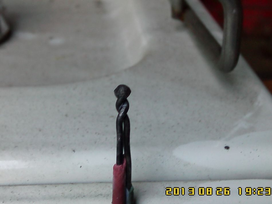

Уважаемые коллеги, подскажите пожалуйста чем спаять ( или сварить ) концы термопары датчика ТВГ?Покупать комплект с прибором дорого а отдельно датчик может не подойти к моему прибору ( прибор английский в фаренгейтах).
один из админов данного форума уверял что хватает турбозажигалки.
я по совету придворного прибориста делал тоже самое угольным электродом от батарейки подключенному к 12в аккумулятору.
ну а наши сварщики делают это аргоновой сваркой.
Можно обыкновенной сваркой, только вместо электрода берем медный провод 2мм и свариваем два провода очень аккуратно.
Вот эта термопара сварена просто в дуге ( ток побольше, дуга подлиньше)  обычного электрода, не поручусь за химическую чистоту спая, но работает, несколько тренировочных попыток и вопрос закрыт.

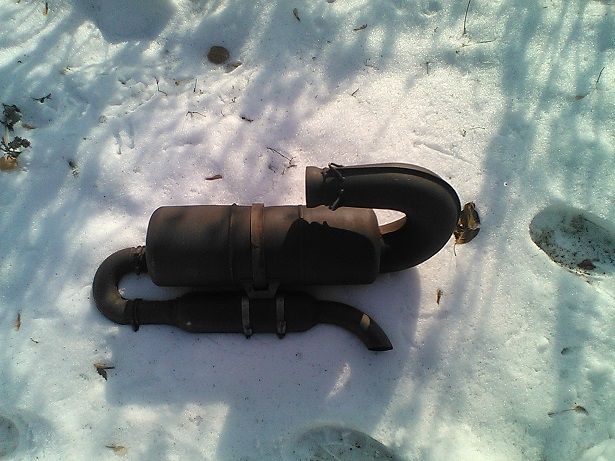

Хочу уточнить какой глушитель от 503-го, фотки с этого форума

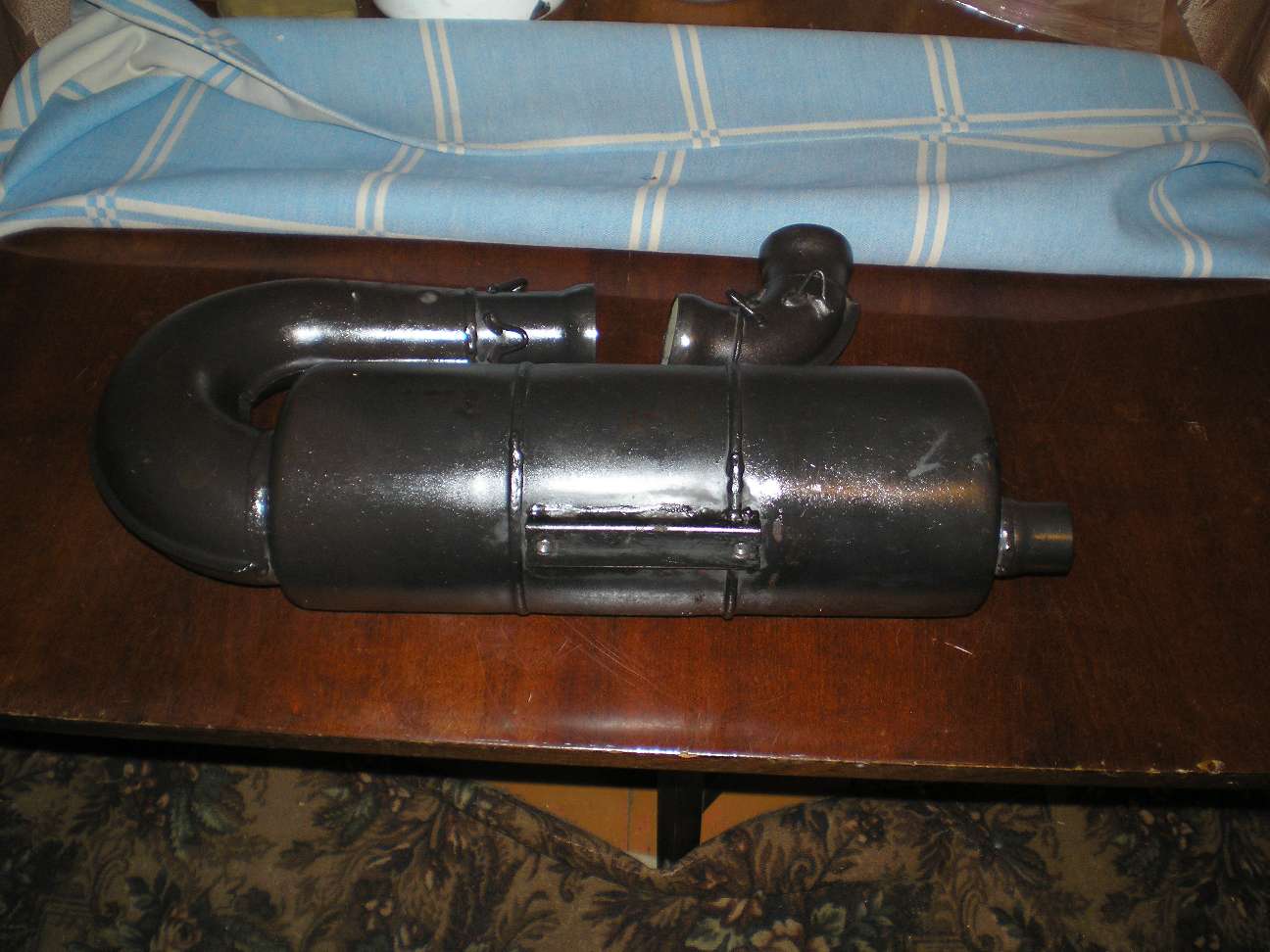

не понятно, это вопрос или утверждение? глушак от 503 что тот что тот... Второй только с дополнительным глушаком... У моего товарища стоит именно такой! Кстати разница заметна! намного тише...
Здесь посмотри, есть размеры на разные движки.http://www.aviagamma.ru/draw.html
На фото не видно размеры. Глушитель от 503 и 582 отличаться я длинной.

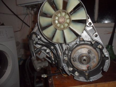

@ Олег 02

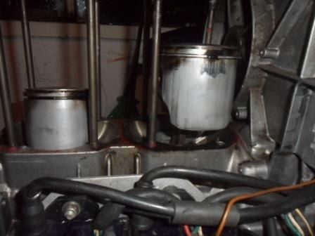

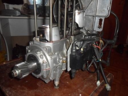

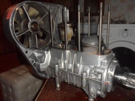

Олег здравствуй .если не секрет у кого приобрел эту сборную солянку. я б не стал на дельт ставить.

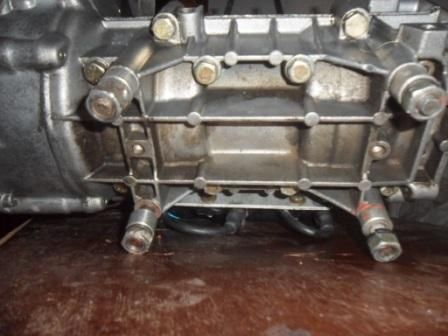

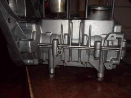

Пока надо разобраться действительно ли это 503й. Мне кажется что это РМЗ-500 , плита на которой стоит вентилято другова цвета чем картер. Вопще есть явное внешнее отличие картеров этих двигателей?
на первый взгляд одинаковы но если сравнить фото картеров то можно увидеть отличие по ребрам усиления .охлаждения на картере
sid сказал(а):
Ну вот уже теплее.
Ещё интересуют зазоры в замках поршневых колец и правила их замера, а также зазоры между датчиками коммутаторов и выступами на маховике. Здесь искал не нащол, в авиагамме только по английски
Я бы такого продавца внес в черный список или вернул двигатель.
