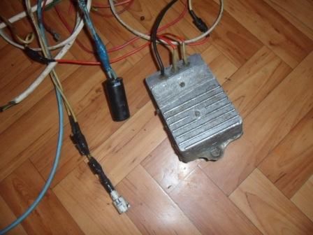

Ешё вопрос какая марка регулятора напряжения на 503м, мне такой   подогнали. Он явно самопальный, не какой маркировки нет, на конденсаторе тоже.
    24,3 КБ · Просмотры: 226

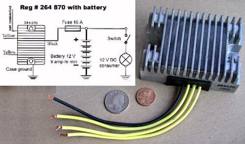

Регуляторы, которые штатно рекомендованы :
У штатных регуляторов - в первом случае - плюсовой провод черный.
В другом варианте - плюсовой провод красный, а черный - минусовой на массу.
Это иногда вызывает сложнлсти у пользователей....
Самоделки - могут исправно работать - если автор разбирается в теме....  Однако если про автора изделия ничего не известно - изделие - кот в мешке.
Можно конечно попробовать испытать на земле....
Но тут - все под Вашу ответственность.
Регулятор явно самопальный. И как указывал  kvadratov, если сделан грамотно, то может быть и лучше штатного. На Буран я сам паял, и забыл про проблемы с ним.
Кондер чем больше, тем лучше...
