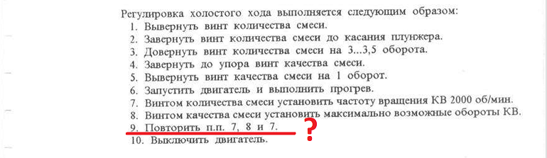

Здравствуйте. Подскажите ка понять 9 пункт?
    94 КБ · Просмотры: 191
Так и понимать, буквально.
Выставить 2000 об. (на которых и ХХ стабильный и ниже нельзя по редуктору).
потом играя качеством установить максимально возможные обороты, т.о. смесь будет близка к идеальной на данных оборотах (например 2100 об. получится)
и снова уменьшить винтом количества оборотов с 2100 до 2000
Затем опять играете качеством смеси до максимально возможных оборотов и затем уменьшаете их до 2000 (ниже нельзя, напоминаю)
И так до тех пор, пока винт качества смеси не сможет давать больше 2000.
На этом регулировка окончена.
Чтобы понять 9 пункт, надо понять и все остальные. Винтом количества Вы устанавливаете дроссель на режим холостого хода для настройки качества. Затем отворачиваете на один оборот от упора винт качества, обеспечивая тем самым приблизительную к норме пропорцию топлива/воздух в смеси. После запуска Вы крутите винт качества в ту и другую сторону. При этом обороты будут двигаться слегка вверх вниз. Плюс минус 100-200 об/мин. Много крутить не надо - пол оборота, максимум оборот туда сюда. Вам надо оставить то положение винта качества, при котором обороты окажутся максимальные. Это будет положение для оптимальной пропорции топливо/воздух в смеси. В таком положении винт качества и оставьте. Затем можете винтом количества установить те обороты холостого хода, которые Вам нравятся. Но лучше около 2000 об/мин.
Спасибо. Другой вопрос. Как настраивать два карбюратора одновременно? Я понимаю так, если один карбюратор крутим то может появится рассинхронизация в работе двигателя и как настроить обороты? Поправьте если я не так понимаю.

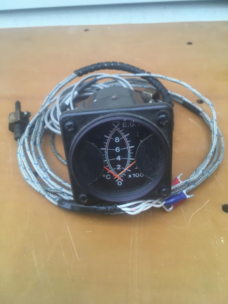

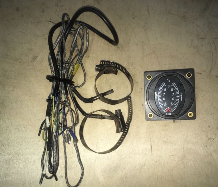

Здравствуйте. Если кто знает подскажите где можно приобрести вот такой комплект для контроля ТВГ(EGT) на Rotax 582
На алиэкспрессе много всяких разных. Набираете в их поисковике -прибор измеритель выхлопных газов. Берете на каждый цилиндр (2 шт.) Только в комплекте с датчиками берите. У нас цифровые от 12в уже два года нормально работают.
Дайте ссылку пожалуйста
Был негативный опыт использования таких датчиков. 2 датчика были установлены на двигатель РМЗ-500. На первом-же взлете показали температуру выше 700, но не долго, оба прибора сдохли через несколько секунд. Было это пару лет назад, а двигатель благополучно работает до сих пор.
