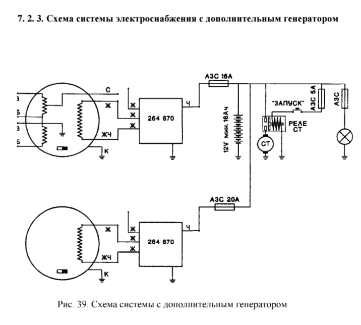

А как избежать параллельной работы двух реле регуляторов? По схеме из руководства получается, что они работают параллельно, оба работают на аккумулятор, у обоих общая "земля". Что то неясно.

На схеме Руководства два однотипных реле/регулятора установлены в одну цепь питания ( параллельно ).
Вероятно, этот тип выпрямителей допускает такую работу. Таким образом, РОТАКС "гарантирует" их работоспособность и повышение мощности электропитания.
Если Вы установите различные выпрямители/ регуляторы, то нет гарантии, что вся потребляемая мощность будет равномерно распределяться на оба устройства. Это материал для экспериментов ...
Хотите экспериментировать с различными выпрямляющими устройствами, работающими в параллель - Ваше право.
Можно поискать в оригинальных "мануалах" Ротакса ( если они доступны на их сайте ) информацию по данному вопросу. Однако, при разномастных выпрямителях, на два генератора, я бы разделил питание потребителей.
Здесь уместна аналогия с синхронизацией карбюраторов на каждый цилиндр мотора.
Если поставить разного типа карбюраторы на цилиндры, можно добиться синхронной работы цилиндров мотора на всех режимах?

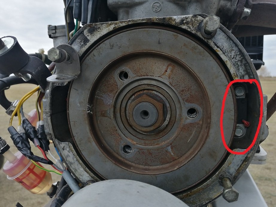

Здравствуйте. Подскажите ка регулировать зазор, что где крутить?
Сперва, снимаете эту "ржавую круглую железяку", которая закрывает доступ к регулируемому зазору датчика и называется... "не помню как правильно в Руководстве Ротакс"...
За ним, Вам откроется поверхность маховика с выступом на боковой поверхности. Между ним и сердечником датчика регулируется зазор.
Процедура расписана в Руководстве по эксплуатации мотора.
Два винта крепления датчика. Отвернуть и ослабить для перемещения корпуса датчика.
В зазор между выступом на маховике и сердечником датчика вставляется щуп ( 0,25 мм ). Выравниваете крпус датчика, прижимая к щупу и фиксируете винты. Они устанавливаются на фиксатор резьбы слабой фиксации.
На моторе с исправной системой зажигания, обычно, не требуется регулировка зазора в межремонтный период эксплуатации...
Чрезмерное уменьшение зазора ( менее 0,15 мм ) может привести к срыву датчика и его повреждению...
