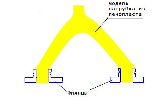

Ещё раз накрапаю просьбу Не у кого не осталось,завалялось....Мне нужен переходник для Хирта под один карб.Обещаю шапку сухарей ;D. Неохота варить ради эксперимента
Мне нужен переходник для Хирта под один карб.Обещаю шапку сухарей . Неохота варить ради эксперимента
Это "штаны" чтоли? за вечер делается, из плотного пенопласта модель по месту , её наматываешь стеклотаканью пропитывая смолой к утру готова, правда флянцы на впускные окна все равно нужно точить, пенопласт перед оклейкой обмотать тонкой упаковочной полиэтилен пленкой, после отверждения пенопласт врастворяется ацетоном, пленка отслаивается и идеальна полированная поверхность внутри патрубка, да и сам потрубок получается теплоизолированным, в холодную погоду  тоже+
Так не пойдет .Этот вариант я знаю Но карб ещё будет висеть.Потеряю ;D
