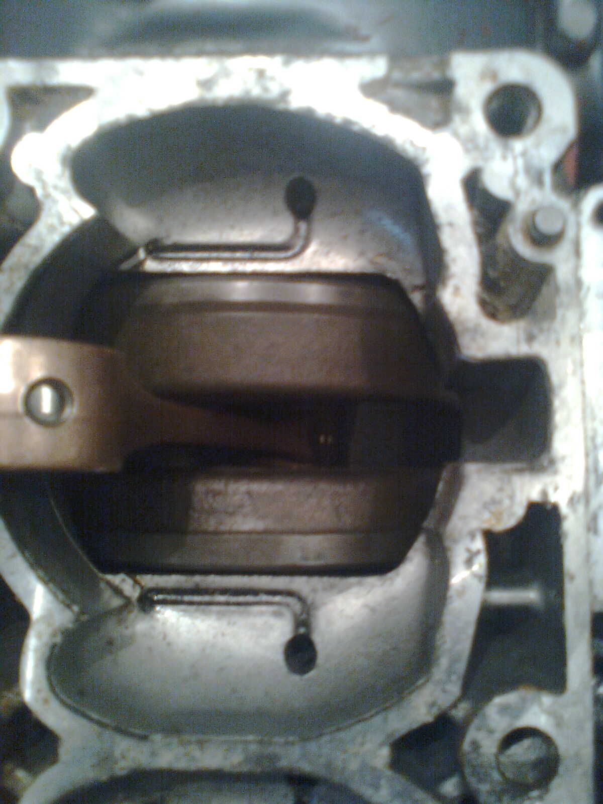

   Охотник! Вы себя возомнили умнее целой немецкой фирмы. Не огорчайтесь, когда коленчатый вал сломается на Вашем моторе как у всех. Толку от Ваших каналов практически никакого. Нет там перепада давления. Значит незачем туда стремиться масляному туману. Подшипники смазываются со стороны щёк, так как сепараторы открыты.
Никем я себя не возомнил.5200-5600 это повышенные?Ручки(ножки) газа нет?После того как сменили вытянутую шкуру......Или сменили вместе с шкурой?......Да и к статистике этот ответ отнести невозможно.Я это считаю полной нелепицей.
По поводу смазки и перепада давления.Перепада нет с этим согласен.Но то масло которое снимается кольцами со стенок цилиндра и попадает в "лунки",а затем по каналу к подшипникам для любого мотора это совсем не лишне. Ко всему набитый густой смазкой подшипник совсем не айс.Я и на Вихре его "прятал" внутрь картера ,а сверху сальник.

разговор о сверлениях которые делаются из района перепускного канала в зону подшипника?
у них назначение зеркально противоположное тому которые кажется с обывательской точки зрения. эти каналы нужны для вентиляции подшипниковых гнезд. через них во время продувки  выходит бензомасло- воздушная смесь, освобождая место для свежей. без них подшипник оказывается в конце тупиковой пещеры и газообмена через него нет, а нет газообмена- нет и свежего двухтактного масла.
эти каналы нужны для вентиляции подшипниковых гнезд. через них во время продувкивыходит бензомасло- воздушная смесь, освобождая место для свежей.

разговор о сверлениях которые делаются из района перепускного канала в зону подшипника?у них назначение зеркально противоположное тому которые кажется с обывательской точки зрения.
А самолёты летают ,в частности, потому, что давление  МЕНЬШЕ там,где скорость больше!- в подшибнике, при прочих равных, смесь крутится , а в канале - "стоит- условно" - так что, что и куда движется- это ещё большой вопрос! Я склонен считать, что она " колеблется" с переменным успехом ( как в канале для насоса)

Не знаю как сейчас. клонов полным полно,но вот "дербанил" ямашку, в той уже все придумано и воплощено. С ней даже не интерсно.Всё просто собрал и всё.Придраться не к чему. Старый Джонсон тоже такой же.Архимед  пента ,тот вообще убил своей простотой ,продуманностью и чрезвычайной легкостью
http://forum.motorka.org/topic3027.html
Охотник нам  интересно  по  теме, есть  YAMAHA каналы в картере для  смазки , понимают  они  физику?  🙂
В Ямашке всё присутствует в лучшем виде(к сожалению фотки поудалил)
