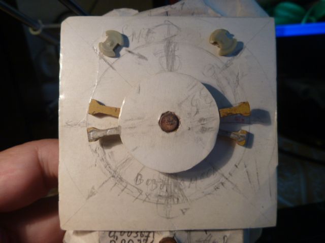

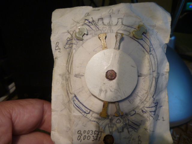

Уважаемые участники событий! Хочу показать вам одну интересную штуку. Ей 29 лет. Изобрёл я её - когда мне был 21год. В шахтерском посёлке найти нужную информацию было сложно, поэтому долго думал, что я один такой умный. Мечтал её изготовить, но дальше модели дело не пошло. Сначала не было денег, потом деньги были - не было времени. Изобретал всё с нуля. Сначала был тор - камерой сгорания - отказался, сложно. Потом цилиндр. Даже подетальные чертежи сделал. Много потом было идей на счет привода, изобрёл массу вариантов в том числе и выше указанных . Кто знает- возможно кого либо опередил. Но самый первый вариант - самый простой и самый надёжный. Я встречал даже мультик о том как он работает. Две пары шестерен со смещенным центром. По одной на роторах, так как их два , и по одной в блоке. Для нормальной работы, в зависимости от смещения центра  требуется небольшой элипс .  2,2х2,2=4,84 к примеру и все работает.
    24,4 КБ · Просмотры: 154

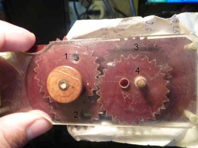

Эти бумажки - различные варианты газораспределения  они сменные их около десяти и позволяют объяснять тот или иной принцип действия. Поверьте, данный механизм наиболее надёжен и прост. Шестерни 1 и 2 крепятся на роторы , 3 и4 жестко соединяются в противолежащем виде. Лопасти сходятся и расходятся замечательно. Расчитывал элипс  шестерни позубно  для фрезерного станка, все просто. Переменные нагрузки требуют минимальных зазоров но это решается очень просто и балансируется этот механизм просто. Так что ,, летать будет,, . Вот такая,, древняя рукопись,, .
    33,5 КБ · Просмотры: 148
:~)На фото шестерни в соотношении 2,2х2,2, как видите элипс незначительный, а следовательно зацепление надежное.

Господа двигателисты обьясните пожалуйста почему приведенные выше некруглые зубчастые зацепления с периодически изменяемым передаточным отношением с периодом 180 градусов не могут быть использованы для отбора мощности РЛД или не РЛД.
Вполне могут. Жаль, что такой РЛД можно будет использовать только на холостом ходу.  🙂
Чтобы выдерживать нагрузки от давлений в рабочей камере, зуб передачи, соответствующий максимальным значениям давления, должен быть сравним размерами с шатунной шейкой аналогичного ДВС с КШМ.  😀
Да, нагрузки велики, но в два раза меньше ,чем при элипсоидах - это как удар кувалдой по в два раза более длинному рычагу. У шестерен можно увеличить размер зубьев - только венец, да будет тяжелее ,но гораздо легче чем поршневой. Да и подобрать можно хорошую лигированную сталь, с хорошей термообработкой. А то мы привыкли к тому, что в СССР лигированные стали разрешались лишь для оборонки. А для цилиндра подойдет гильза от МАЗа отрезок нужной длины Ф130мм.
180градусов вполне возможно . И еще посмотрите на двиг . ЁМА-ЁМА Биля вот это пипец а не мотор. Больше пиара .
Давайте перейдем от интуиции к конкретным законам математики и механики. Какой профиль зуба вы планируете применить в зубчатом зацеплении ? Это будет циклоида, эволюта или что то другое ?
Профиль и  модуль зуба - зависит от планируемого объёма двигателя.  Дайте объём , а дальше не сложно посчитать. Или вам нужны конструктивные особенности моего варианта?, точнее 10? Кстати в разных вариациях и нагрузки разные. Есть с прямой продувкой,обратно кольцевой ,петлевой, на четыре ,две, одной точек воспламенения. Не собираюсь ничего доказывать, Всё давно просчитано и если Вы зашли в тупик то это Ваша проблема. И так много подсказок. Практически задачки с решениями.
Я имел в виду совсем другое. Для того чтобы спроектировать зубчатое зацепление, скажем с эвольвентным профилем, нужно сначала построить центроиды, затем эволюты и уже потом эвольвенты. Я сомневаюсь что два эксцентрика могут работать в паре как центроиды. Скорее всего это будет ексцентрик и элипс.
