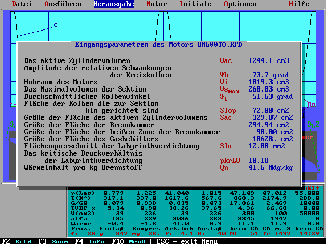

Для вышеприведенной камеры непрерывного сгорания (КНС), которую предыдущие ораторы иногда обозначали внешней камерой или камерой постоянного горения, мною разработана программа расчета рабочего процесса. При этом в качестве механизма связи (МС) я принял либо механизм с использованием эллиптических зубчатых колес, либо, что практичней, механизм с использованием шарниров Гука (в просторечии именуемых карданами) - кинематика этих МС совпадает.
По просьбе Виктора, здесь я выкладываю скины расчета рабочего процесса на ней.
Итак.
Исходные параметры:
    19,5 КБ · Просмотры: 121
Здесь обозначено:
Vac - активный объем цилиндра (объем ометаемый лопастями) = 1244.1 cm3
Psii - амплитуда относительных колебаний лопастей = 73.7 grad
Vi - рабочий объем двигателя = 1019.3 cm3
Vsmax - максимальный объем секции (объем между лопастями) = 260.03 cm3
tetal - средняя угловая ширина лопасти в град = 51,63
Slop - Площадь поверхности лопасти =72 cm2
Sac - Площадь внутренней поверхности цилиндра + торцовых стенок = 329.87 cm2
Slu - уплотняемая площадь лабиринтного уплотнения = 12 mm2 (зазоры приняты в 0.05 мм при радиусе цилиндра 70 мм)
Площадь поверхности КНС = 294.94 cm2
Площадь поверхности горячей зоны КНС = 90 cm2
Площадь поверхности аккумулятора давления = 10628 cm2
pkrLu - критическое отношение давления лабиринтного уплотнения =10.18
Qn - теплотворная способность килограма топлива

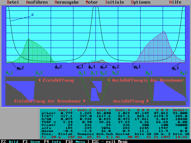

Следующий скрин - сечения окон и фазы газораспределения
Обозначено
epsilon - мгновенная кинематическая степень сжатия (= отношению текущего объема секции к ее максимальному объему)
fia1 - угол открытия впускного окна
fia2 - угол закрытия впускного окна
fib1 - угол открытия выпускного окна
fib2 - угол закрытия выпускного окна
fic1 - угол открытия впускного окна в КНС
fic2 - угол закрытия впускного окна в КНС
fiz1 - угол открытия выпускного окна из КНС
fiz2 - угол закрытия выпускного окна из КНС
    17,2 КБ · Просмотры: 132

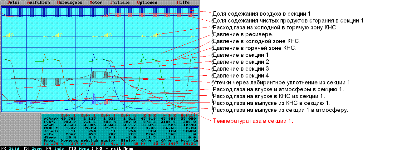

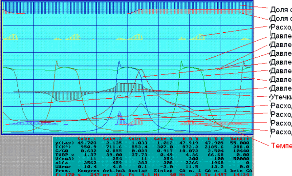

Теперь займемся вещами несколько более интересными.
Вот например диаграмма рабочего процесса при скорости вращения выходного вала в 600 рад/сек (т.е. около 6000 об/мин).
Справа дана легенда для графиков.
    53,3 КБ · Просмотры: 128
При этом диаграмма p-V выглядит так.
Здесь обращает на себя внимание то, что диаграмма в верхней части имеет петлю - это следствие потерь на газообмен с КНС. Естественно площадь верхней петли, как впрочем и площадь нижней петли, выражающей потери на газообмен с атмосферой - отрицательны.
    11,4 КБ · Просмотры: 116

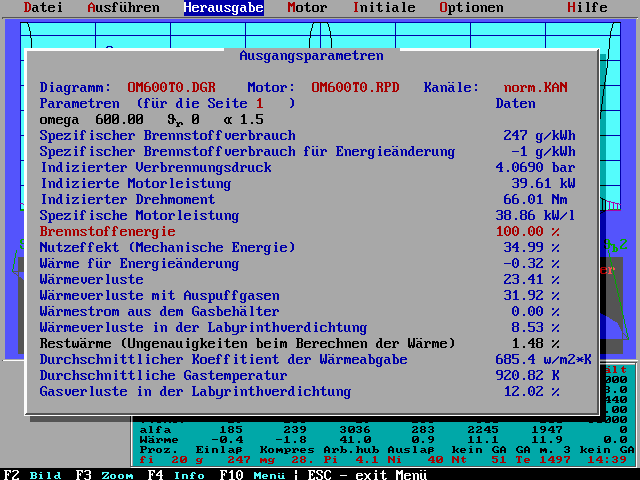

Выходные параметры двигателя при таких оборотах будут выглядить так:
Коэффициент избытка воздуха (принят, зависит от подачи топлива) = 1.5
Удельный расход топлива = 247 г/квт час
Удельный расход топлива на изменение состояния системы = - 1 г/квт час
Индикаторное давление цикла = 4.069 бар
Индикаторная мощность = 39.61 квт
Индикаторный момент на валу = 66.01 нм
Удельная мощность = 38.86 квт/л
Общая энергия = 100%
Кпд = 34.99%
Тепло на изменение состояния системы = -0.37%
Тепловые потери (в стенки) = 23.41%
Тепловые потери с выхлопными газами = 31.92%
Поток тепла в ресивер = 0% (отключен)
Тепловые потери в лабиринтном уплотнении = 8.53%
Остаток (погроешность расчета теплового баланса) = 1.58%
Средний коэффициент теплоотдачи = 685.4 ватт/м2*К
Средняя температура в секции (такую температуру приняли бы лопасти без охлаждения) = 920.02 K
Утечки газа через лаберинтное уплотнение = 12.02%
    18,3 КБ · Просмотры: 122

Можно попросить Вас для улучшения разборчивости рисунок к посту 2033 увеличить (объем файла это позволяет - до 250кБ)?
Каково отношение длины цилиндра к его диаметру (140мм)?
нет, это нативное разрешение дос. В программе графический курсор позволяет выбрать любой график и выдает в отдельном окне название и значение переменной.
120, диаметр вала 80.

Самая интересная кривая - изменение температур в отдельной рабочей секции!  Она всегда ниже, чем Т в КНС, и только на короткое время поднимается до температуры в КНС.
Обращает на себя внимание, что давление в холодной и горячей частях КНС одинаковое.
Несколько удивила относительно малая доля горячих газов в секции меж лопастями... (площади вверху)
Тогда закономерно следует только 4 бар среднего индикаторного давление за цикл. Двигатель попадает в класс дефорсированных и... надежных - для СЛА.

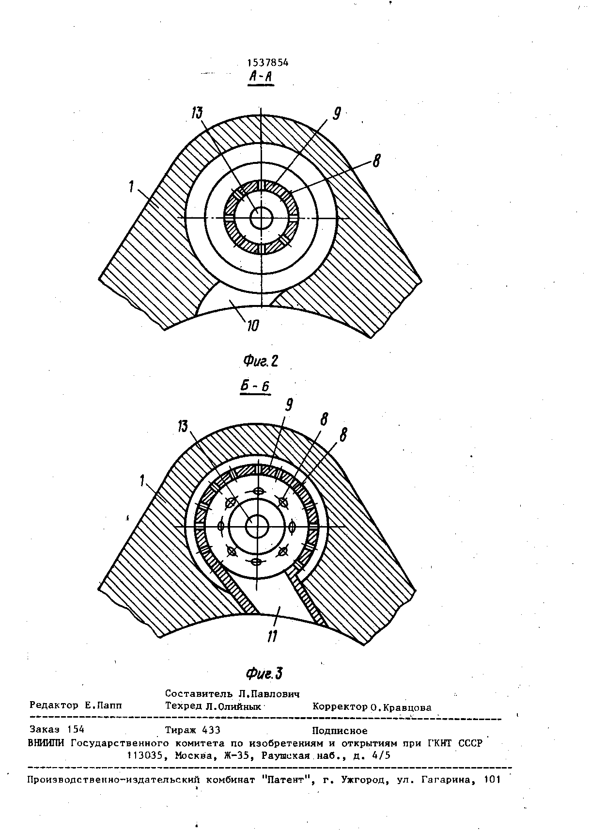

Можете сказать, практично ли размещение Вашей КНС с торца мотора с уменьшенным миделем?
Так и должно быть, было бы странно, хотя и полностью не исключено, если бы было иначе.
Конечно. Это связано с большим временем сечения, соединяющего их канала.
Это зависит от коэффициента избытка воздуха альфа, при большей подачи топлива будет больше продуктов сгорания. В бензиновом альфа меняется между 0,9 (старые карбюраторные) и 1,2 в современных, работающих на бедной смеси. Я же в той диаграмме принял альфа = 1,5.
Это не дефорсированный мотор. Это частный режим. Там легко сделать pi = 8 бар. Позже покажу диаграмму.
Не исключено, но вообще-то я пришел к выводу, что цилиндрические роторы не практичны, лучше тороидальные, а еще лучше - сферические.
