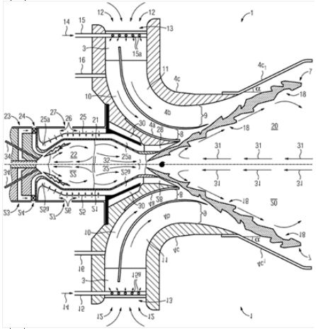

У фирмы Сименс есть патент с использованием вихря Бенарда (с наличием ДВУХ ЗОН, - и в том числе, с обратным потоком) в горелке для стабильного [циклического] сжигания очень бедных смесей - по идее  с разделением слоев.
Именно благодаря обратной компоненте вихря достигается стабильность в сжигании бедной смеси›››
Подходит такое техническое решение для аналогичных применений?
Бенар "живет" за счет поступления энергии извне. Например в виде струй газа. В КС при сжатии и горении такого поступления энергии не будет (насколько я это понимаю). Поэтому прямое заимствование идеи сименса по моему мнению невозможно.

Приведенный выше пример горелки от фирмы Сименс мне кажется сложным.
Кроме того, в ней генерируется ОБРАТНОЕ - к источнику движение внутри хобота.

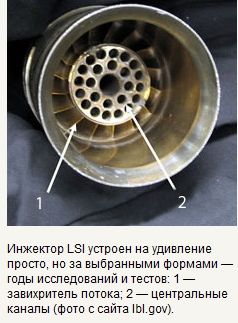

В очередном ответе на мой вопрос было озвучено понятие "медленный вихрь Чэна", нигма послала за одним из ответов сюда:
http://konspektiruem.ru/news/Medlennyi-vihr-obespechivaet-ultrachistoe-sgoranie/

Нужны не просто маленькие турбулизаторы, как их пытались безуспешно делать и на впускных клапанах,  но  протяженный и/или энергичный завихритель.
Так сделано в дизеле Эльсбета - очень длинный и гнутый воздуховод после ресивера идет индивидуально в каждую головку цилиндра, где особенно в конце вихрь как бы ввинчивается с острых боков клапана, не теряя в скорости и направлении спирали вращения, входя по краю в цилиндр, из которого одновременно выводится осевой вихрь продувки...
