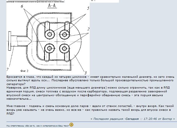

Переосмысление того, а чего же собственно хочется получить мне от вихря в РЛД, - привело к новой формулировке:
- как создать в межлопастной камере РЛД центральную зону обогащенной смеси, легкой для зажигания - и удаленной от поверхностей лопастей (а ля Эльсбет),
- а на периферии обеспечить большой избыток доли воздухаа и только очень бедный состав смеси, - он сгорит так  и так на второй фазе - при резком общем и кратковременном повышении температуры газа в камере, - после сгорания богатой смеси, в  компактной зоне, цилиндрически вытянутой вдоль удлиненной межлопастной камеры...
http://www.sciteclibrary.ru/cgi-bin/yabb2/YaBB.pl?num=1351781176/3660#3664
Удастся рубить такой вихрь на впуске, аки батон хлеба, а Виталий?
    52,3 КБ · Просмотры: 149

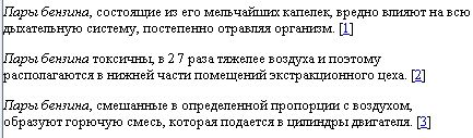

Вот проверяя снова и переосмысливая...🙂
- обнаружил, что хотя пары воды легче воздуха [и поднимаются в верхние слои атмосферы]...
- ОДНАКО, пары бензина в 2,7 раза ТЯЖЕЛЕЕ воздуха и ››› опускаются под действием ускорения свободного падения...
Стало быть ... циклонный сепаратор на базе центробежных сил -НЕ БУДЕТ обогащать парами топлива осевую зону вихря...
- каким же должен быть вихрь "шиворот-навыворот", чтобы как в цилиндре мотора Эльсбета так и в РЛД "гуща топлива" была бы в приосевой зоне, вдали от стенок камеры?!!!
    19,9 КБ · Просмотры: 143
чепуха все это- вы про самое главное забыли- время- ну не успеет за время отпущенное на смесеобразование  произойти ни обеднение смеси по радиусу вихря ни обогащение - при 6000 об/мин на перемещение порщня из вмт в нмт требуется 0,005 сек, а у вас на вихрь в камере до сгорания  только часть этого времени

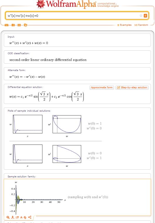

http://www.wolframalpha.com/
Сформулируете запрос для этой весьма умной поисковой машины?
Что надо, чтобы основные поджиг и сгорание [ экономного количества - отнюдь не избыточного] топлива в каждой из 8 камер РЛД стали возможны именно в середине сжатого объема, "вдали" от лопастей, как бы по аналогии с горшочком Эльсбета?
Поисковик может сам решить дифференциальное уравнение и тут же показать ответ, но как задать НАШ вопрос?  😎
    43,5 КБ · Просмотры: 180

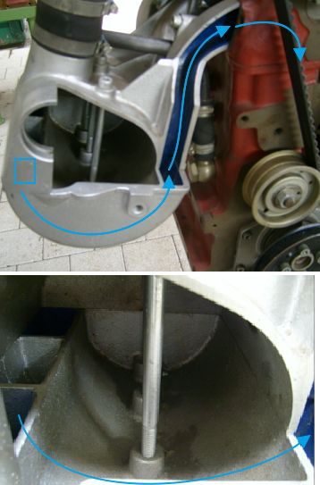

Вихрь в мотор запускал Эльсбет - с блестящим результатом. Одна голова... а нас - много! Неужто мы лыком шиты? :-/
У Эльсбета впускной канал, готовящий вихрь, гнутый и длинный ~ 550мм, при ходе поршня вниз 92мм и рабочем объеме от этого хода ~0,5литра (500см[ch179])
То есть у него в канале помещалось примерно это же количество ~ 500см[ch179] воздуха. Сечение канала примерно 4 см[ch178] и принятое количество воздуха занимает объем струи длиной примерно 1,25м.  Впуск длился 7миллисекунд, со средней скоростью струи в канале ~ 168м/сек
В моем примере, объем одной камеры ~90см[ch178], а впускное сечение может быть около 3см[ch178]
Если запускать 90см[ch179] с такой же неспешной скоростью, как у Эльсбета, то окажется достаточной длительности процесса впуска ~ 0,6 миллисекунды.
У нас имеется времени в 5 раз больше - 3 миллисекунды.
В принципе это позволит снизить скорость впуска в 5 раз, если это даст больше пользы.
Длина впускного канала тоже может быть уменьшена в 5 раз - до 1,25м/5=0,25м (250мм)
Насадка-генератор вихря допустим, будет стоять после карбюратора, образуя, если принять аналогию к мотору Эльсбета, общую длину впускного тракта 250мм со средним сечением 3см[ch178].
На самом деле - можно и короче - лишь бы насадка справлялась со своей задачей за 3 миллисекунды.
А вот каковы нужны физические и геометрические предпосылки для насадки - еще предмет для изучения и раздумий... полный эвристики, ибо учебников на наш случай еще нет 🙂
Но у Эльсбета для его идеи тоже не было готового учебника... А он тем не менее - синтезировал ("не слизывал")

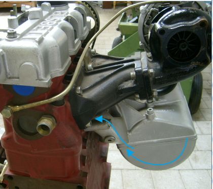

    33,9 КБ · Просмотры: 151
    32 КБ · Просмотры: 168
    30,5 КБ · Просмотры: 157

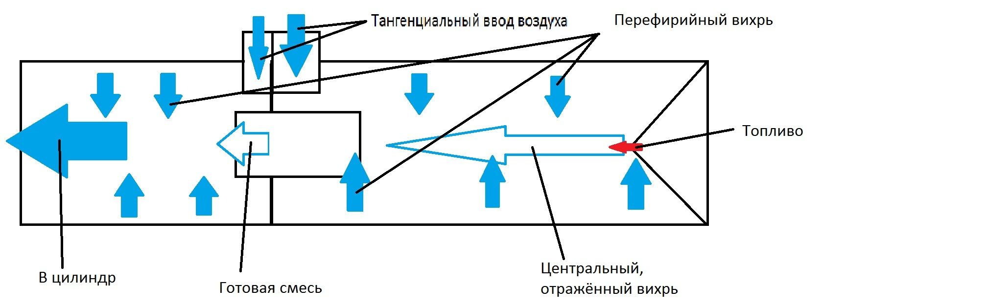

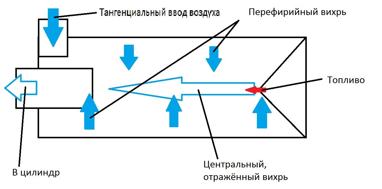

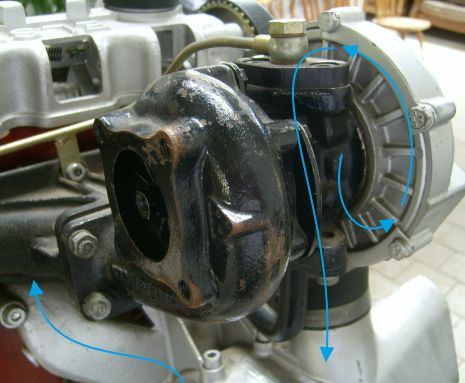

К вопросу приготовления вихря. Можно использовать противоточную трубу Ранка-Хилша(см. рисунок). Воздух входит с одного конца трубы тангенциально, по касательной к внутренней стенки трубы, закручиваясь в спираль и движеться к противоположному торцу, имеющего форму конуса(или там может быть установлен крестообразный завихритель). Там, отразившись он вихрь движеться в обратном направлении уже по оси "внешнего" вихря. Можно подавать топливо из вершины конуса прямо в центр, по оси, "внутреннего" вихря. Т.к. угловая скорость внутреннего вихря будет существенно выше, то давление в нём, и особенно по его оси(куда мы подаём топливо) будет ниже. Это будет способствовать лучшей испаряемости топлива. Т.к. частицы/капли топлива имеют бОльшую массу и меньшую скорость они будут стремиться в центр, к оси вихря и мы получим по оси богатую смесь, а на перефирии - бедную, а то и вообще чистый воздух. На торце, со стороны входа воздуха, имеется дефлектор/диффузор/конфузор(в зависимости от задачи) который препятствует подсосу входящего воздуха в выходной поток. Всё! "Режьте колбасу" как вам угодно!
ЗЫ. А можно, для гарантии изоляции ТВС от стенок делить входной поток на два и вторую часть "добавлять" к качастве внешнего вихря после получения внутреннего(см. рис.2)
Насколько можно судить по литературе у Эльсбета был весьма мощный наддув, и перекрытие фаз открытия клапанов впуска и выпуска. Поэтому в НМТ проходила мощная продувка цилиндра струей воздуха, при чем вход по касательной через 2 клапана на периферии а выход из центра. За счет этого формировался мощный вихрь. Я об этом уже упоминал. Затем впрыск в середину и воспламенение. Ничего невозможного не видно...

     Вчера читал интересную статью о вихрях (торнадо) http://evgars.com/true.htm
Там есть фото и самого большого в мире искусственного торнадо (даже занесенного в книгу рекордов Гинесса!) в немецком музее Мерседес-Бенц, который, судя по Вашим постам, Вы посещали.
      Оказывается можно получить постоянно действующий достаточно мощный вихрь из жидкости или газа и для этого совсем не нужны сложные устройства. Я понял, что вихрь (торнадо) всегда состоит из двух оболочек (каналов) всегда движущихся навстречу. Это похоже на постоянно выворачивающийся на изнанку бублик.
     Когда откроется впускное окно двигателя, вершина вихря устремится в межпоршневое пространство.
    Предполагаю, что вихрь (торнадо) можно резать на части. Но вопрс в том будет ли этот процес энергетически выгодным.
