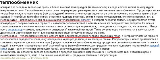

Урок термодинамики, думаю Вам не помешает. Существует регенеративный и рекуперативный теплообмены. Так вот Циклы, включающие их называются регенеративными. В частности к ним относится Цикл Стирлинга. Прежде чем влезать почитай букварь. А в общем крути гайки двигателист
Раньше вы писали слово РЕГЕНЕРАЦИЯ, теперь РЕГЕНЕРАТИВНЫЙ, это не одно и тоже. Первое относится к ущербному организму, второе к "теплонавозным" машинам.
P.S.
Регенеративный теплообменник  - тот, в котором одна и та же поверхность поочередно омывается то горячим, то холодным теплоносителями. При соприкосновении с горячим теплоносителем стенка аккумулирует теплоту...
Рекуперат[ch769]ивный теплообме[ch769]нник — теплообменник, в котором горячий и холодный теплоносители движутся в разных каналах, теплообмен происходит через стенку. При этом тепловой поток в каждой точке стенки сохраняет одно и то же направление... и это тоже не РЕГЕНЕРАЦИЯ, а РЕКУПЕРАЦИЯ, почуствуйте разницу ... между "соевым" батончиком" и истиным шоколадом... не чуствуете, тогда ставлю диагноз, надо удалять гланды  😉.
Если вам мое уточнение кажется мелким и неубедительным, то мы можем продолжить разборки "полетов" и перейти к следующей вашей "блудоформе" ...

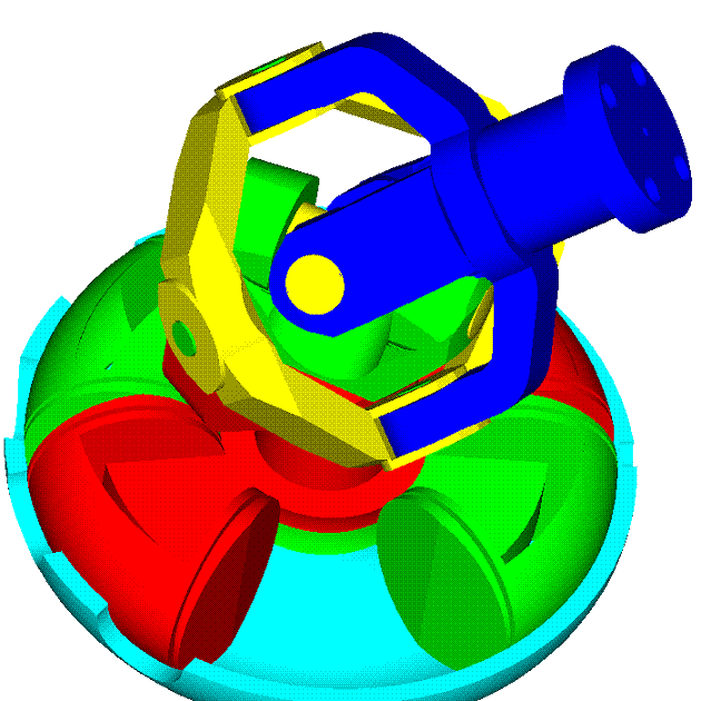

Вот Вам лишь один из вариантов механизма синхронизации на основе шарнира Гука. А при недостаточной прочности такого механизма его легко и продублировать, установив аналогичный же механизм с другой стороны тора..
Alex_520- это Красиво. RVD - это тот самый механизм синхронизации, о котором вы не раз упоминали и объявляли наиболее перспективным?
Я знаю этот механизм. Прост и оригинален, вполне достойный, мне нравится. Не думаю, что его нужно дублировать и сожалею, что он неприменим к моему двигателю.
Да, примерно тоже самое я и рисовал, только в моем варианте промежуточное кольцо (так его назовем) было "разорвано" на 4 части, как бы с образованием шатунчиков... но идея тажа самая. Молодец Алекс.
Еще больший угол качания можно получить, если шарнир Гука сделать несимметричным, т.е. угол между взаимно пересекающимися шарнирами сделать не 90 градусов (90+90+90+90), а скажем 60 и 120 (60+120+60+120).
