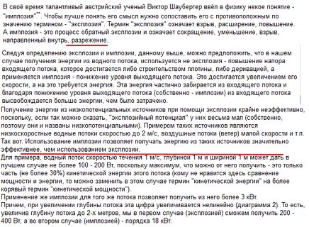

Очевидно, есть неоднозначность в источниках сведений... Тот, кто ввел понятие имплозии, скорее имел в виду схлопывание (кавитацию, разрежение внутри, при давлении снаружи).
Вот тут, http://www.sciteclibrary.ru/rus/catalog/pages/12896.html
Трещалов говорит об оптимумах при использовании низкопотенциальной энергии путем имплозии...
    60 КБ · Просмотры: 157
Очевидно, есть неоднозначность в источниках сведений... Тот, кто ввел понятие имплозии,???????? скорее имел в виду схлопывание (кавитацию, разрежение внутри, при давлении снаружи).Вот тут, http://www.sciteclibrary.ru/rus/catalog/pages/12896.htmlТрещалов говорит об оптимумах при использовании низкопотенциальной энергии путем имплозии...
Имплозия- это имплозия, а то что видел в ней Шаубергер, это было его дело. Я изучил все его патенты, статьи и от корки до корки прочитал его книгу "Энергия воды" он был фантазер вроде Вас. Да, есть имплозия по Шаубергеру, а есть "Обжатие заряда ядерной бомбы имплозивного типа, при котором подкритическая масса плутония становится сверхкритической" (Википедия) и такое применение имплозии он считал кощунственной. А вот само использование низко потенциальной энергии у меня буква в букву по Шаубергеру
