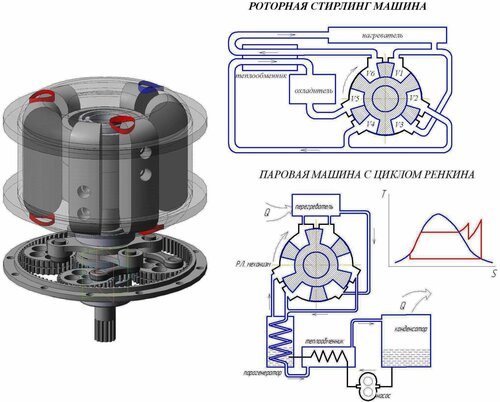

Прошу пояснить один момент, на ролике видно, что втулки в определенные моменты полностью неподвижны. У меня никак не складывается, если наружный зубчатый венец неподвижен ( а судя по ролику это так), то полной остановки втулок с лопастями не будет, для этого нужно вынести эксцентриковый вал сателлитов на средний диаметр зубьев. а если как в ролике, то скорость лопастей до нуля не будет опускаться. Или я не понял?
В патенте планетарные шестерни фигурируют как вращающиеся рычаги и поведение лопастей зависит от длины этих рычагов если еще на мм увеличить их длину, то они не только будут останавливаться, но и смещаться назад. если уменьшить, то возрастет ширина лопасти и уменьшится полезное рабочее пространство. Так что никакого подвоха, а все зависит от длин рычагов роторов, тяг и Вращающихся рычагов. все рассчитано.
Только Ваш механизм связи по размерам и массе превышает бублик цилиндров (чисто визуально) и от крутильных колебаний на относительно длинном валу как Вы избавляетесь? Крутящие моменты там весьма велики, как мне помнится...
Крутильные моменты Как ВЫ выражаетесь и знакопеременные нагрузки воспринимает синхронизатор, а силы там не шуточные, они распределяются на два сателлита от каждого ротора для балансировки и распределения по кольцу. А длина роторов? Вы сами ответили- Вам кажется
Да, верно этот момент я не учел. Похоже, с остановками все складывается.Просчитывали силы инерции и предельные скорости вращения?
Предварительно. Скорость вращения вала подбирал под генератор 1.5 тыс. об. Параметры такие: На 4 оборота вала один оборот сателлитов по кольцу, 6 рабочих ходов, 3 остановки каждого ротора. Трудно пока определиться с мощностью, отсюда и с крутящим моментом, а силы инерции механизма сюда плюсуются.

Механизм связи аналогичен ВИЛОКС-овскому, только вместо минишатунов на сеттелитах у него были пазы и ползуны (на первых вариантах двигателя). Размер механизма раза в три компактнее чем у ВИЛОКС-а, так как разделён на две идентичные части, одевающиеся на оба конца вала двигателя и вставленные в "дырку от бублика".
Уплотнения между дисками (на которые крепятся поршни-сардельки) - лабиринтное. На самих сардельках были кольца (на первых вариантах двигателя), но планировалось тоже лабиринтное уплотнение - длина "сарделек" это позволяла сделать.

у него были пазы и ползуны (на первых двигателя). Размер механизма раза в три компактнее, так как разделён на две идентичные части, одевающиеся на оба конца вала двигателя и вставленные в "дырку от бублика".
Уплотнения между дисками (на которые крепятся поршни-сардельки) - лабиринтное. На самих сардельках были кольца (на первых вариантах двигателя), но планировалось тоже лабиринтное уплотнение - длина сарделек это позволяла.

Механизм связи аналогичен ВИЛОКС-овскому, только вместо минишатунов на сеттелитах у него были пазы и ползуны (на первых двигателя). Размер механизма раза в три компактнее, так как разделён на две идентичные части, одевающиеся на оба конца вала двигателя и вставленные в "дырку от бублика".
Я понял о чем идет речь. У меня рассматривался такой вариант со скользящим контактом(катящимся роликом), но он меня не устроил, там свои заморочки как увеличение длины рычагов сателлитов, трение на износ и т. п., а разведение синхронизатора на оба конца роторов это так неудобно, и для чего, чтобы устранить скручивающий момент(сравните длину вала ШРУСА на авто) или скрыть размеры? Да главное чтобы был простой сбалансированный и мощный. Если его сделать как для Ё мобиля с двумя сателлитами, то получится еще больше и его трудно сбалансировать, там стоят противовесы, но и они мало что меняют. Диаметр синхронизатора диктует длина тяг между рычагами роторов и сателлитов уменьшить ее более нельзя начнется обратный ход остановившихся лопастей, а сокращать за счет диаметров пальцев, можно пальчик сломать. Синхронизатор больше года менялся, обкатывался и подгонялся, не так все просто, там шаг влево шаг вправо- побег. Имеет значение даже кратность количества зубьев.
я не очень понимаю, что можно извлечь из их опыта еще...
Роликов в первом варианте двигателя Манжелевского НЕ БЫЛО! Слишком большие нагрузки на пятно контакта у ролика.
Были ползуны в пазах (расположенных прямо в теле дисков, на которых крепятся поршни), а в ползунах - отверстия-втулки, которые насаживалось напрямую на рычаги сателлита. Всё очень компактно по месту, поэтому механизм располагался внутри тора, как можно ближе к плоскости поперечного сечения. Все пары трения (ползуны, пазы, втулки, валы и пр.) смазывались под давлением, как принято в авиационных поршневых движках того времени...
Два идентичных механизма согласования на одном валу ("лицом друг к другу" и в противофазе по их работе) с расстоянием между ними порядка 8 - 12 мм всего (толщина двух дисков с пазами, на которые крепятся поршни-сардельки). О каком длинном соединительном вале механизма тут можно вести речь?
Всё было сделано так для того, чтобы возникающие крутильные нагрузки "ловились" прямо на месте их появления, а не передавались в сторону с помощью длинного и мощного соединительного вала (как в движке Яровитого). Пазов на каждом из дисков было ШЕСТЬ. И в каждом из них был отдельный ползун. За счёт чего нагрузка "размазывалась" на шесть пятен контакта ползунов. Причём по шесть С КАЖДОЙ СТОРОНЫ тора.

Второй вариант двигателя у Бориса Михайловича отличался от первого отказом от ползунов и заменой их минишатунами (как на Вашем механизме согласования).
Только и в этом случае у него механизм состоял из двух идентичных модулей внутри "дырки от бублика", а не вынесен на полметра в сторону от рабочего тора, как у Вас. В том и разница...

Собственно внутри он или вынесен это непринципиально. У Вилокса весьма нагруженные поршни, фактически там 2 РЛД один в другом, поэтому удельная объемная мощность велика. Если у Манжелевских была традиционная схема РЛД, то более низкая мех нагруженность позволяла обойтись ОТНОСИТЕЛЬНО небольшим синхронизатором. Кроме того масштабный фактор, чтобы делать какие-либо выводы надо знать на какую максимальную мощность был рассчитан тот и другой двигатель. Тогда все встанет на свои места. Нет смысла спорить, в каждой схеме свои подводные камни. ИМХО конечно...
Будет ли меняться скорость вращения при изменении максимальной мощности и размерности двигателя?
Предполагается, что двигатель унаследует свойства паровой машины так как расширение у него будет изотермическое а не адиабатическое, и его мощность не так будет зависеть от оборотов как в ДВС. ВИЛОКС вполне масштабируем, как и синхронизатор. под мощность и размеры двигателя подбирается синхронизатор. Это две независимые размерами части ВИЛОКС
Говорить о двух двигателях в одном тоже не верно. Это скорее похоже на газовую турбину с циклом Брайтона, компрессор-камера сгорания-детандер. Силы сжатия и расширения, действующие на внутренние и наружные лопасти, на роторы не передаются, между ними происходит "междусобойчик" через коаксиальные кольца, а на роторы передается только разность этих сил. Поэтому об особой перегруженности роторов говорить тоже не приходится.
