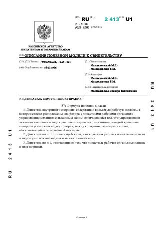

Самое интересное, что патент самих Манжелевских от 1954 года был закрытым (от публикации на 25 лет), а вот описание патентной модели к нему (на имя дочери Бориса Михайловича), выписанное в 1996 году - открытое
Просто сброшу ссылку восемнадцатилетней давности с этого же форума, где я впервые описал движок Манжелевских - Роторные двигатели | REAA

Основная проблема таких двигателей это тороидальный цилиндр. Делали подобные двигатели во времена 2-й мировой немцы, обожглись, делал Манжелевский, тоже что-то пошло не так. Мне пришлось наблюдать за РПД с несколько изменённой камерой двигателя Р.А. Григорьянца. У него поршни имели уплотнительные кольца, двигатель был разновидностью роторного с заявленным детонационным рабочим процессом. Я разработчикам сказал что их двигатель будет работать на холостых, при работе под нагрузкой его заклинит. От меня потребовали официальной записи в журнале испытаний моего прогноза. Я это сделал. Двигатель работал на холостых по нормальной схеме без детонационного процесса. Двигатель перевели на полную мощность в режим детонационной работы. Один раз он всё таки сдетонировал. Разорвало в лаборатории глушитель-приёмник ВГ и по вышибало стёкла в лаборатории, двигатель заклинил. Вскрытие показало что задрало рабочую поверхность тора. Проблема таких двигателей в торовой рабочей камере, для её обработки нужны высокоточные станки. Такой двигатель сделать можно но он будет одноразовым и мало ресурсным. Поэтому Соловьёв был полностью прав когда поставил крест на этот проект. Причина проста, стоимость жизненного цикла того-же 1000-сильного ТВД гораздо ниже чем любого роторного двигателя или поршневого аналогичной мощности. Поршневые и роторные двигатели это машины трения с повышенными износами, более низким моторесурсом чем ТВД. Роторники, особенно с тороидальными камерами, могут найти применение в мало ресурсных силовых установках для тех же ударных БПЛА. Ремонтировать гораздо проще и дешевле классический поршневик. Кап ремонт роторника с тороидальной камерой это тот ещё треш. Так что основными факторами поставившими крест на тороидальных роторных двигателях являются технологичность производства и ремонта и стоимость всего этого безобразия. Просто конструкторы попали в плен своей идеи, такое бывает. Тут главное грамотно составить ТЭО и увидеть все сложности и трудности в данной теме. Большинство изобретателей этого не делают потому что не знают как это делается. Подобных "недооценённых" разработок много во всех отраслях.
По поводу тороидального цилиндра чуток...
В те годы, когда Борис Михайлович с отцом делали свой двигатель, станков с ЧПУ ещё не было. Но был паровозостроительный завод имени Шпагина в Перми (на котором работал всю жизнь Михаил Ефимович) и завод авиационных моторов имени Свердлова (ныне - "Пермские Моторы") на котором всю жизнь проработал Борис Михайлович. Так вот они эти тороидальные цилиндры сначала отливали (из чугуна!) в земляные формы, а потом обрабатывали их сами на обычных токарных станках (без ЧПУ. И жалоб на сложность изготовления я от них не слышал.
Свой реально работающий макет двигателя (без системы охлаждения вообще!) они сделали только для того, чтобы доказать спецам-двигателистам из Воронежа, что движок такой конструкции принципиально работать сможет. На поршнях (сардельках) были чугунные кольца, которые в процессе ДВУХ С ПОЛОВИНОЙ ЧАСОВ НЕПРЕРЫВНОЙ РАБОТЫ (без системы охлаждения!) на стенде в ВИАМ двигателистами-спецами института в итоге разрушились и на всей поверхности торового цилиндра появились кольцевые задиры глубиной до 2,5 мм. Но и после этого двигатель ещё ЗАПУСКАЛСЯ (правда уже хуже!), и работал. По словам Бориса Михайловича кольца этому двигателю вообще не нужны - достаточно бы было на поршнях сделать лабиринтное уплотнение. Бокового трения о стенки цилиндра у поршней нет! Нужно только подобрать пары трения с примерно одинаковыми коэффициентами расширения при нагреве. Это его слова...
