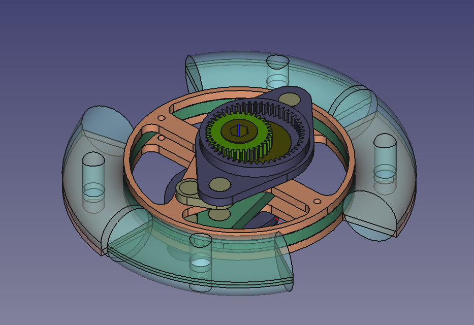

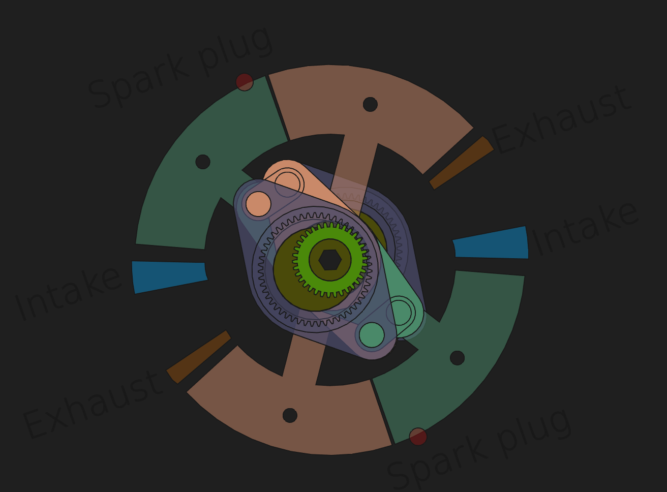

Роторно-лопастной. Не "ножницы", но похоже.

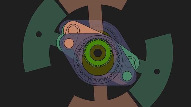

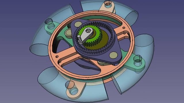

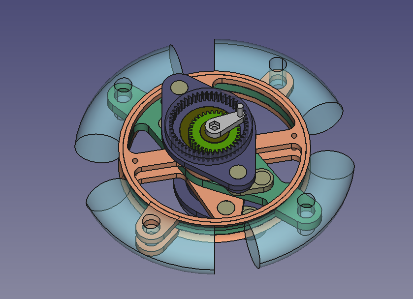

В общем покумекал еще чуток, родил вариант с короткими шатунами вместо ползунов. Но больше двух на каждое водило - никак не лезет, уважаемый RVD 🙂
эта конструкция уже лучше. диаме...а в три по ощущениям и можно делать в металле
вот такая хреновина вырисовывается потихоньку)

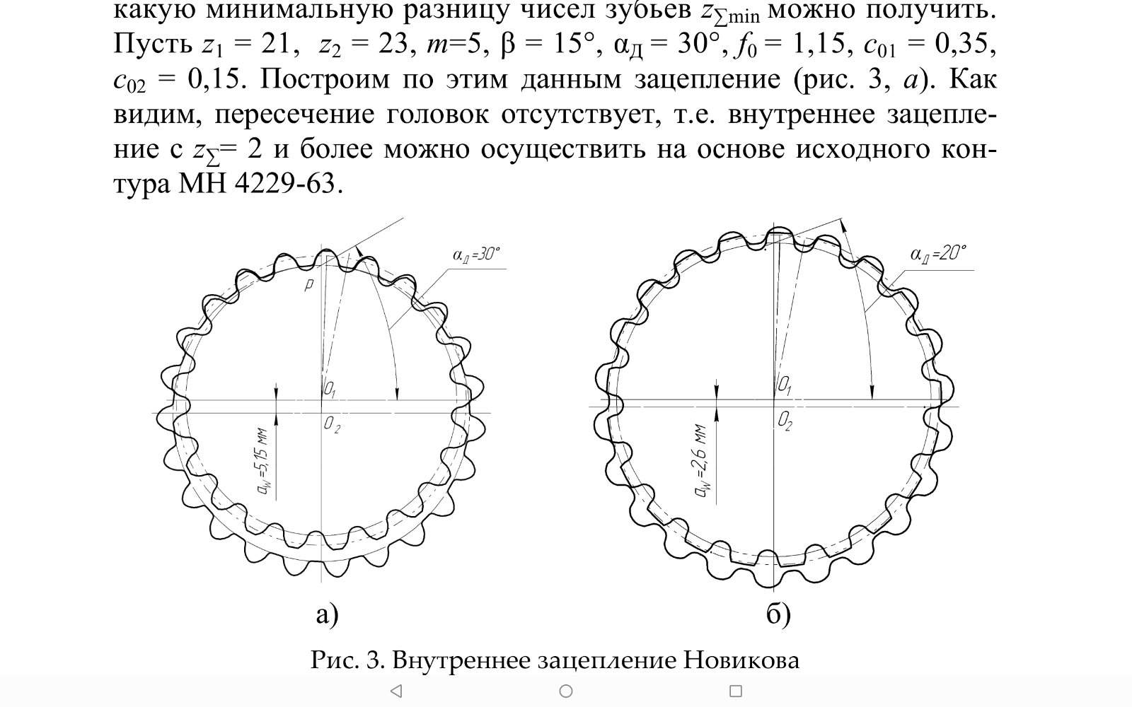

с учетом того, что высоту зубчатых пар можно невозбранно нарастить, а также применить косозубые колеса (и держа в уме разные хитрые зацепления - Новикова, ЭЦ..) - имхо, вполне работоспособная может оказаться.
Но в металле я такое не сделаю, так что если у кого есть желение воплотить - велком (модельки выложу на гитхаб)
У вас как и у Бороды, всё просто... чужими руками.
строго говоря, поршни там вывешены в бублике, и стенок не касаются, и их действительно можно запилить на ЧПУ с высокой точностью.
а вот с кольцами действительно надо что-то делать... может бочкообразные применить, они по геометрии к бублику лучше подходить должны?
