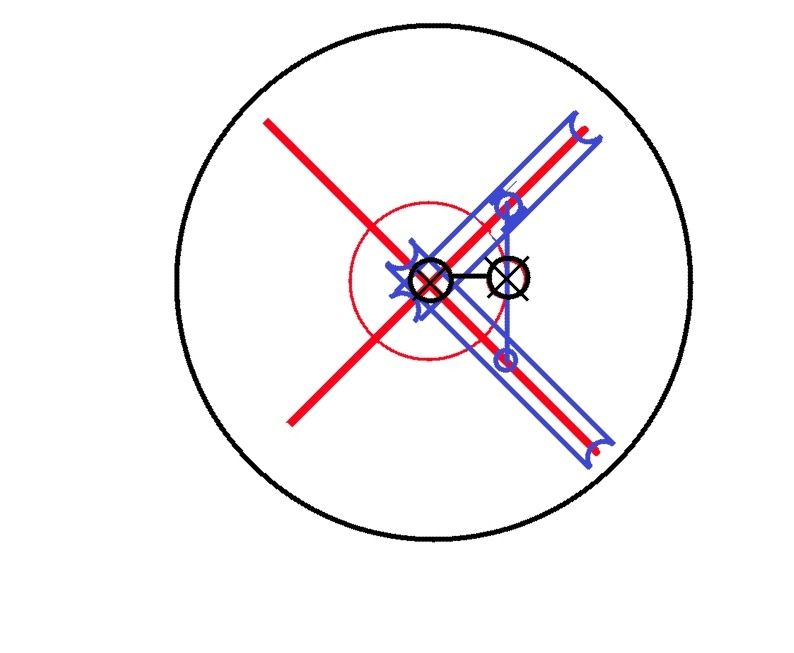

Роторно-лопастной. Не "ножницы", но похоже.
Редуктор обратного вращения. Отталкивается ползунами спаренных эксцентриков на водиле от направляющих в крышках корпуса.
Да, конечно, в двигателе Энидайна легче, но он двухтактный, а я предлагаю четырехтактный, т.е. за один оборот ротора каждый конец поршня дважды пройдет ВМТ и НМТ.
Да, смотрится необычно, но этот узел тоже имеет мертвые точки. Я подобное тоже когда-то макетировал, за вал крутишь, всё нормально, а когда создаёшь усилие со стороны поршня, механизм клинит... ползуны-сЪ.

В редукторе мертвых точек, особого заклинивания не наблюдал, есть дополнительное трение. Но от редукторов я в другой модели избавился. Ищу другие недостатки такого ротора. В частности, отказался и от гильз на поршне. А правильно ли? С гильзами сложнее. Но скорость скольжения в 2 раза меньше, значит и трение в 4 раза меньше. Опять же диаметр ротора меньше, значит и трение меньше. Ротор длинный, а значит и трение велико (?).
Из меня плохой советчик в вопросе биротативных моторов. И опять таки, если от чего и отказываться, от тех же гильз, надо сначала двигатель изготовить, и только потом... . Что касается трения, оно падает не в геометрической последовательности а в линейной - если вообще падает... .
Где-то слышал, читал, что трение пропорционально квадрату скорости, поэтому и старался уменьшить диаметр ротора. Я не прав?

Ну раз вы начали примерять к биротативному мотору ползуны, то не лучше ли вообще перестроить под них всю кинематику мотора, взяв за базу бесшатунный механизм (см. рисунок). При вращении блока в одну сторону поршни с коленвалом будут двигаться в противофазе к блоку с удвоенной скоростью. И никаких шестерён. Соответственно за один оборот вала отбора мощности (вращающемся блоке цилиндров), каждый поршень на круг совершит по четыре такта. Направляющие ползунов можно разместить либо перед, либо после вращающегося блока. Эксцентриситет я раздул, чтобы было лучше видно.

Интересно, но не понятно. Что такое блок? Если это ротор с рабочими цилиндрами, то поршни могут вращаться в корпусе только с ним, но не как в противоположную сторону.
А бесшатунный механизм у меня и есть в основе. Смотри гифку на пред. странице. С БСМ можно уменьшить диаметр ротора, но с расположением цилиндров под 90 градусов. При расположении рабочих цилиндров с углом 120 градусов друг к другу, они мешают друг другу, что заставляет значительно увеличивать диаметр ротора. При применении 3 поршней (по одному концу поршня при применении БСМ) с разводом на 120 градусов и применение БСМ приводит только к увеличению диаметра ротора, усложнению механизма.
Блок это блок, на нем эксцентриковая шейка с радиусом 1/4 хода, она и заставляет блок крутиться. А далее как и у вас, второй - встроенный уже в сам ротор коленвал вращается в противоположную сторону ротору но с удвоенной частотой. Две шейки синхронизирующие и одна рабочая. Всё.
Если слово блок непонятно, то пускай это будет ротор с отверстиями для поршней. "Планетарный" коленвал висит на теле ротора, а его опора в виде пары крейцкопфов находится снаружи. Чего тут непонятного. Просто как грабли.
Поршни не вращаются в противоположную сторону они ходят в роторе барабане туды-сюды. Это коленвал, на котором они сидят крутится с удвоенной частотой в сторону противоположную ротору (вращающемуся блоку/вращающемуся барабану).
Рисунок, на котором изображен механизм связи по своей сути является редуктором с соотношением частот валов 1/2. Оси валов вращаются в противоположных направлениях. Левый вал поворачивается на 0.5 оборота по часовой, а правый на 1 оборот против часовой. Поэтому при их сращивании, левый вал соединятся с ротором ( и он является валом отбора мощности), а правый соединяется с поршнями и крейцкопфами.
В такой конфигурации мы получаем четырёхтактный цикл без механизма ГРМ.
