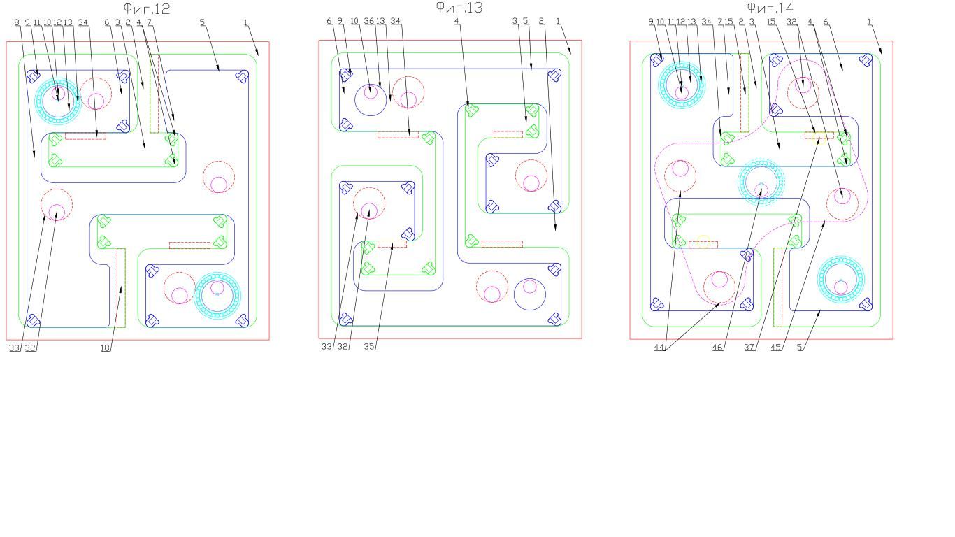

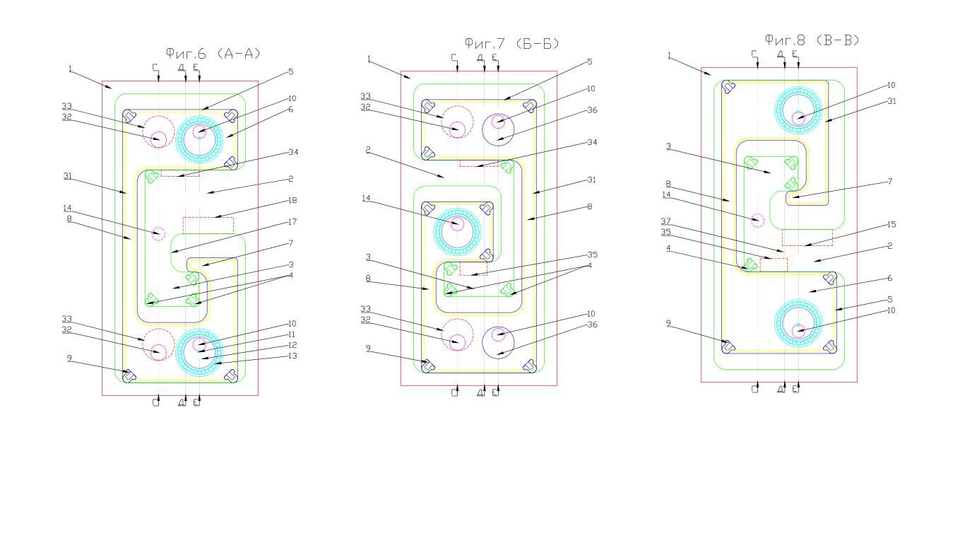

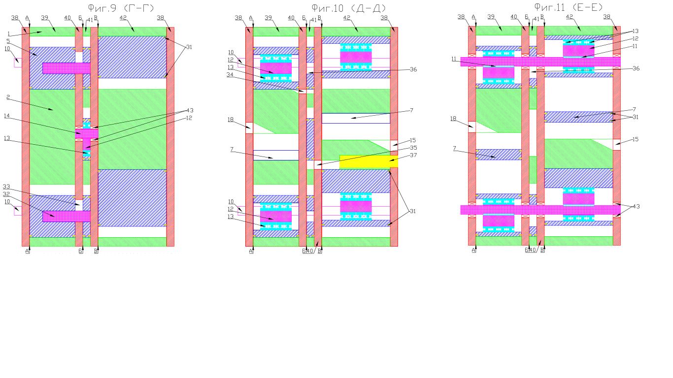

После отказа от оплаты/поддержки заявки, в ФИПС пропустили только п.1 формулы изобретения. Может кому понравяться два других пункта?
ДВС трехсекционный. 1 секция - компрессор, во второй ГВС дожимается до нужной СС и сгорает. Она значительно тоньше первой. Третья секция - рабочая, шире первой. По принципу работы похож на РВД, больше деталей, но думаю, что легче изготовить.
На рисунках пронумерованы:

Рисунок - три секции:
L270767
А это дыухконтурный, т.е. в каждой секции одновременно два одинаковых такта с разрывом начала такта в 180 градусов поворота вала.

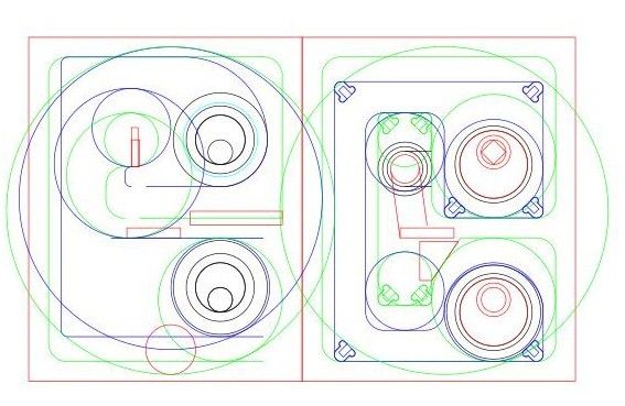

Попытался для Varan нарисовать двухсекционный ДВС без использования прямых участков. Для себя понял, что это реально, но доделывать лень. Увидел, что торцевая площадь еще значительно увеличивается, а значит значительно увеличится трение поршня о крышки. А это я для себя признал основным недостатком.
Прилагаю рисунок для доказательства, что я что-то пытался нарисовать. Признаю, что из него ни чего не понятно, завтра и сам не смогу разобраться. Синие круги- контуры для дуг поршня, зеленые - контуры дуг для внутренней стенки корпуса, радиус красного круга равняется эксцентриситету. Дорисовывать не буду.
Владимир

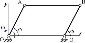

И чего было мучаться, если поршень и внутреннюю полость сделать круглыми то контакт поршня с внутренней поверхностью цилиндра будет происходить по линии которая постоянно меняет свое положение на поршне,   герметичность камеры это не обеспечивает да и камера в этом случае всего одна постоянного объема, которая просто меняет свое положение по отношению к цилиндру но не меняет своего объема, то есть это не пойми что и совсем не двигатель и даже не компрессор
а кинематическая схема того что вы патентовали выглядит так
ОА и О1В это ваши эксцентрики, прямая АВ это одна из поверхностей  поршня, верхняя, , край белой площади сверху это верхняя стенка цилиндра. Очевидно что минимальное расстояние между верхней поверхностью поршня и стенкой (вплотную подойдут) будет когда ОА и О1В вертикальны, при любых других положениях между поверхностью поршня и стенкой цилиндра имеется щель
Вывод- непонятно зачем это патентовать, обсуждать и тп- не рабочая схема совершенно
