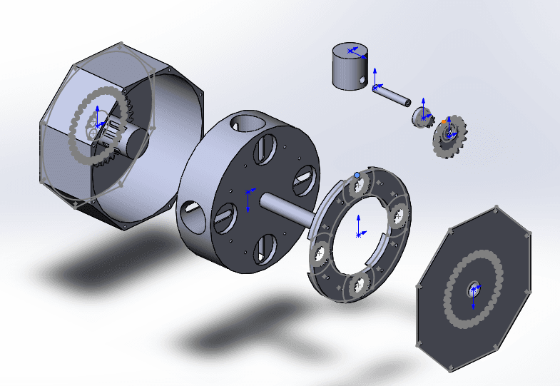

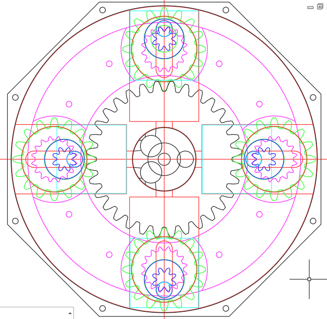

Роторный поршневой четырехтактный четырехцилиндровый ДВС без клапанов.
Прототипом является
Только целью было отказаться в механизме от кулачков. Также чтобы избежать тарельчатых, механических клапанов должен вращаться блок цилиндров. Чтобы уменьшить силу трения, рабочая газовая зона не снаружи ротора, не на корпусе, а в оси. Там впускное и выпускное окно, а также запальная свеча или форсунка. Рисовал, чтобы напечатать из пластика, но забросил из-за множества шестерней, которые надо будет подтачивать надфилями. Кроме того, придумал, как можно сделать подобный механизм, но почти без шестерней. Т.е. каждый поршень за один оборот ротора с цилиндрами совершит 4 такта для всасывания, сжатия-воспламенения, рабочего хода и выхлопа. Т.е. как у Ванкеля. Можно с работой на корпус, что облегчает охлаждение и смазку, а можно и сжатие-расширение поршнями к центру. Какие есть недостатки у такого механизма? Привод поршней сложный, бесшатунный. Можно и проще- шатунами. В таком виде БСМ не дает преимуществ в уменьшении размера, о чем мечтал, когда рисовал.

Я уже отошел от мечты про РЛД, прошу обсудить последний предложенный мною поршневой. Но по зажиганию есть вопрос: почему обязательно свеча зажигания, а не предкамера с постоянным горением, или "запальный шар", который вроде раньше применяли на судовых дизелях? Или при этом большие потери топлива?
У вас будет "засада" в центральной, золотниковой части. Как поведёт себя металл или керамика то известно только Всевышнему. Пока в Мире не наблюдается победного шествия двигателей с золотниками в горячей части, есть отдельные образцы небольшой мощности и всё. Прототип гораздо проще но и там есть избыточные звенья, с точки зрения ТММ. Ваша конструкция может быть применена на пневмо и гидромашинах.
