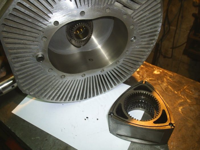

Уважаемые Специалисты & Эксперты в сфере ДВС - просьба подсказать роторный двигатель для ультралайта (до 115 кг): +\- 50 лс; +\- 30 кг (Aixro не предлагать)...

Промышленность таких не выпускает. А чем роторно поршневой не устраивает?

Наш "ВНИИотопром" выпустил РПД - 501 проект, с нужными "ультрасу" параметрами (45 л.с.). У меня в наличии осталось два, из всего трёх выпущенных этой серии моторов.

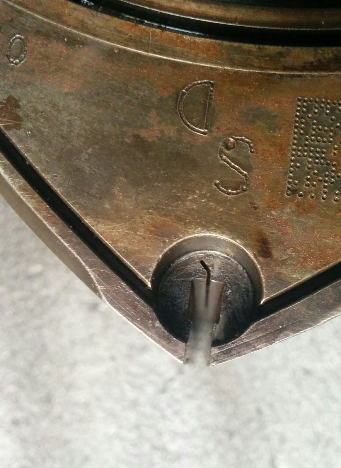

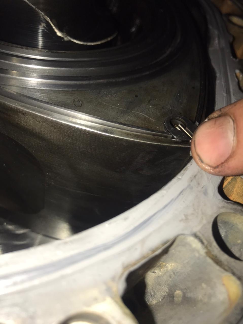

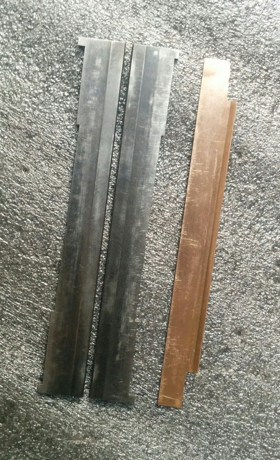

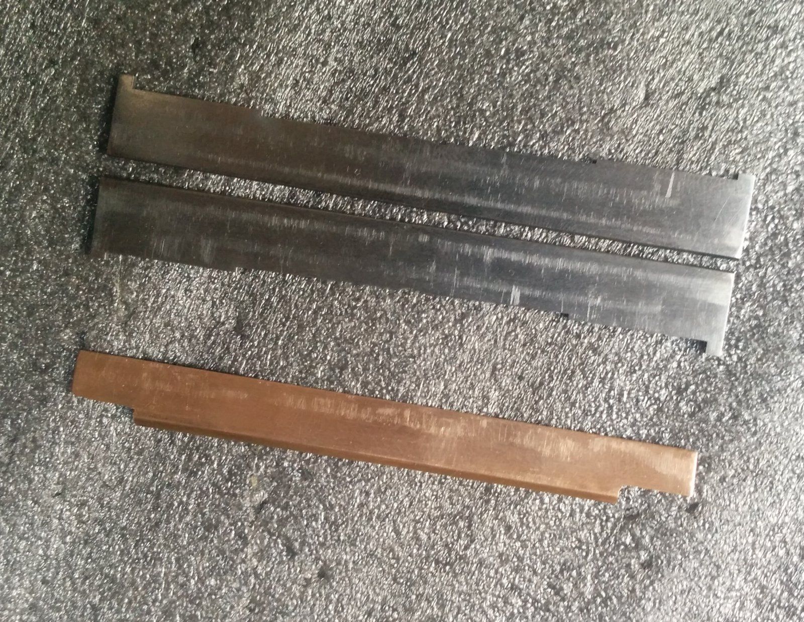

Мда. апексы из бериллиевой бронзы показали себя ровно так как вы сказали - не стойкая поверхность к знако-постоянной нагрузке.
перенос на кромке материала против хода вращения. отбегали 6000км. и страшно износились в местах наклепа и на рабочей кромке. фотографии выложу чуть позже.

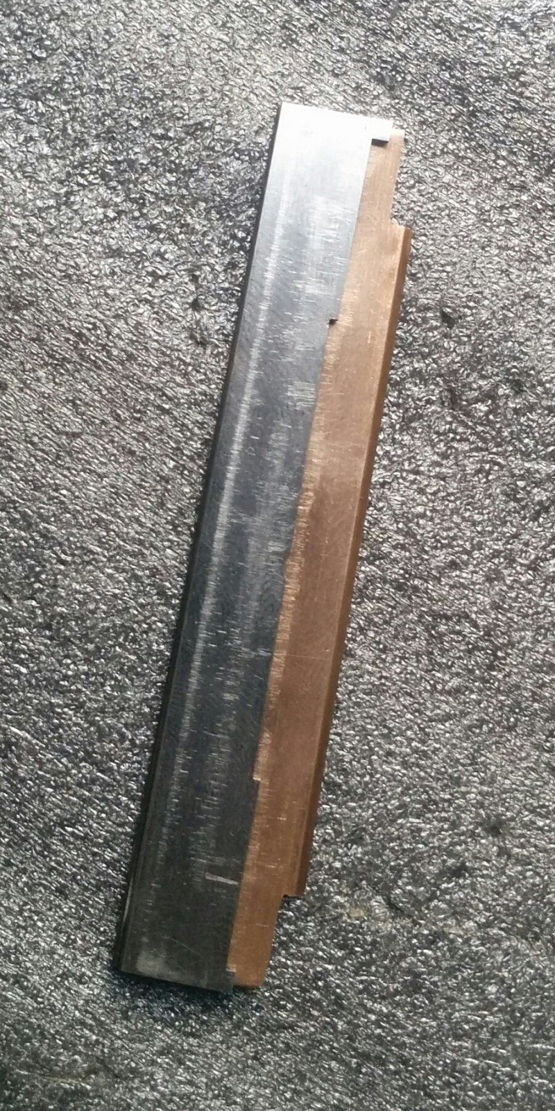

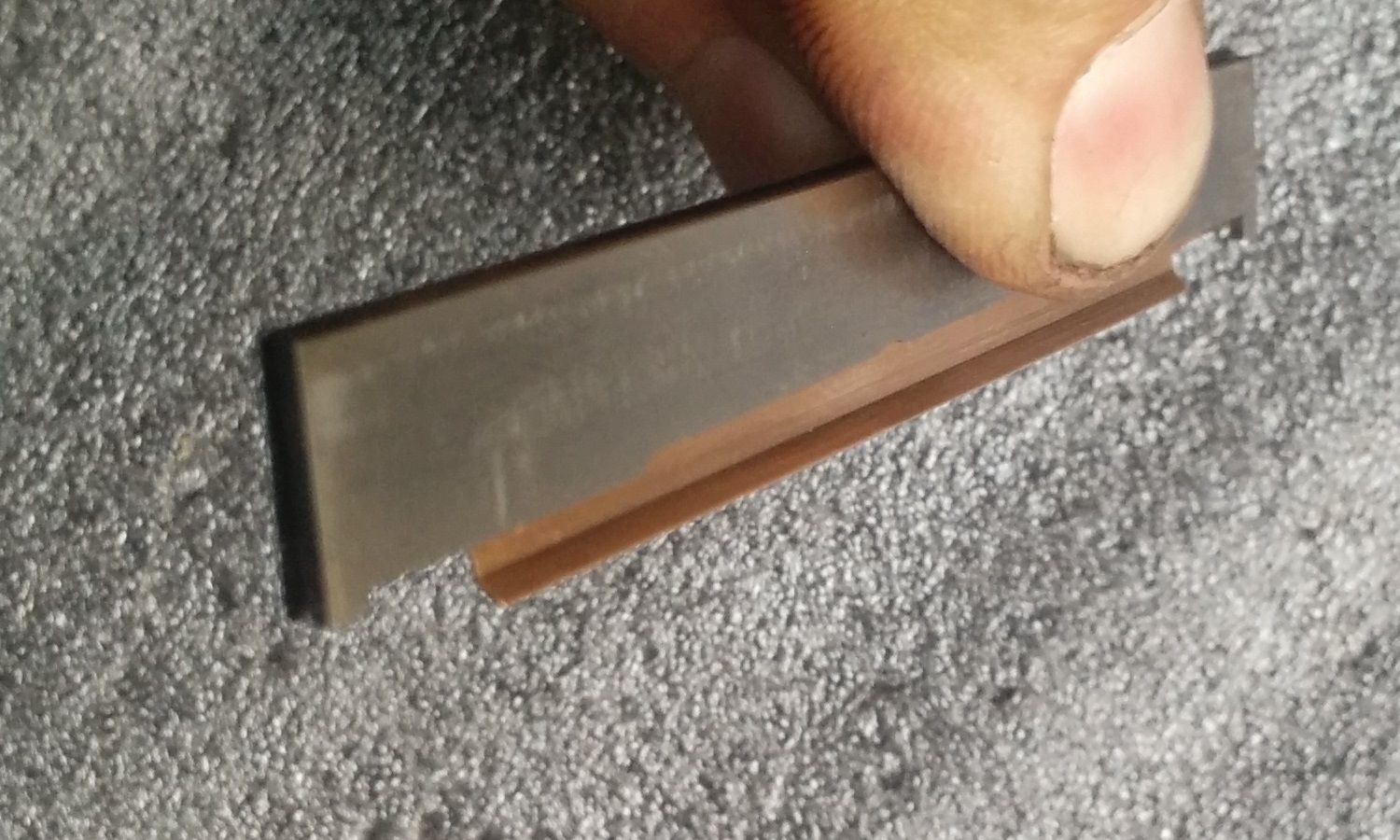

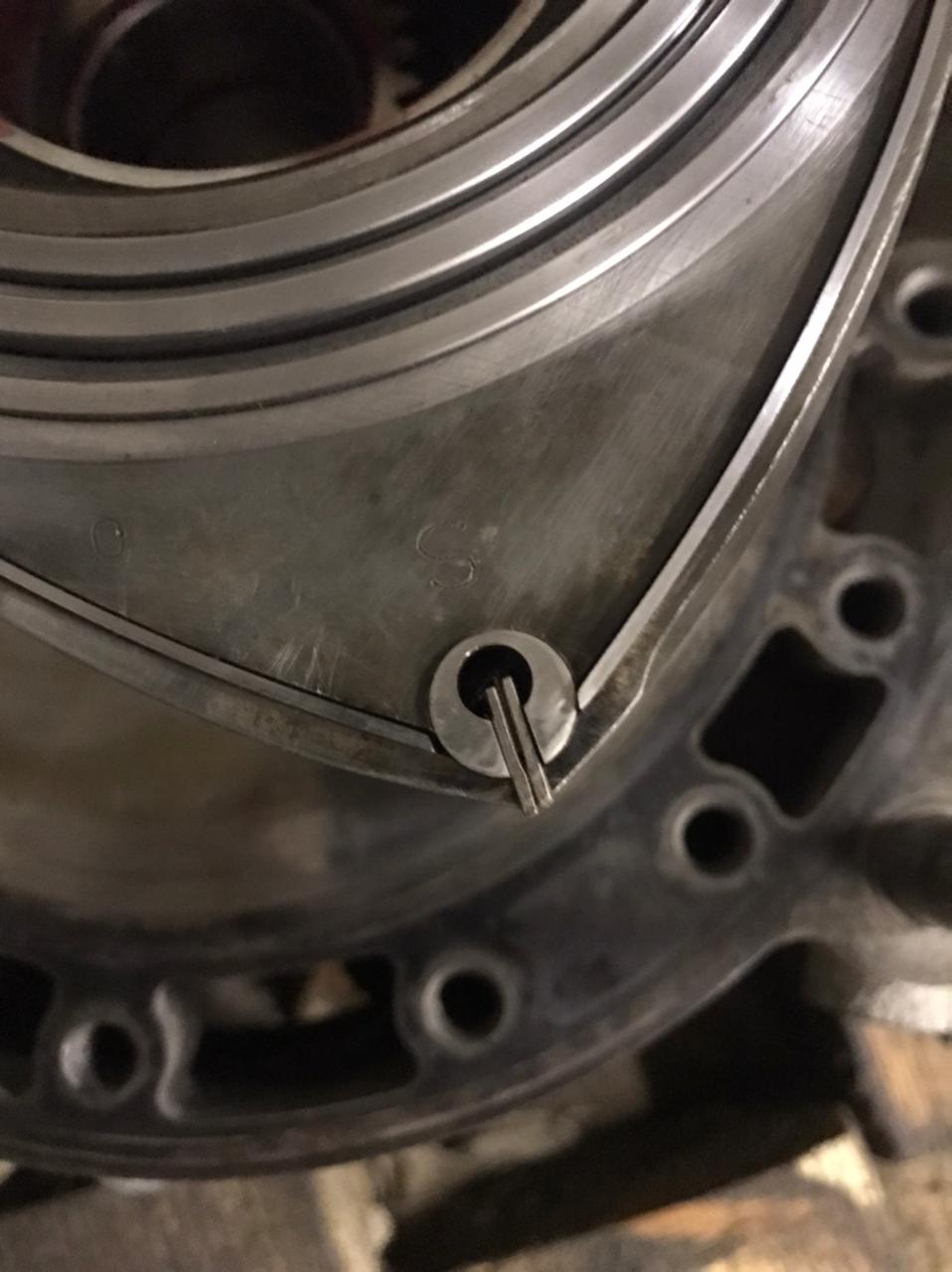

Однако двойные апексы из стали 38хмюа всетаки я в мотор поставил и запустил на тестирование. 2400км проехали в боевых условиях. пока очень хорошо..
Их тоже надолго не хватит. Скажи Игорю, чтобы после очередной разборки тебе поставили лопатки моей конструкции (прорезанные или с обхватом), и пусть Александр Иванович не упирается.🙂
Зато они скользят относительно друг друга, а в моем варианте почти 100% герметичность.

Кромка полагается быть закругленной, имя ей - эквидистанта. В принципе, ширина апекса позволяет сделать его "составным". В Маздовском варианте паз для модернизации уплотнения надо расширять, а здесь он уже готовый.

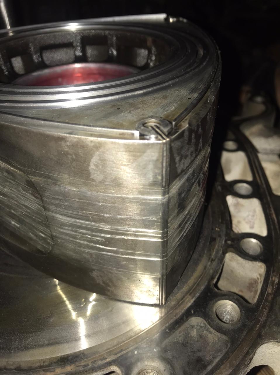

Вот двойные апексы, обещал ранее фотографии опубликовать. этот двигатель пробежал 3000км. пока все отлично...
