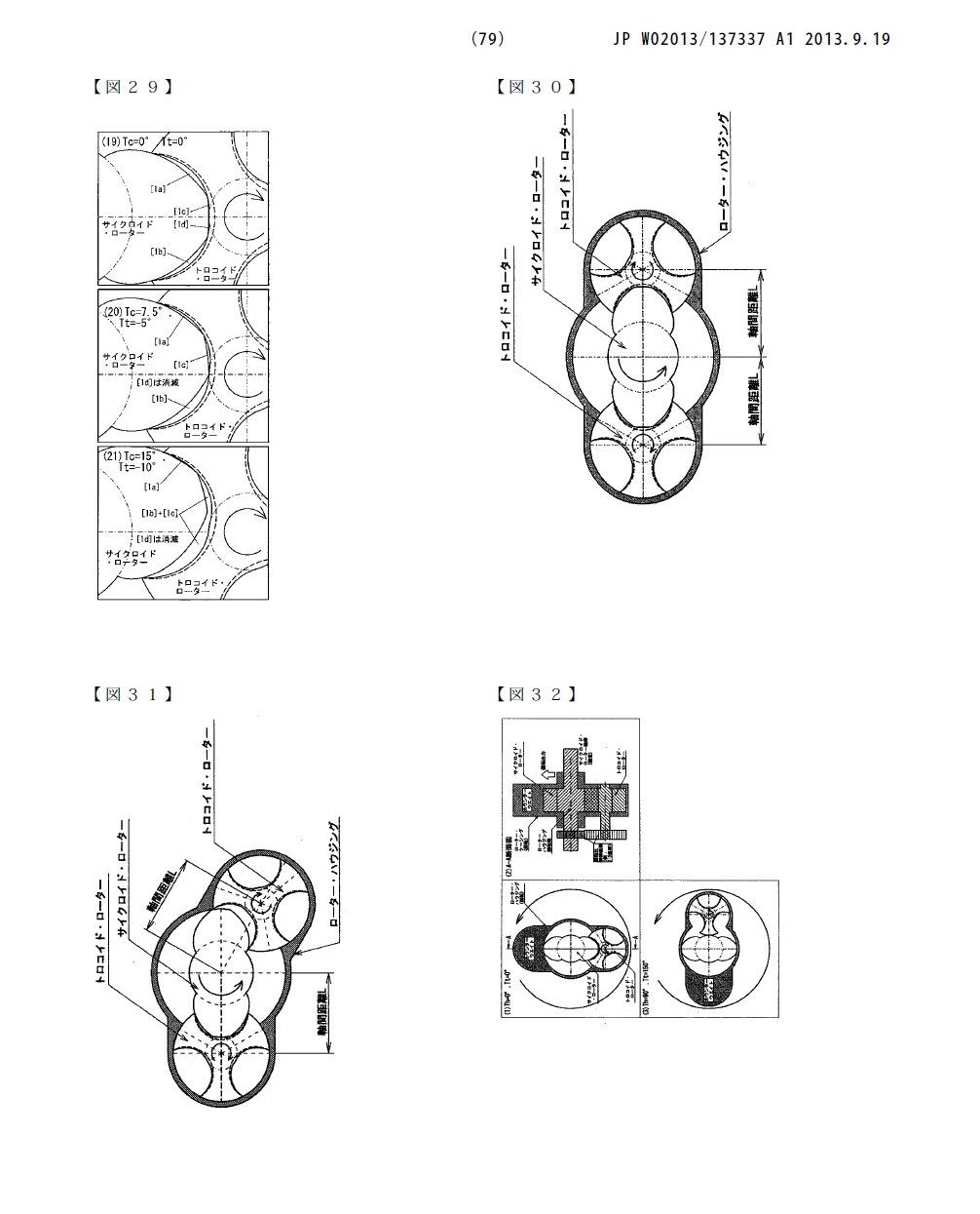

Увидел на фигурах указанного патента уплотняющий элемент 27 на лопасти ротора и стало грустно...
поверьте мне - проблема качественного исполнения уплотнений на боковых
крышках двигателей типа Тверского это сложная и не решенная задача.
Полагаю, когда относительна решена задача радиального уплотнения по перекату ролик-ротор в зацеплении, а там максимальные утечки, то торцевые утечки через лабиринтное уплотнение вполне рабочий вариант.

RU2564171C2 - Роторный механизм - Google Patents
если посмотреть их патент, то на фигуре 3 будет непросто с гибкими уплотняющими заслонками...
