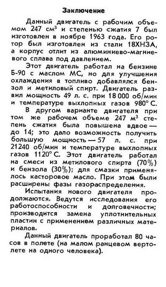

В 1961-63 годах самодельщики (а может и не самодельщики)  испытавали роторные двигатели на минивертолетах. Описание и чертежи для изготовления двигателя опубликованы в сборнике КиЯ выпуск 4 (1965год).  http://publ.lib.ru/ARCHIVES/K/''Katera_i_yahty''/_''Katera_i_yahty''_1965_.html
о вертолете Мельникова и Светикаса http://airwiki.org/other/shawrov/htmls/glava13.html
