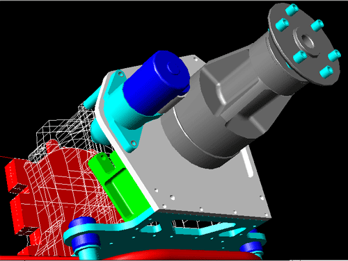

Тут нарыл интересную картинку про модернизацию авто РПД под авиацию
    38,8 КБ · Просмотры: 191

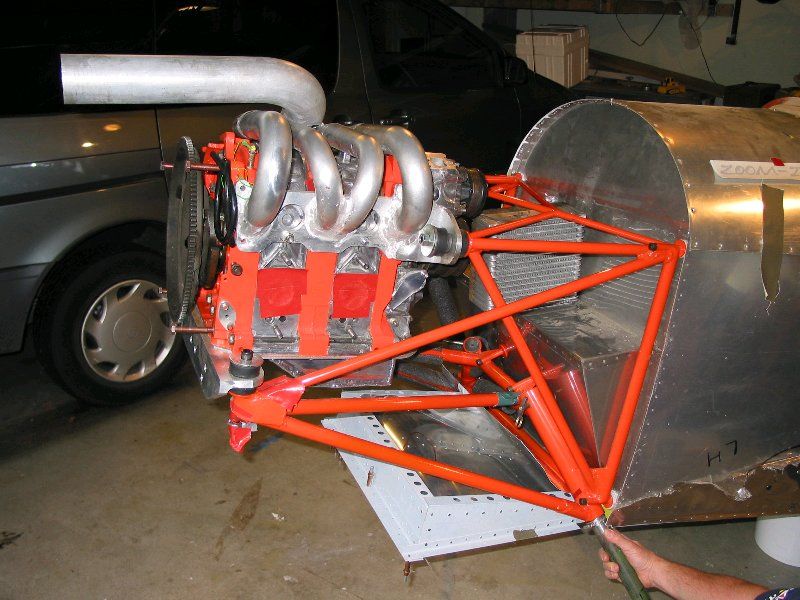

ВАу , парни с вас каньяк , я для вас Клондайк нашел )))
http://www.cozygirrrl.com/aircraftparts.htm

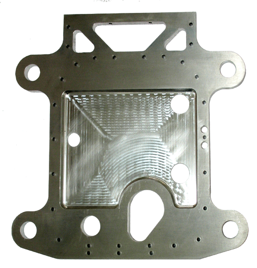

например ,поддон с креплением уже готовым ))) 😉

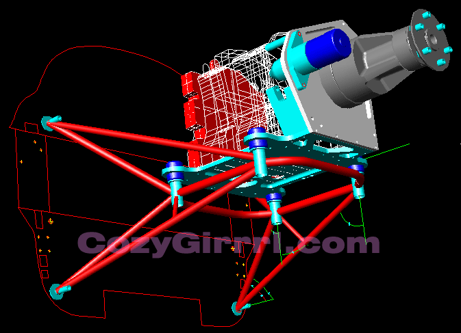

Спасибо, идея хорошая. Мы также планировали за поддон цепляется, но менять его, это радикально. У нас сейчас большая головная боль - компоновочная 3d модель двигателя. Но все равно спасибо за заботу  😀
Ничего радикального нету в поддоне , единственное это сделать данному изделию гальваническое покрытие ))
Купите готовый и не партесь парни)
Чертеж приты редактора у них есть, а вот чертежа поддона я не обнаружил. не понял я еще, зачем так много отверстий большого диаметра в поддоне?
Я уту подумал (иногда такое случается), и пришел к двум выводам/вопросам:
1. Предложенная плита всего лиш прослойка между поддоном и секциями двигателя. Тогда объясняется наличие отверстий большого диаметра?
2. Термическое расширение плиты-прокладки, не приведет ли к дополнительным нагрузкам на двигатель?
Хотя идея мне начинает нравиться, особенно тем что , на первый взгляд, ничего переделывать не надо.

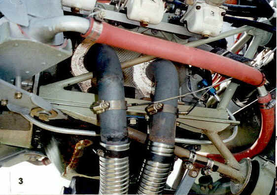

Вот примерчик, который натолкнул на эти мысли
    95,4 КБ · Просмотры: 178
