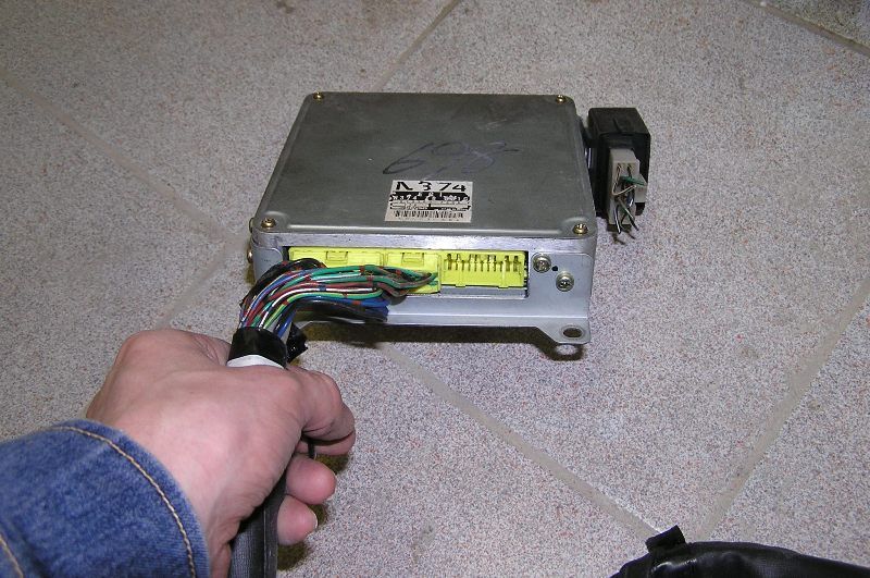

Итак общий досмотр двигателя и сразу вопросы: Что втыкается в свободный разъем на ECU?

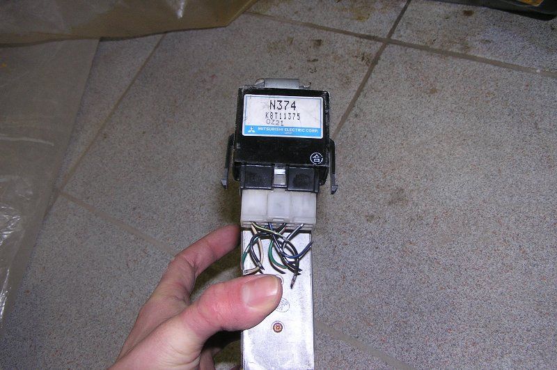

Назначение этого блока сбоку на мозгах?

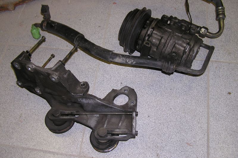

Снятые агрегаты, а/с помпа с крошнейном

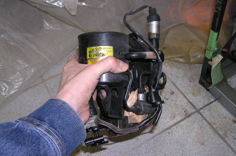

p/s помпа, суда по манулу и обвязки, тоже не обязательный агрегат

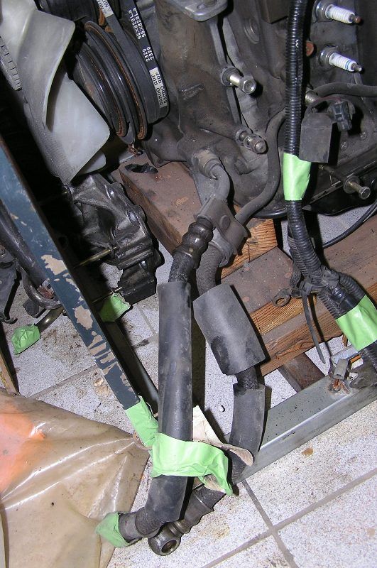

Место крепления снятых агрегатов

Вопрос к профи: p/s помпа надеюсь - это помпа гидро усилителя, а не системы смазки/охлаждения двигателя?

"Лишний" разьем в мозгах предназначен для "воспламенителя". Их две штуки, по одному на секцию.

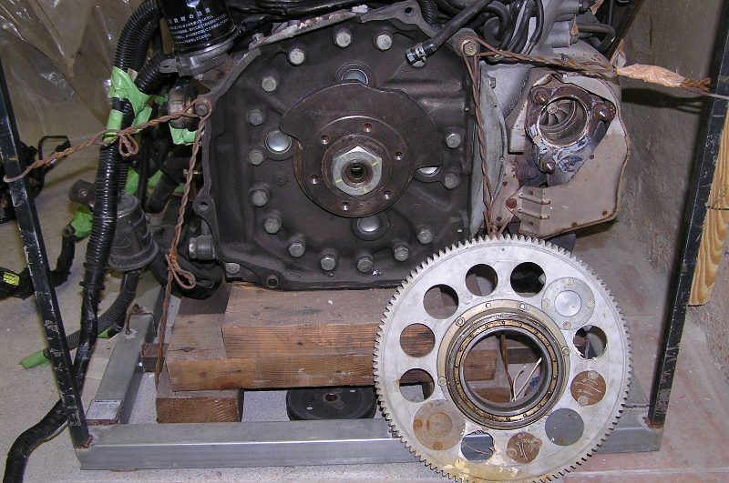

И вопрос по противовесу, если он уже стоит? Я так понял, что на 13B бывают различные версии, маховик/противовес и маховик+противовес?

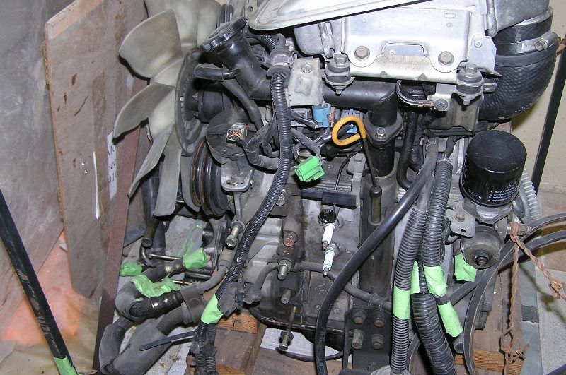

Или же этот "эксцентриковый агрегат на валу" не противовес? Или к нему еще надо и маховик с наплывами? В сети я нашел около 4 описаний 13B различных периодов, вот по таким мелочам они и отличаются, я же не ч/б картинки а в жизни видел только 3 ванкеля.
    108,8 КБ · Просмотры: 210
По воспламенителю я понял, его нет в наличие, вот втыкать туда и нечего, уже проще. 🙂
"Sosedko"
Все нормально, Ваш двигатель с противовесом, точнее Ваша комплектация такая. А сколько угодно 13В, где противовесы отлиты заодно с маховиком. Ваши шесть отверстий на фланце тоже здорово, не надо ломать голову  каким моментом завинчивать конус на маховике.
А что за зубчатый венец рядом с двигателем стоит, от чего он.
То есть, я могу не заморачиваться  маховиком с наплывами, и жигулевский тоже можно поставить (конечно немного обработать напильником/дрелью) ?
Венец на фото: Была идея для стенда собрать помоюшную конфигурацию, это оттуда, форма зуба на вскидку подходит, диаметр проходит, остается только в центре круг выточить и прикрутить. Оттуда же старенький но работающий стартер от жигулей.
