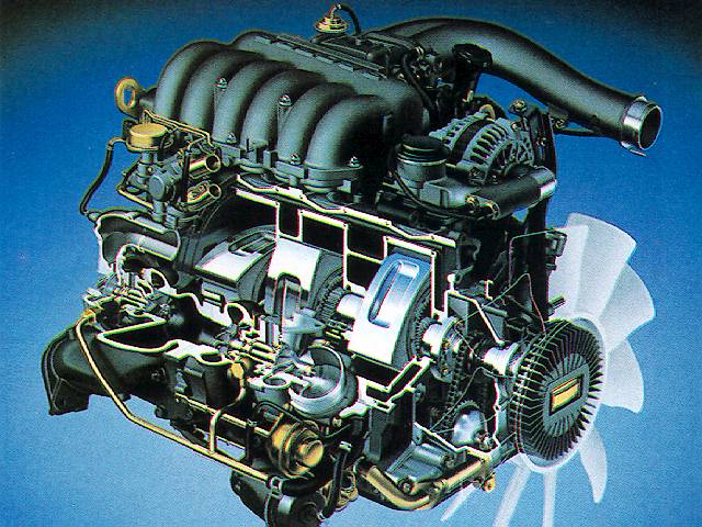

Ну и пару снимков:
Вот он , красавец в полном сборе для авто. Сена ~5000 уёв. с завода.
    79,8 КБ · Просмотры: 242

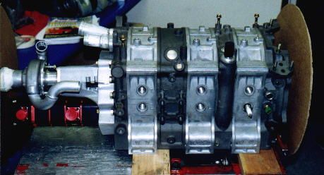

Вот его подраздели немного для семолетных нужд ( турбинку поставили для высотности)
    24,9 КБ · Просмотры: 242
