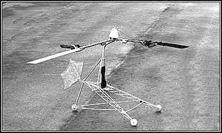

Во первых лопастей на вертолете NR 54V2 всего две.Они летали и про "ваши " законы и не догадывались.По поводу кпд привода все банально посчитайте  характеристики идеального винта на расчетном режиме убавьте его на 10 процентов получите реальный кпд.Сопротивление силовых установок можно тоже оценить все это приводит от74 проц кпд идеального винта к 62 проц кпд реальной силовой установки.Протчие рассуждения считаю излишними .Но по моему глубокому убеждению легче по весу чем Велльнеровская схема привода для ранцевого вертолета вряд ли что получиться.А о цене и простоте я вообсче молчу.
Ранцевый Вертолет -автожир П.Баумгартла без мотора весил 9,5 кг.Добавте сюда два трехлопастных пропеллера диаметром в 0,5 м и весом по 0,3 кг ,два моторчика 3W  весом по 2,4 кг и мощностью в 9,6 л.с. инемного доп причиндалов весом в 3-4 кг.Получите ранцевы вертолет  весом 19 кг .Вряд ли при классической схеме впишитесь в вес ,цену и простоту.

Вы вообще суть моего ответа на вопрос rus
slavka33.150 Вы конкретно ответьте на вопрос:
Если лопасти раскручивать винтами небольшими, установленными на самой лопасти, то мощность этих моторов будет меньше, чем крутить ротор за ось центральным мотором? И на сколько, примерно. А может все остается тоже самое?
и суть утверждений в ответе уже лично для Вас  У Л О В И Л И ???
    1)  В каком это месте моих сообщений Вы прочитали моё высказывание о том, что вертолёт с таким типом привода полететь не должен в принципе?
    2)  Какие именно законы Вы имели в виду в этой Вашей фразе?
     3)
О каком вертолёте Вы упоминаете?
Об этом что ли?
Посмотрел повнимательнее.
Ну ё-маё, их там действительно две.
Каюсь.
То, что над втулкой принял за лопасть.
С такого ракурса съёмки НВ легко можно этот конус принять за лопасть.
На самом деле, я так понимаю, это емкость для топлива.
Ещё и углы свеса лопастей помогли ввести в заблуждение.
dedal, а может быть у Вас есть (?) более качественные фотографии этого Вашего вертолёта.
Особенно хотелось бы посмотреть поближе на втулку его НВ.
