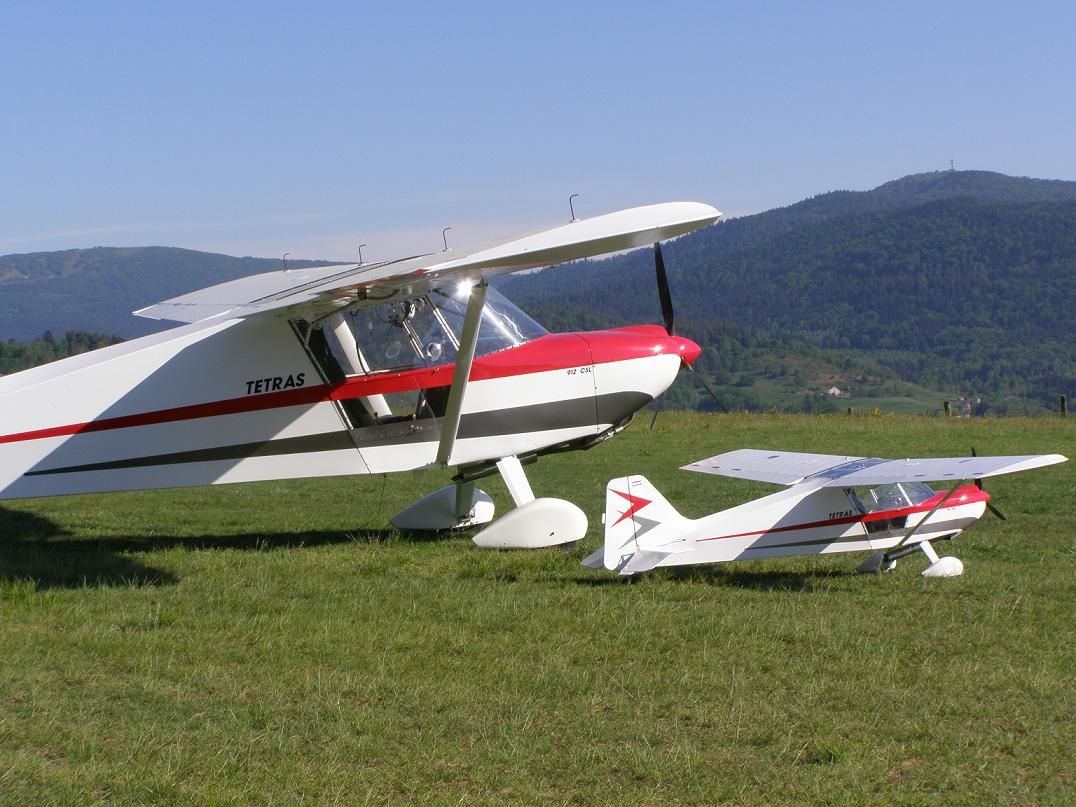

Ну в  общем то не  такой  я уж и "наглый", поэтому  я  за  основу  взял уже  готовый самолет Karatoo J6 и удлинил его на  150 мм. Кабину  расширил, в  итоге  получилась ширина  кабины в плечах 1 180 мм. На фотографии ниже  видно это расширение кабины. Это самолет ТЕТРАС, тоже  сделан на  базе  самолета  Каратоо.
А  в остальном использую все те же детали и размеры.
Кресло же  конечно буду делать нерегулируемые, отказался  я  от этой идеи.Единственное  спинки сиденья сделаю откидные, коль уж багажник  предусмотрел для  объемных предметов.

А вообще  этот самолет  ТЕТРАS выглядит вот так

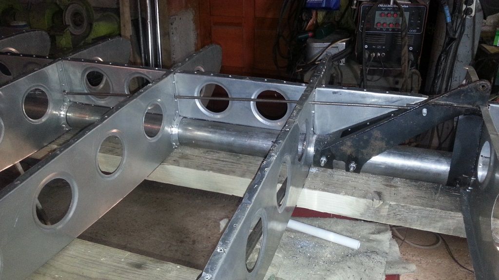

Бужей внутри лонжеронов не наблюдается...
Далеко не технологичное крыло. Совершенно без с мысленная задняя труба. В общем полный абсурд для трубчатого лонжерона. Забужовка по всей длине тоже не имеет под собой почвы. Вы возьмите трубу уприте в точку условного подкоса упор  и прогните трубу и сразу станет ясна область необходимого бужевания. Все крутильные моменты можно передать на основной лонжерон по средствам силовых нервюр. Нагрузка на заднюю часть крыла не велика и возрастает лишь при отклонении закрылков. Так сделайте в районе узлов навески силовые нервюры, они передадут кручение на основной лонжерон.
вам будет достаточно обвода щели из дюраля 0,5.  Тряпочная обшивка тоже просится на свалку истории. Посмотрите лобик заменяет почти треть поверхности. Тряпка покрывает всё крыло и повторно обшивку лобика. Если вы сложите всю обшивку + лаки, краски, грунтовки. И взвесите но выигрыш будет не велик. А если приплюсуете ещё и геморой с этой процедурой обшития то и в обще всё сведётся к минусу.
Вот примерная конструкция моего крыла, это самая первая, сейчас немного есть изменения. Высокий узел играет важную роль он и узел подкоса и узел расчалок усиливающих лонжерон. Лонжерон расположен на 25% хорды это, считаю, оптимальный вариант.

Если честно, то Ваша  конструкция  крыла  уж слишком трудозатратна и усложнена. Лично я  бы  не  стал так замарачиваться. Мне кажется эта  труба  просто выполняет роль одной  из полки лонжерона. Ну  да  ладно, об этом поговорим на Вашей  ветки если не  сложно. А здесь бы  хотелось от Вас услышать некоторые замечания  по поводу  моего "творчества".

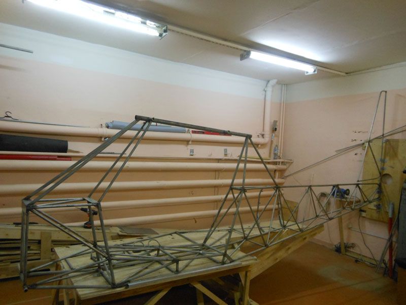

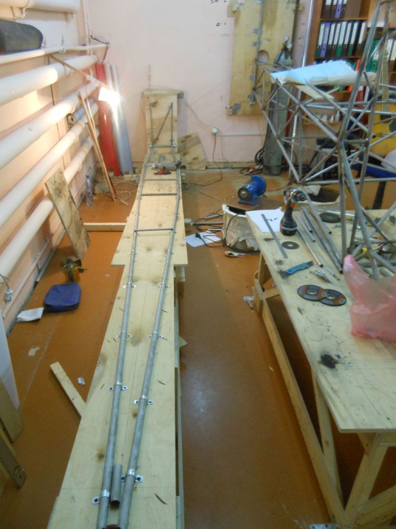

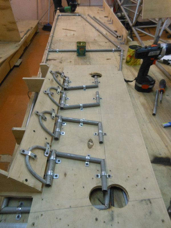

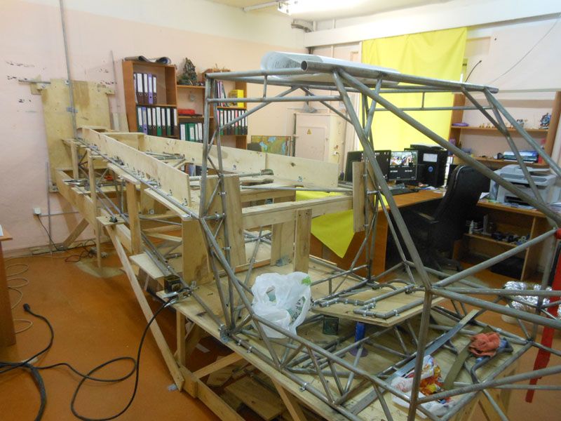

При помощи фанеры  и какой то матери я  дальше продолжил делать стапель и готовить трубы.
    70,2 КБ · Просмотры: 193

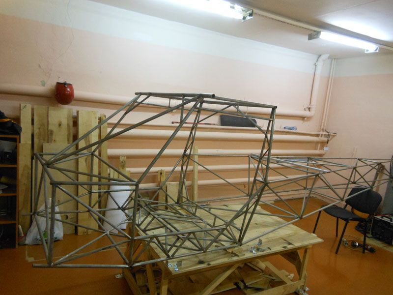

Но а  потом началось самое  мучительное.
Как ни прискорбно признаваться , но мозгов  моих стало точно не  хватать.

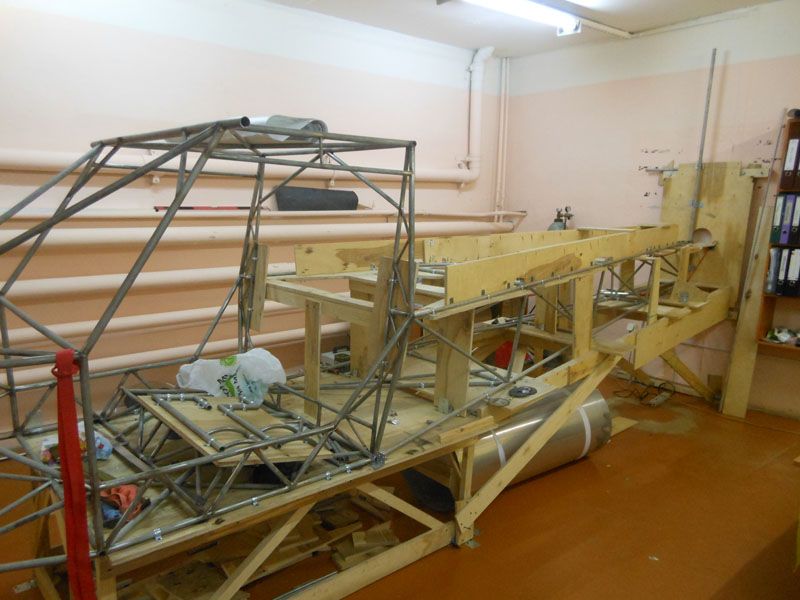

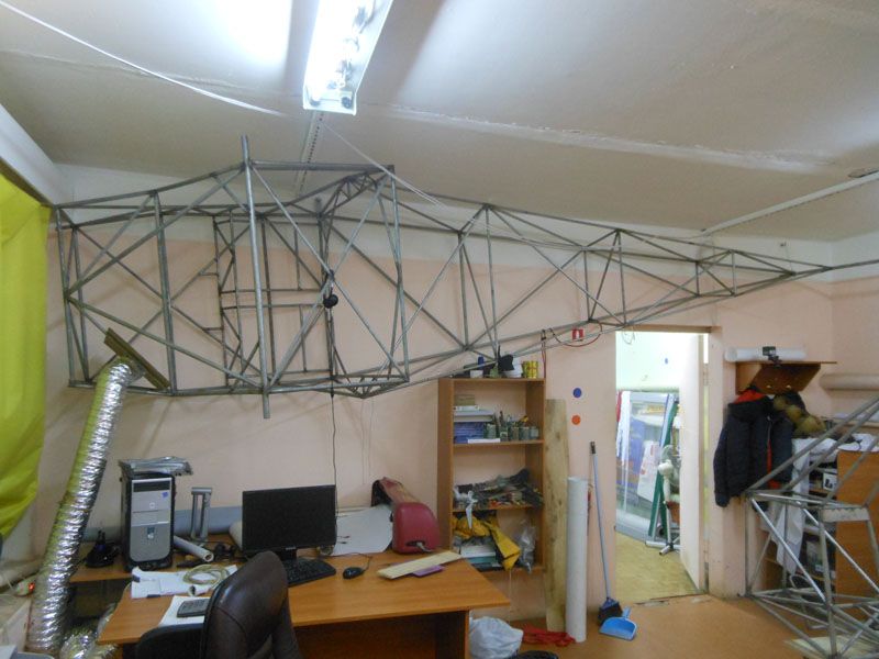

Возникало множество неизвестных и что самое страшное  с  финансами стало еще  хреновее. После долгих раздумий , принял решение просто ферму  повесить на  стену.
    68,2 КБ · Просмотры: 171

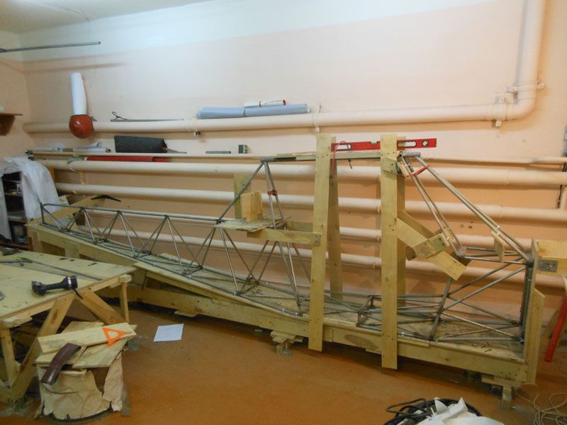

Ну а  чтоб зря время не  пропадало зря, 20 ноября сего года  принял решение строить Air Bike Tandem.
    109,6 КБ · Просмотры: 125
Блин, ну  до чего же приятно все строить по готовым чертежам. Ведь не  зря  же  говорят что строить первый  самолет нужно по чертежам.
Ну  а поскольку опыт подгонки труб уже  приобрел, то с  аирбайком вообще  не было мороки. Строилась ферма быстро и уверенно.
    64,3 КБ · Просмотры: 141
Ну а  посему  всем приношу  извинения что для  кого то не оправдал доверия.
Простите  парни что пока на  год первоначальный  проект повесил на  стенку.

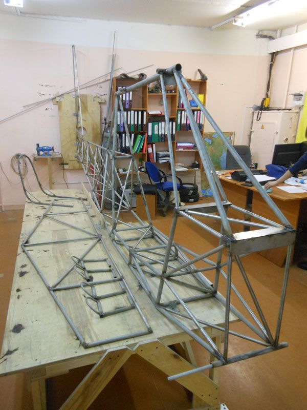

Действительно не  хватает ума и опыта. Вроде  все легко и просто,  а когда  делаешь обязательно что то идет не  по плану, то трубу  найти не  можешь , то потом  понимаешь что можно было сделать по другому, да и финансы играют огромное значение.  и т.д. Из-за  того что не всегда получилось найти нужные трубы, набрал лишних 5  кг. Ферма первоначального проекта по весу оказалась 41 кг.
К строительстве своего первоначального проекта обязательно вернусь, вернее  я  и не  собираюсь о нем забывать. Сейчас пытаюсь научиться  работать в  солидвоксе и уже  там многие  моменты  продумывать.
Ну  а  пока  хочу  в новом году взлететь на  Air Bike.
