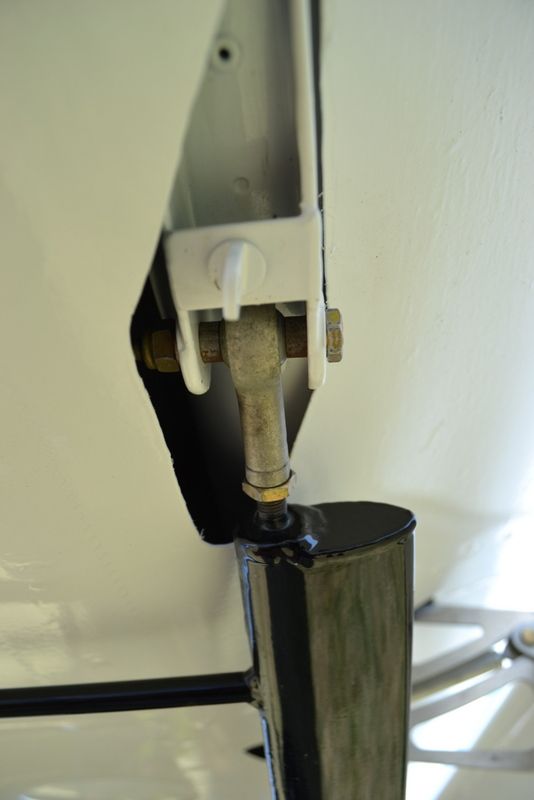

тот же хлипеньки болт. Я начинаю смутно припоминать что он только на одном крыле. А на втором вроде как все сделано по уму. Резьба по моим мыслям там нужна для риггинга (выправка самолета чтобы прямо летел).

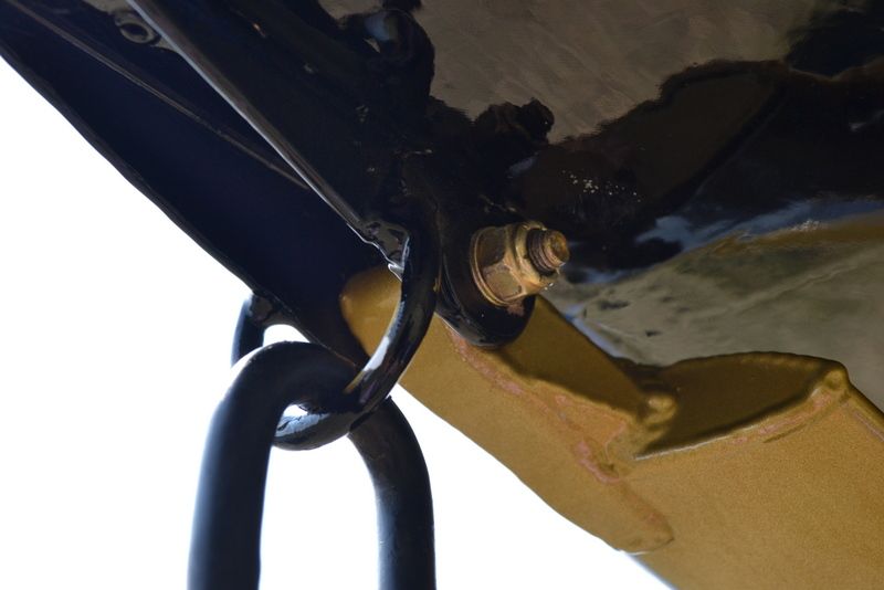

во что нашел. тот же самолет но другой подкос. совсем другое дело!
Спасибо дружище за фотографии. На  этой  фотографии крепление больше нравится.
Но увы, как то страшно мне лишний  раз использовать сварочные работы  в  ответственных местах. По мне конечно лучше болтовые соединения. Да и ревизию проще  сделать болта, нежели летать и все время  думать про сварочный шов в  этом месте. Но в  любом случае, это лишь мое мнение  дилетанта.

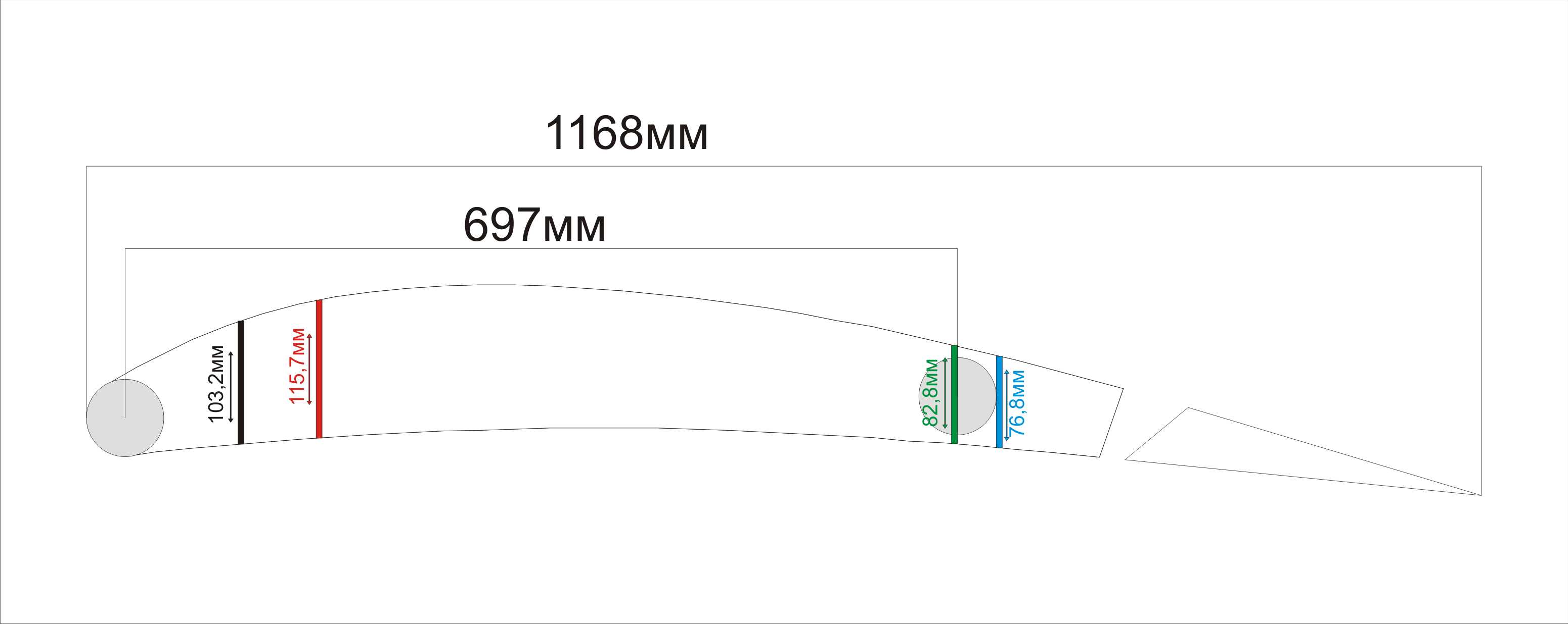

Мне достались координаты  крыла  этого самолета первой модели (без закрылков который). Выкладываю рисунок  профиля крыла, который был отрисован по этим координатам (элерон нарисован схематично, не про координатам)
В виду  того что мне необходимо рассчитать лонжерон, то я не могу определиться   с высотой  полки лонжерона. А для того чтоб определиться  с  высотой, необходимо узнать правильные места расположения  переднего и заднего лонжерона. На рисунке схематично показано, что в разных местах расположения лонжерона, соответственно может быть разная высота полки лонжерона.
Хочется обратится  к  тому  менее ленивому и знающему  , подскажите как правильно рассчитать место расположение переднего и заднего лонжерона.
Прошу помощи не от лени своей, а  в  целях сократить время для расчета  в  первом приближении конструкции крыла. Или просто дайте  ссылку куда  можно посмотреть.

про подкосы - так там на одном и том же самолете один нормальный а второй на 6 мм болте. сделано чтобы крылья выправлять.
Правильнее их по эпюрам воздушного давления профиля распределять, "по классике" - 15% и 65 % хорды крыла.
Для показанной конструкции, с лонжеронами - трубами и мягкой обшивкой, лучше всего разнести их по максимуму, на сколько это возможно.

В конструкции такого крыла дополнительные лонжероны не нужны. Вполне достаточно трубчатых лонжеронов, которые видно на рисунке, причём задний лонжерон нужно отнести максимально к задней кромке крыла (наиболее приблизить к элерону).
Спасибо дружище. Я тоже  в настоящее время все больше и больше  склоняюсь к  трубчатым лонжеронам. Единственное возник  вопрос, если передний  лонжерон буду использовать без внутренней  вставки, то соответственно передний  лонжерон будет большего диаметра,  в таком случае лобик крыла  изменится.

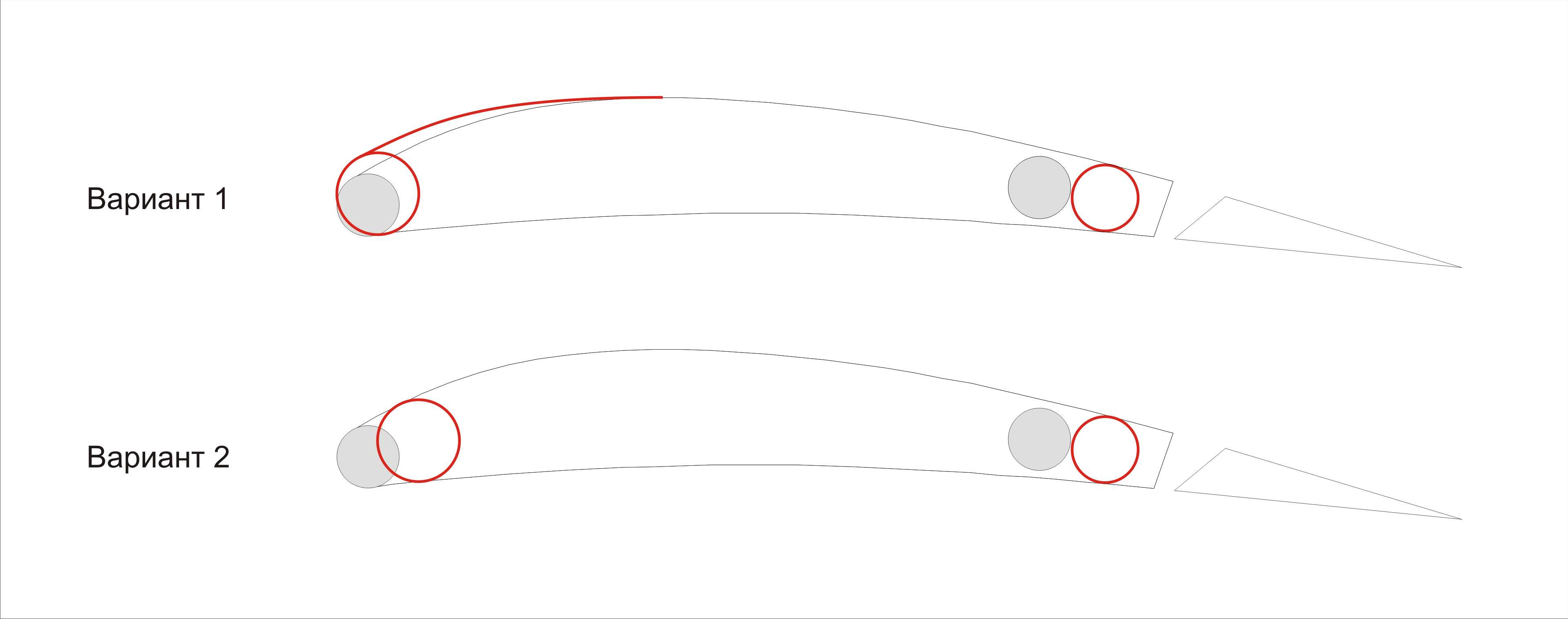

Вот для наглядности выкладываю рисунок. Полного маштабирования нет (размер лонжерона еще не  рассчитал).
Просто хочу  узнать что если установить новый лонжерон, то меняется  лобик , что соответственно меняет профиль крыла.
А если не  менять профиль крыла, то лонжерон необходимо сместить назад, что усложнит процесс изготовления (хотя особо меня это не  пугает, разве что только вес чуток прибавится)
На рисунке серого цвета  расположение и размер исходного лонжерона, красным цветом - расположение предполагаемого.

Тогда уж вариант 1, но немного изменённый:
Красным - передний лонжерон, не стал стирать красную дугу от переднего лонжерона - пусть это будет полунервюры, между основными... голубым - задний, жёлтым - профильный уголок из Д16Т или Д16АТ толщиной 0,5 мм, заклёпки - чёрные. Ну и конечно помимо формообразующих нервюр, ещё три силовых на консоль. Вот как то так себе представляю...
