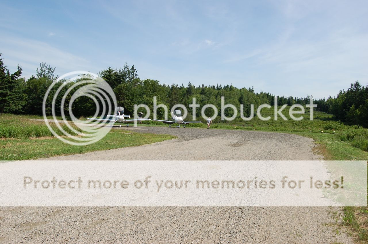

А мы в эти выходные проводили разведку северных островов. Там половина аэродромов частные, но ни один телефон не отвечал. Ну мы и решили что проще попросить прощения позже.  🙂
    57,1 КБ · Просмотры: 178
    38,7 КБ · Просмотры: 161
    41,7 КБ · Просмотры: 166

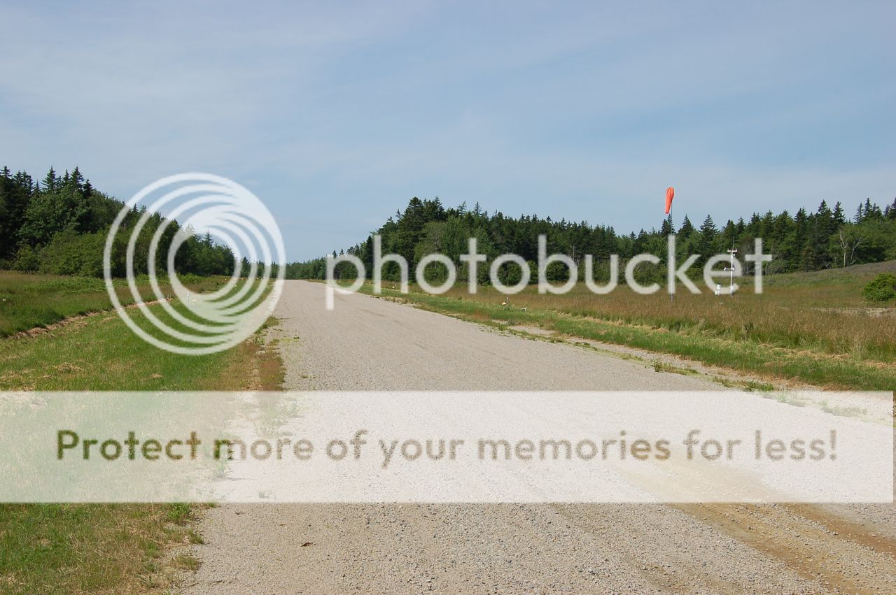

На этом острове полоса длиной 500 метров шириной 15. Расположена в долинке, пришлось попотеть.  Я сел первый и еле остановился в конце. Гравий крупный, боялся тормозить чтобы шины не порезать. Предупредил второго что дело не простое, ну он и пригвоздил свой как на авианосец. Остановился на средине  🙂
Хорошие машины эти РВишки. Нереальные.
Красивые места. Полоса, похоже, с подсветкой, только зачем ее засыпали гарвием. Так можно винт побить 😱
